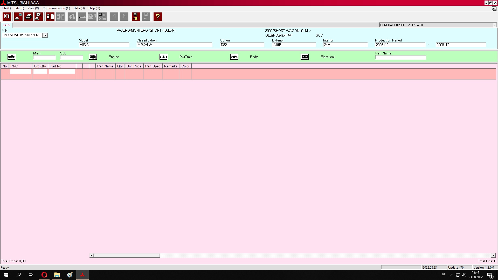

Вин можно?

SNOOPER, JMYMRV63W7J705932

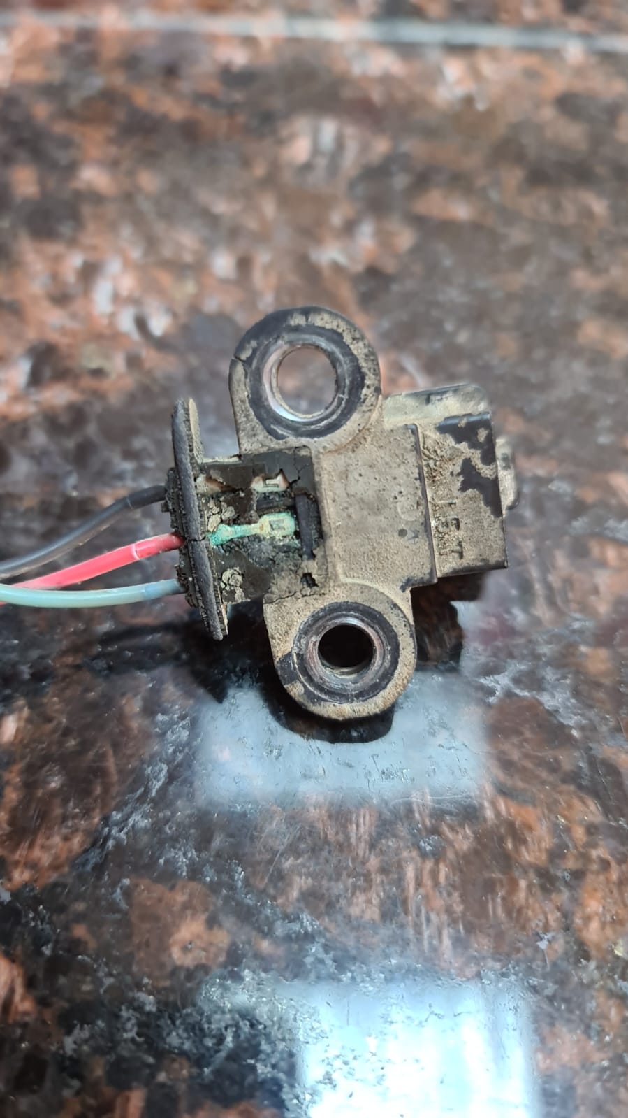

Мастер заменил дроссель и оказалось, что нет в нем проблемы. Теперь ошибка падает на crank sensor. Я так понимаю, что это датчик коленвала. Или что-то из этой области.

Забрал сегодня машину. Проблема, как оказалось, именно в датчике коленвала. После замены двигатель работает ровно. Проявлялось в пропуске зажигания в 6 цилиндре.

из этого я могу сделать вывод, что коробка адаптивная? Просто все разное говорят. Один сказал, что адаптивные коробки стали в следующем 4м поколении, где 5 ступеней. А тут ни коробка, ни дроссель не обучаются никак. И вообще как-то странно с вином получается. Вин смог пробить только в жапанкатс. По всем данным на других сайтах машину перестали выпускать в 2006. У меня в документах год выпуска 2007. По этом это 6g72 и 3 литра бензин и выглядит она, как 3 поколение. Я поначалу даже думал, а не поставили ли в нее двигатель от поколения 2007 года, но нет, родной.

tazz писал(а): По всем данным на других сайтах машину перестали выпускать в 2006. У меня в документах год выпуска 2007. По этом это 6g72 и 3 литра бензин и выглядит она, как 3 поколение
Это и есть третье поколение.
Она у Вас 2007 МОДЕЛЬНОГО ГОДА.
Модельный год у митцу с ИЮНЯ.
С конвейера она сошла в ноябре 06г
