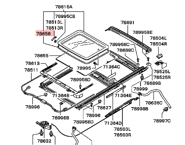

Здравствуйте всем ! У кого MP IO c люком ? Артикуль уплонительной резинки нужен кто менял? У меня разрыв резники люка пока заклейл временно. Далее кто менял стекло люка?

MR573481 если я правильно выделил номер.
ВИН номер от авто явно бы не помешал. (для адептов FRAME).

VIN пробивается по базе General Export.
MR415417 должен быть номером уплотнителя люка. Т.е. который на стекле т.е. это номер детали 78656 только под Ваш VIN.

Здавствуйте ! VIN пробивается по базе General Export - что это значит ? MITSUBISHI MR415417 SD-DICHTUNG = 8000руб ! Дороговато и это точно уплотнительная резина для люка ???? Ошибиться возможно ? Кто менял хоть раз и форумчян ?
