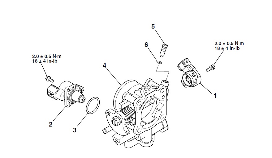

Иногда при сбросе газа на ходу двигатель глох, не держал хх. Решил почистить заслонку, рхх, дпдз и дмрв. После того как все почистил хх стал 2500 об/мин на прогреве, 1500 на прогретом, при переключении селектора на любое другое положение кроме P обороты падают до 900 переключаешь на Р опять1500 в чем может быть проблема? Когда ставил датчик положения дроссельной заслонки на место заметил что у датчика есть регулировка положения, а положение не запомнил. Покрутил туда сюда не помогает. В чем может быть дело?

Почистили обходной канал.
Винтик сверху заслонки закрутите.
5 на схеме.
5 на схеме.
