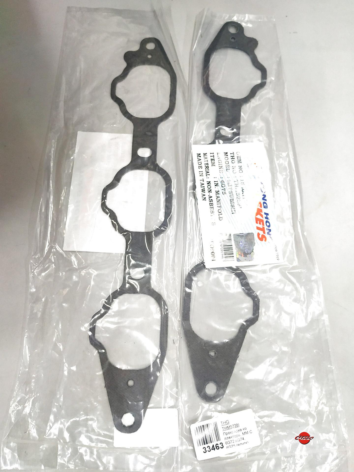

Прокладка впускного "паука"

Но почему только один?, прокладка паука? Которая между впускным пауком и самим впуском, так называемая средняя?

Это прокладка в развале. Между головкой и впуском. 2 шт

Обрати внимание на маленькие отверстия, через них проходит антифриз.
