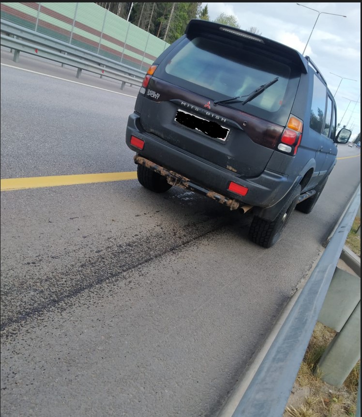

Доброе утро, уважаемые форумчане!
Прошу проконсультировать по следующей ситуации.
Дано:
1. ММС 2002 г., 3.0 бензин, AWD.
2. Трасса М11. Скорость 130-150 км/ч. Дистанция на данной скорости примерно 33-34 км.
При очередном обгоне грузовика заметил дым. Сначала подумал, что это фура коптит, однако после ее опережения заметил, что это мой автомобиль. Остановился на обочине. За авто масляный след и под авто образовывается лужа. Заглушил двигатель. Через некоторое время течь прекратилась. Сначала подумал, что это масло ДВС, т.к. после проверки уровня увидел, что он на минимуме. Долил. Завел двигатель, увидел, что снова стало течь масло. Почему-то сразу не придал значения, что масло с красноватым оттенком.
Доехал на эвакуаторе до Москвы. Сняли машину с эвакуатора и нужно было немного проехать, чтобы правильно припарковать. Завел двигатель, заработал ровно и без каких-либо рывков. Перевел селектор АКПП в R, а авто не едет. Эвакуаторщик указал, что это масло АКПП. В общем, вместе с эвакуаторщиком дотолкали и на этом вчерашние приключения закончились.
Теперь вопросы:
1. Что могла случится с авто?
2. Насколько серьезный ремонт мне предстоит?
Прилагаю пару фото с места остановки.
Дано:
Теперь вопросы:

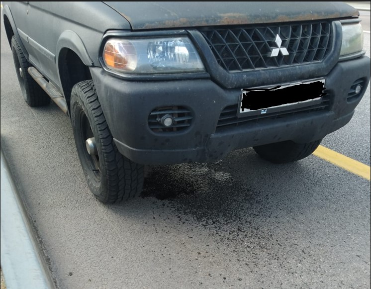

Хотя по фото у вас потекло где то спереди справа..вполне вероятно что шланг на радиатор..

Может ли вытечь масло АКПП при интенсивном движении?
Или через сапун, при перегреве.
Но тут судя по фото, скорее трубки/шланги охлаждения АКПП.
Чо гадать, лень под машину заглянуть? Тут никаких сервисов не нужно, спереди лёг, открутил защиту переднюю если она есть и всё перед глазами, с сальником тоже всё просто, если льёт с колокола АКПП, то сбоку посмотреть всеголиш присев и всё видно
если чо, то и шланги у меня 2 раза рвало и сальник тож выдавливало.
О вспомнил
ещё там трубочки от радиатора алюминиевые любят отгнивать/ломаться. Судя по расположению лужи, либо трубка, либо патрубки которых там несколько именно с этой стороны. И да, говношланги из нашемага не ставить, ненадолго они, силиконовые крАсивые тоже не ставить , я уже пробовал силиконовых 3 слойных армированных хватило на 2 месяца, говношланг из нашемага 2 года ходил
а если трубкаана радике то замена егойного. на спорте не снимаются
