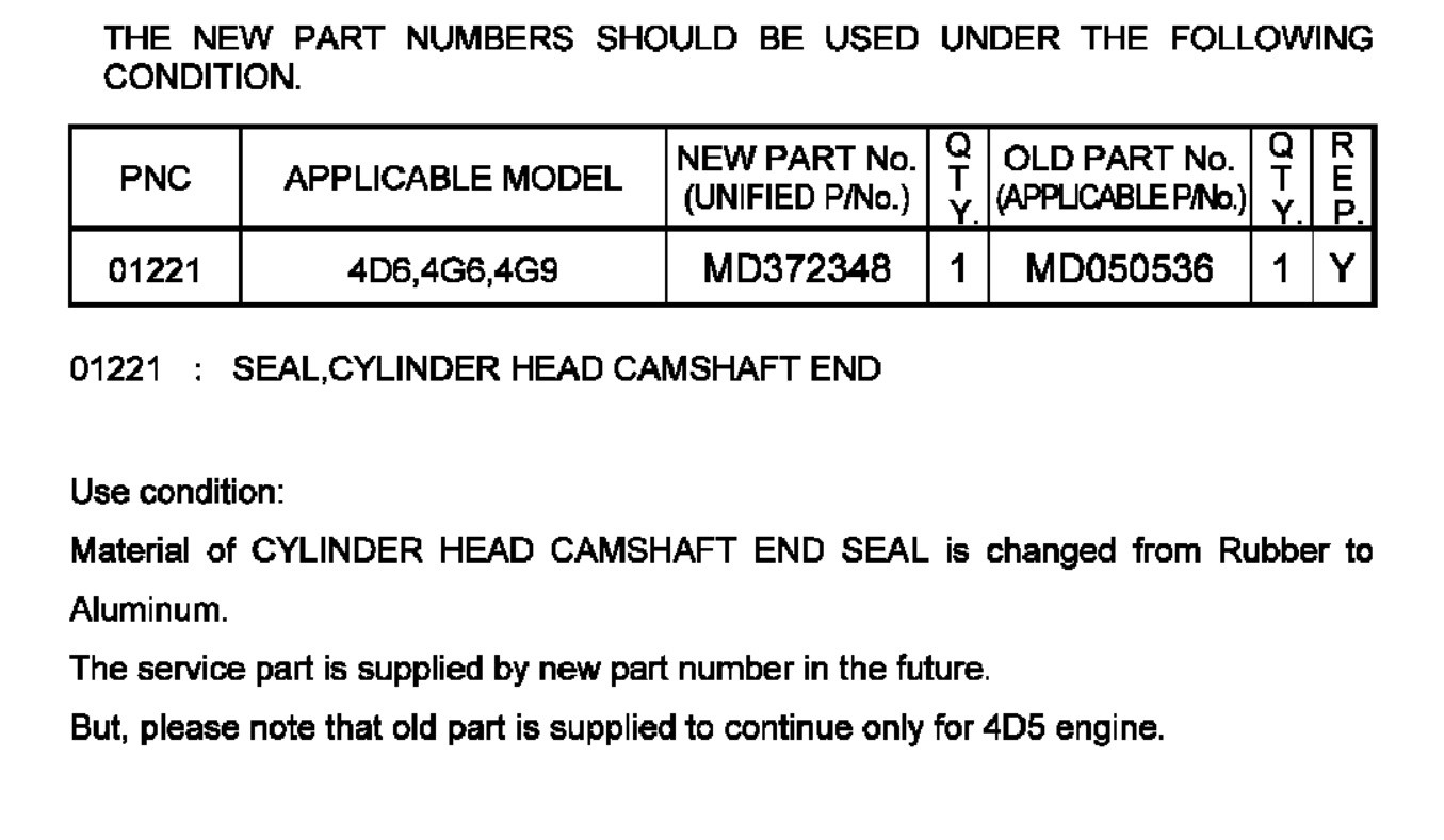

на своей с этим сектором поступил координально-, заварил нахрен когда капиталил .
а так то они алюминиевые есть . приклеин один раз и забыл.

Поддержу. Тоже менял эти сектора переодически, пока однажды не ремонтировал двигатель 1.6 на хендай элантра 3. И там я увидел очень похожий на наш сектор, только алюминиевый. Примерил, а он один в один. Заказал, поставил, и забыл.

наверное это про резиновую вставку в гбц .расположенная в самом конце головки.ее желательно менять при каждом вскрытии клапанной крышки.выглядит как полукруг.у меня тоже мозги выносила,пока я не перешел на другую крышку клапанов-та что на двух болтах крепится.АлександрБ69 писал(а): ↑ Подскажите, что это такое?

Из личного опыта про этот полумесяц.
Ставили Victor Reinz, который шел в комплекте с прокладкой клапанной крышки.
Прокладка без претензий, а вот полумесяц почему-то выдавило почти сразу.
Потом сравнили его с оригинальным - оригинал значительно жестче.
Поставили оригинал - полет нормальный.
