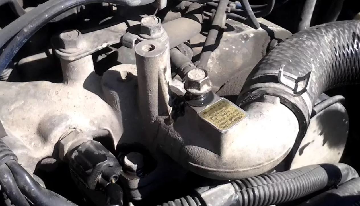

Dimmm писал(а): Воздух выгнать есть специальный болт
Уровень антифриза в норме?
Уровень в норме - на холодную и на горючаю держится к отметке MAX.
Напомните плиз - как воздух выгнать с помощью этого болта.

745ый писал(а): Напомните плиз - как воздух выгнать с помощью этого болта.
Да все просто, там, где верхний патрубок, на алюминиевой плите увидите болт (фото прилагаю). Прогреваете двигатель и слегка его ослабляете.
Пошли пузырьки-воздух есть, пошла сразу охлаждайка-все норм. Но еще раз повторюсь-климат странно работает практически у всех.
