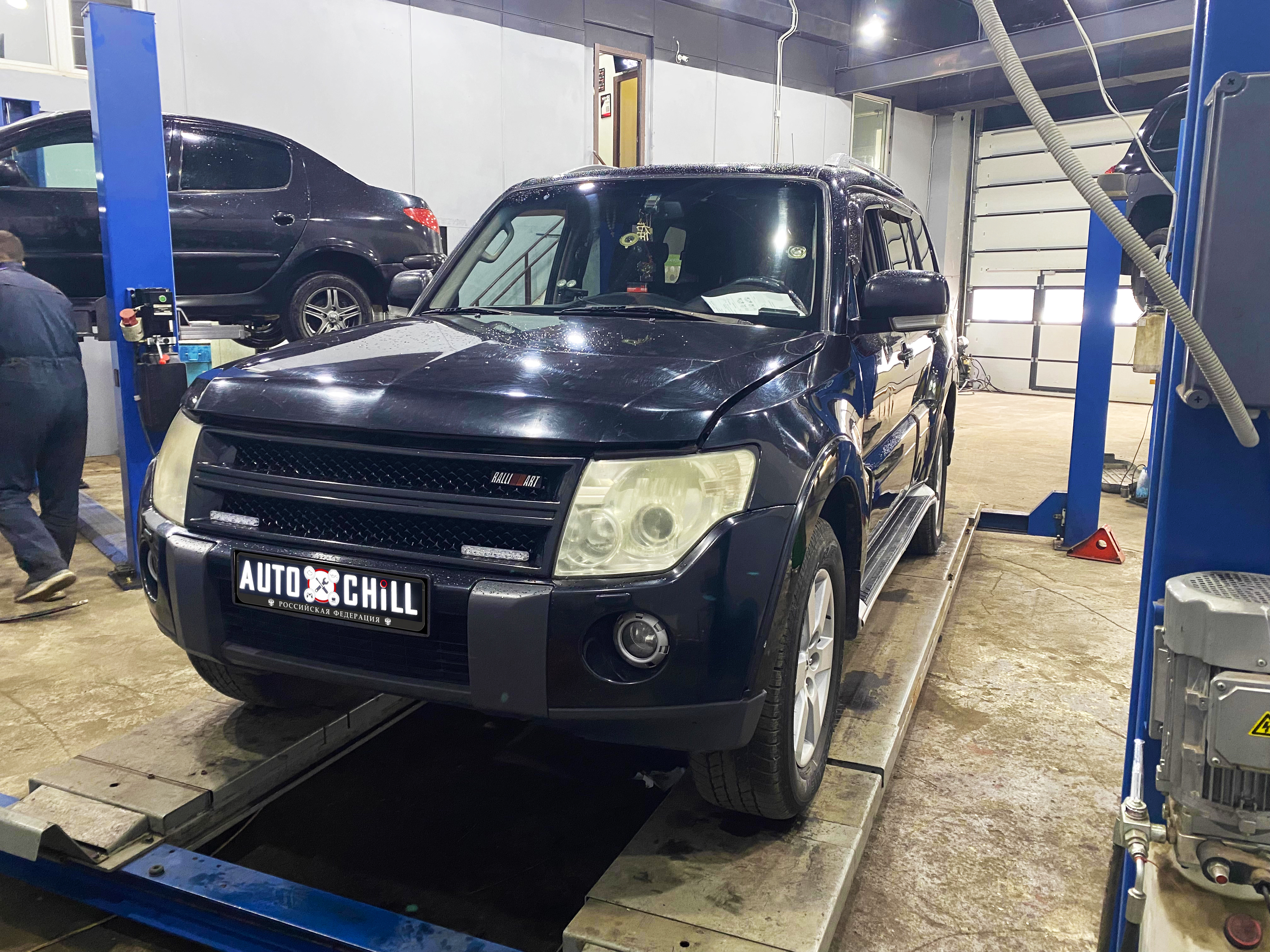

На прошлой неделе наши мастера выполняли ряд работ:
- Компьютерная диагностика двигателя
- Прозвонка электро цепей
- Протяжка шлангов воздушной системы
- ДМРВ – очистка
С какими симптомами обратился клиент?
Постоянно горящий "Сhek", нестабильные обороты холостого хода, провалы при нажатии на газ, завод авто с прогазовкой :]:-O:
Датчик массового расхода воздуха (ДМРВ) предназначен для измерения массового расхода воздуха, потребляемого двигателем внутреннего сгорания автомобиля в составе с комплексной микропроцессорной системой управления впрыском топлива
Пара советов как продлить жизнь ДМРВ:
- Своевременная замена возд.фильтра.
- Периодическая чистка корпуса воздушного фильтра и по возможности его патрубков .
::-D: Итог: Исправное авто и + еще один довольный клиент в нашем сервисе. Напоминаем вам, что мы выполняем любые виды работ по Паджеро, а так же предоставляем скидки владельцам)
