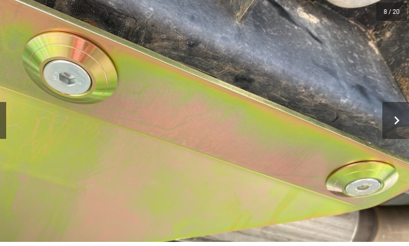

Правильное крепление защиты днища
Отличная идея.
Нет.
1 Много не нужных деталей.
2 Нужен инструмент который больше нигде в машине не применяется.
3 Проблема с отворачиванием при закисании, и поиском болтов на замену.
Плюс только один. Можно денег поднять с любителей рюшек.))
Резьба в кузове сорвется - даже не отпилить будет
лучше уж приварить тогда к кузову
Я думаю тут речь именно о шайбах , которые препятствуют прямой нагрузке на шляпку болта. А куда и чего прикручивать это уже каждый сам на что горазд. Кто то считает что вообще защита не нужна
Тут смысл в том чтобы не сшибать шляпку болта об камни, мне кажется если такое сделать под стандартный болт, будет очень здорово.
Подсмотрено у американцев, которые по камням катаются.
Херня, грязью забивается шлиц или как его там отверстие и хер открутишь.
Шайбы такие лопаются спокойно.
Ставят такие на квадроциклы в рф с 2006 года.
Но преобладает на рынке классическое решение с шестигранным болтом и плоской шайбой
Ни разу еще не срывал головку болта. Может если будет больше скал тогда шансы растут но не представляю как его сорвать в обычных условиях. А по поводу головки под шестигранник - вечная головная боль будет по причинам выше.
Так удар просто по ребру защиты срежет болт или согнет или резьбу повредит
тогда и на листе защиты сделать спереди скос брони ,как у Т-34
Да запросто ! В пятницу примешь литр и поедешь посетить Мавзолей ...а там чугунные столбики
Поддержу Вовку. Ромик, ты сколько за 20лет в пампасах срезал болтов с защиты????
На уазике не одного. На паджеро уже все задраны, но не срезаны.алексей - Маленький Мук писал(а): ↑ Поддержу Вовку. Ромик, ты сколько за 20лет в пампасах срезал болтов с защиты????
Я думаю для наглядности нужно скинуть фото своих защит и креплений.
Я тоже не одной шляпки не срезал, а вот болты погнул
Но я исхожу из того, что защита должна скользить максимум и каждая выступающая часть этому мешает, поэтому я за то чтобы прятать шляпки. Но защиту я буду кардинально переделывать...
Даже самую убитую шляпку болта скрутишь или срежешь подручным инструментом и поставишь новый болт копеечный. А с такими противосъемами только намучаешься снимать, а потом поставить нечего...
Я се на все предыдущие защиты сам косынки приварил перед болтами и отлично они работают, на крайней нержавеющей уже
с "Самоваров" истребовал приколхозить на их нержавейку свои доп хотелки
