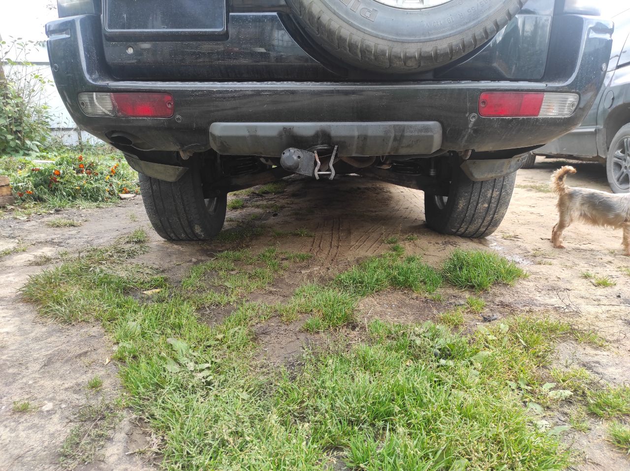

Прошу подсказать по развалу. Заменили в сервисе задние пружины(было отломано по 2 витка с каждой стороны), так как брал пружины klakson и думал что быстро просядут, то поставил проставки 30мм и теперь колеса вот так: \__/

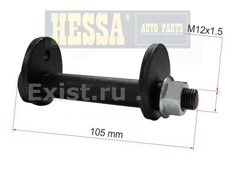

Если правильно понял, то регулировка вот этими болтами с картинки из интернета? Гайка открутилась, но болты закисли.
Нужно ли менять сайлентблок если резать болты?

Я пробовал 20-ти тонным прессом выдавить остатки болта, ни чего не вышло.

И да, не забудь там ещё есть болты схождения, их тоже пилить.
8(9О3)156 ТРИ ВОСЭМ 65
- gansales
- Сообщения: 12094
- Двигатель:: 6g72
- Благодарил (а): 329 раз
- Поблагодарили: 815 раз
Развал после замены пружин
Итого 8 штук.

Жесть, уже не рад что пружины поменял.
Мне хотя бы развал задний сейчас выставить, а со временем уже запастись запчастями и всё срезать.
Что бы резину не портить сильно, положил в багажник 230 кг, колеса теперь стоят ровнее

Ну получается тут же рычаг снимать полностью чтобы поменять этот сайлентблок?
- gansales
- Сообщения: 12094
- Двигатель:: 6g72
Ну конечно

Забудь
Жрёт именно схождение, а оно в свою очередь оч.сильно зависит от развала.
Короче если делать то одним заходом одну ось целиком, Ч болта по задней оси полюбому, с/б стоит одного образца (умнож на 4)
- Смайлик
- Сообщения: 11259
- Благодарил (а): 260 раз
- Поблагодарили: 679 раз
И опять таки "да"
Если собрался сам делать покупай сабельную пилу, без нее рычаги схождения спилить полный гемор.
Забудь...

Болты любой фирмы можно брать при условии что планирую смазывать раз в год?
Смотрю на такие, что бы комплектом:

Берёшь обычный перфоратор помощнее, ставишь туда плоскую лопатку долбёжную из комплекта, накручиваешь на несколько витков гайку корончатую, чтоб туда в паз гайки лопатка встала, ставишь перфоратор в режим долбёжки и долбаешь пока не выйдет. Можно наверное головку приварить к обломку какогонить хвостовика обломанного сверла чтоб удобней было долбать, лопатка иногда выскальзывает и не очень удобно, конечно всякими брызгалками набрызгай, у меня все болты стронулись и вышли, при долблении до этого по ним кувалдой стояли как мёртвые нешелохнувшись

Открути болты на несколько оборотов, напихай туда поролона/тряпку , смоченную в жидкий ключ и до конца не затягивай гайки. Так покатайся неделю, смачивая брызгалкой.
Потом перфоратор , аккуратно.

Пилите Юра, пилите))) Шайбы регулировочные если будешь менять не бери дешевые, они выгибаются))) Я с этим столкнулся.

Всем спасибо за подсказки. Болты спилены сабельной пилой, очень конечно долго и сложно, видимо хреновые полотна.
Сход-развал выставили, у одного болта во время регулировки шайба которая приваренная отварилась, так что болты фирмы Masuma не очень по качеству

Что это за шайба которая приварена к болту? Летом ставил Масума, к болтам шайбы не приварены.

gansales,
неправильно выразился, имею ввиду эксцентрик, он там приварен к болту или запрессован
