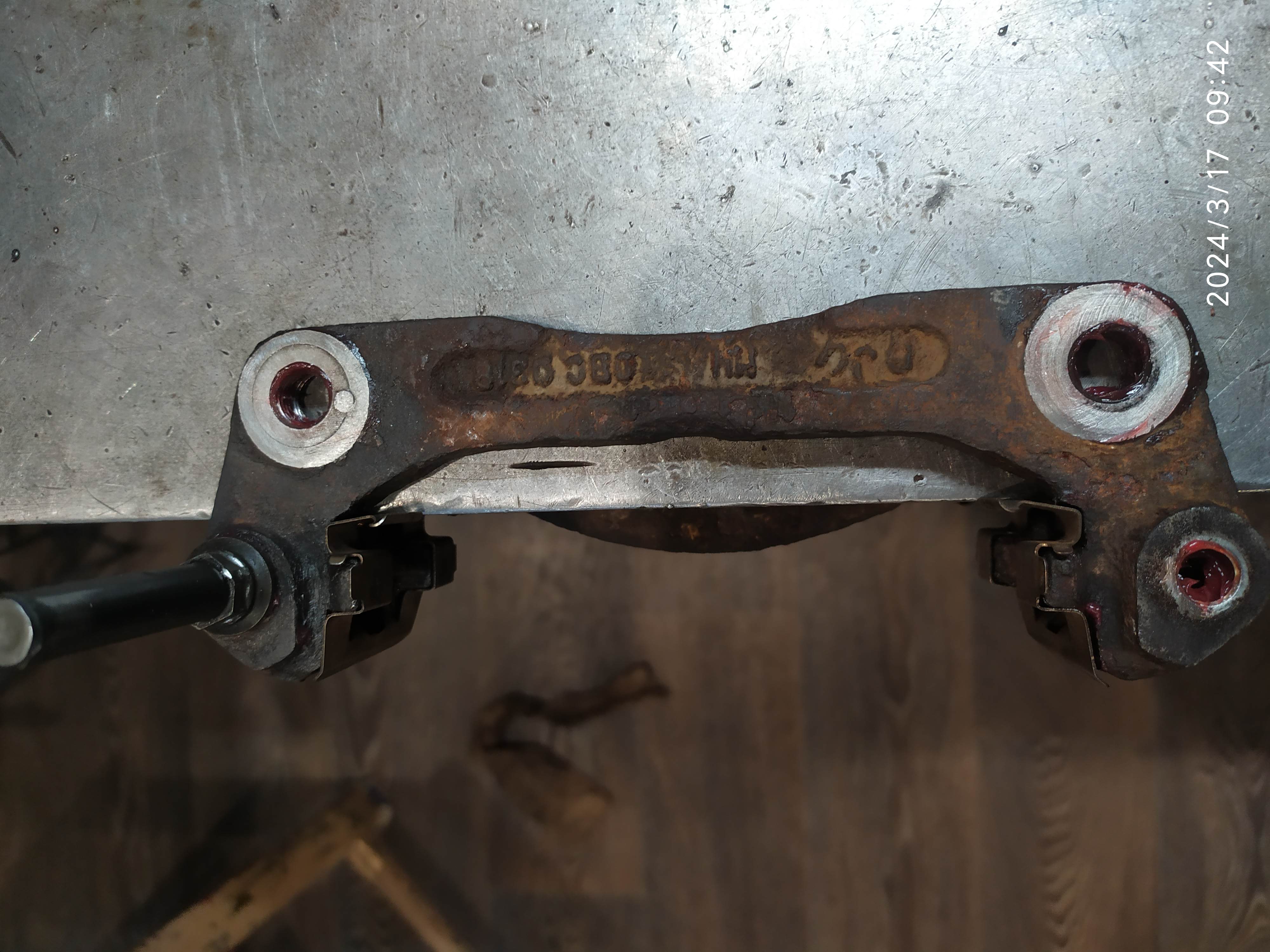

Не особо помогают, выворачиватся вместе с болтом и ты попал, если взялся ремонтировать авто клиенту, объснить что не ты сорвал резьбу сложно. Вот я втулил скобу суппорта клиентскую, пока держится хорошо, и разбирать -собирать можно.Если такое получилось, то хорошо помогают резьбовые вставки.

Ставить их тоже надо уметь, у меня пока ни одна не выкручивалась. Обезжирка и фиксатор резьбы в помощь
