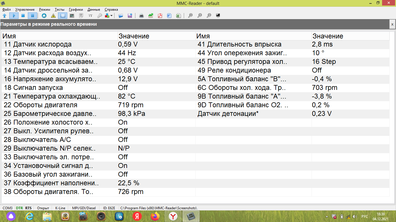

А коррекции топливные что показывают?У меня mpi 3.5 меньше ест,в среднем 16,город-трасса.

Саня 57 писал(а): А коррекции топливные что показывают?У меня mpi 3.5 меньше ест,в среднем 16,город-трасса.
Подскажите как их посмотреть

sashik_grozniy писал(а): Подскажите как их посмотреть
Нужен сканер,по другому не как,или искать диагноста.

Сообщение Саня 57 »
Скрин моего 74 mpi,сканер ммс-райдер.

Сообщение Lukich111 »
Это режим stich. Надо ещё lean посмотреть. Обороты 650. Впрыск 0.5-0.7. тьфу. MPI здесь вообще не в тему

Сообщение Саня 57 »
Lukich111 писал(а): Это режим stich. Надо ещё lean посмотреть. Обороты 650. Впрыск 0.5-0.7
Я так понимаю это не мне,так как на моем моторе впрыска 0.5-0.7 быть не может,он заглохнет ::-D:
Ага. Это для GDI
