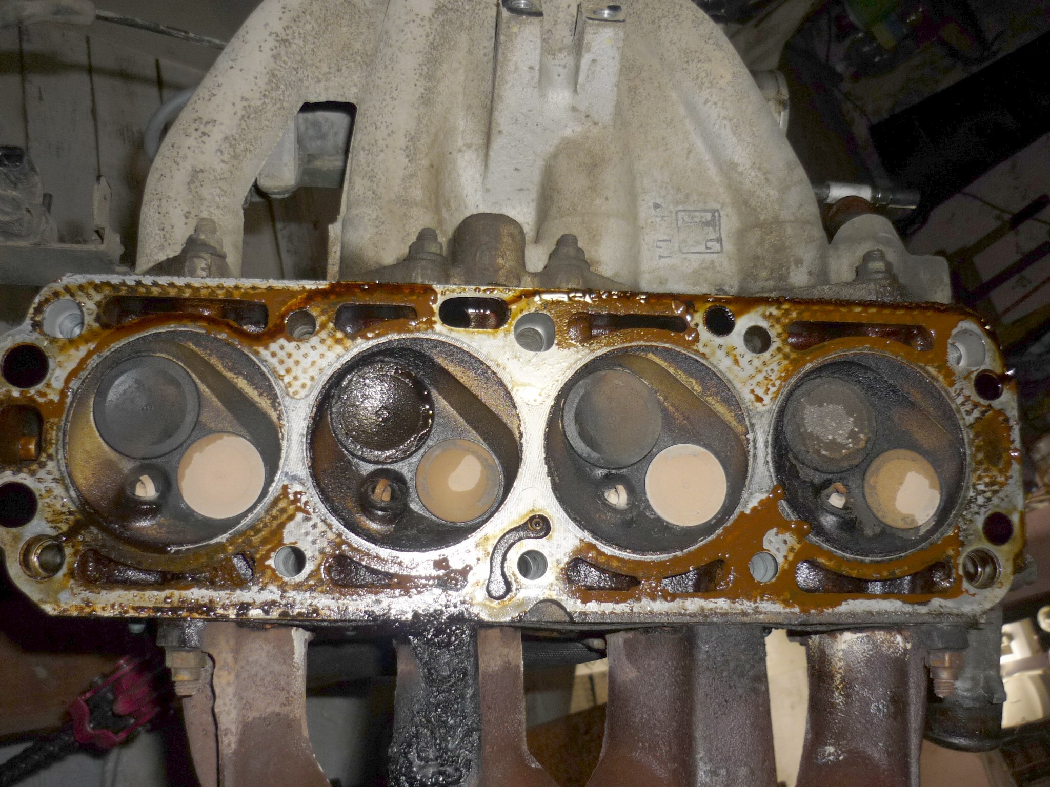

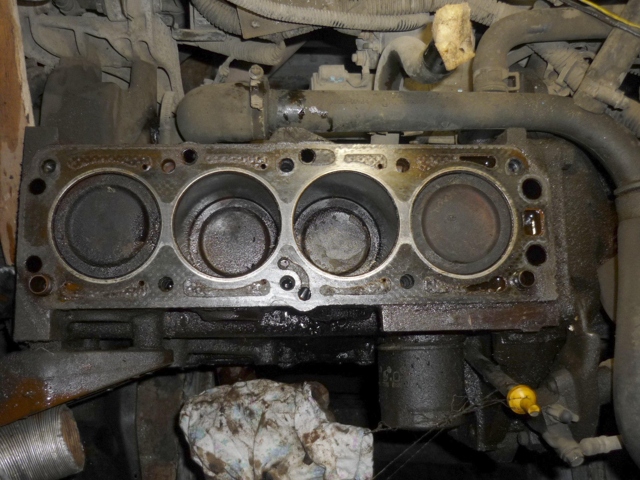

П-ц, как я ездил с такой прокладкой, и так долго!
Просто всегда придерживался принципа: "не мешай технике работать".
Проблем-то особых не было, кроме запаха горелого масла в салоне при остановках
Антифриз копеечно уходил, но я грешил на патрубки (отчасти, оно так и есть).
Но, оказалось, что и в отдельные горшки немного попадало (белёсые следы, но не отмывало).
А вот с системой охлаждения полный швах! Каналы в башке забиты, ОЖ ржавеет.
Причём, уже давно. Грешил на сам антифриз ЛюксОйл, но года 3 назад промывал систему, залил Шеловский зелёный, и всё равно он превратился в ржавое месиво.
На Паджере залит тот же ЛюксОйл, и без проблем.
Есть конечно вариант, что масло немного попадало в ОЖ и её превратило в эмульсию.
Но, по виду походит на обычную ржавчину.
Ладно, промоем, посмотрим, что после замены прокладки будет...

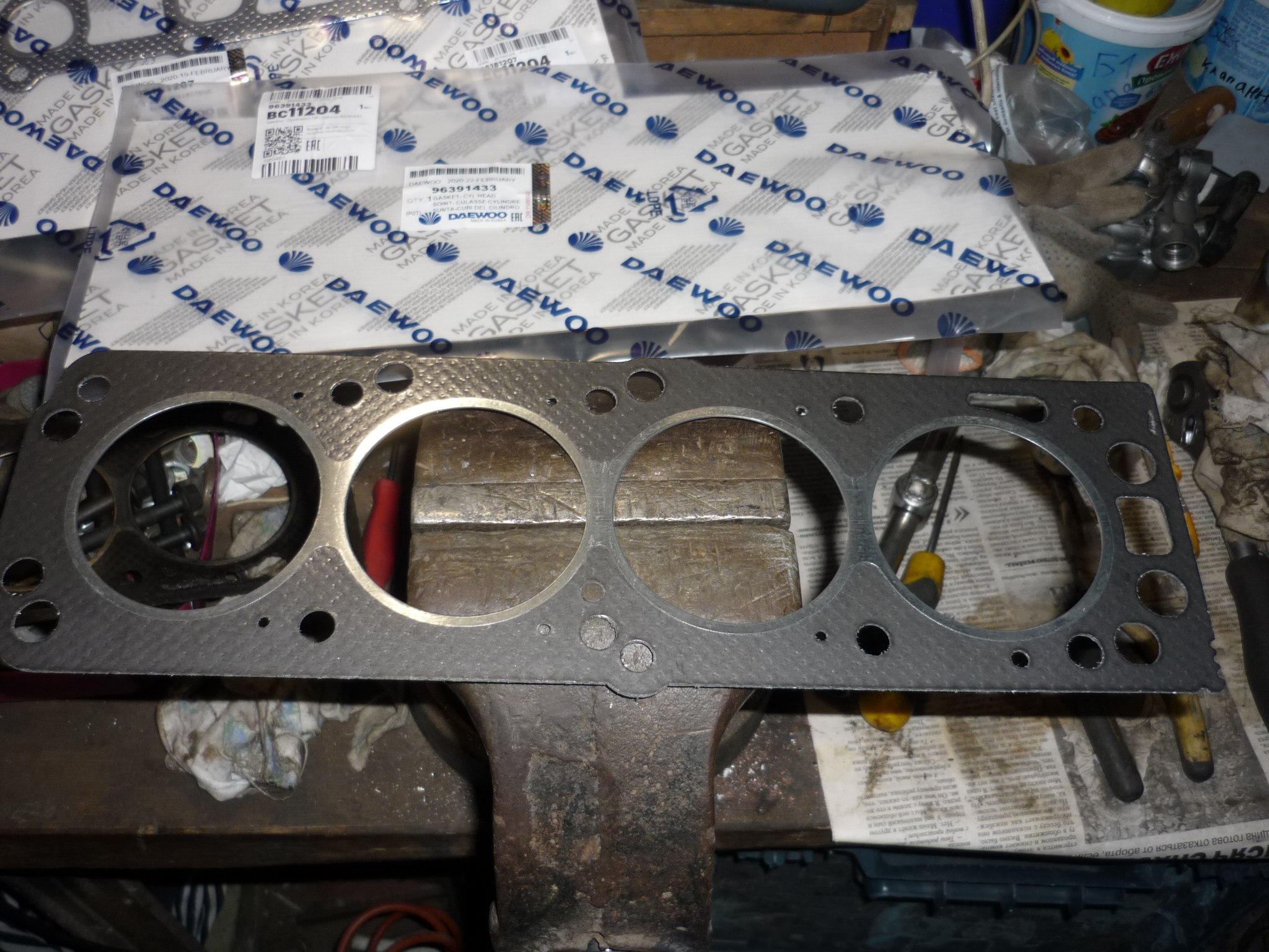

Может и так, хер его знает... На прокладку без слёз нельзя смотреть, как она вообще что-то держала...
В ней, ещё ко всему, перепускные отверстия, которыми поток ОЖ нормируется.
Дык какие-то забиты грязью, какие-то наоборот промыло.
Вот старая и новая (найди 10 отличий
Да не... К ней претензий нет. Кроме конструктивных
Пока прокладку не увидел, непонятно было, как мотор целиком охлаждается (зона 4-го цилиндра).
Т.к. термостат на башке с той же стороны, где помпа.

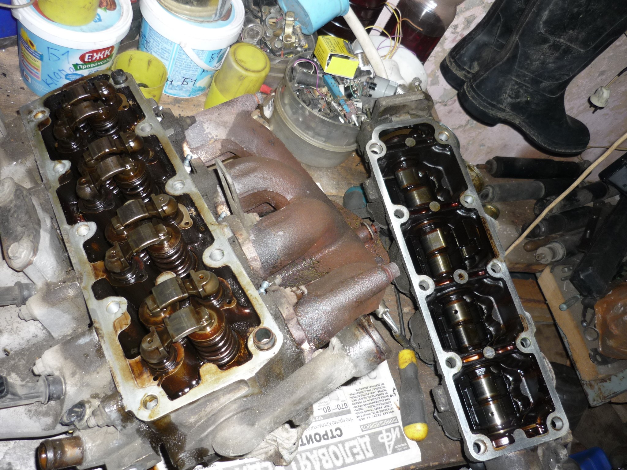

И ещё одна особенность- это то, что ГБЦ не цельная, блок распредвала с постелями находится в отдельном корпусе, который сидел на клею или герметике.
И из под этого сопряжения тоже выдувало масло на улицу.
Сейчас вопрос стоит, на что его садить?
Ребята посоветовали красный локтайт в шприце https://jabiki.ru/products/loctite-germ ... ce-krasnyy
Подойдёт?
Или на чёрный Райнц посадить?

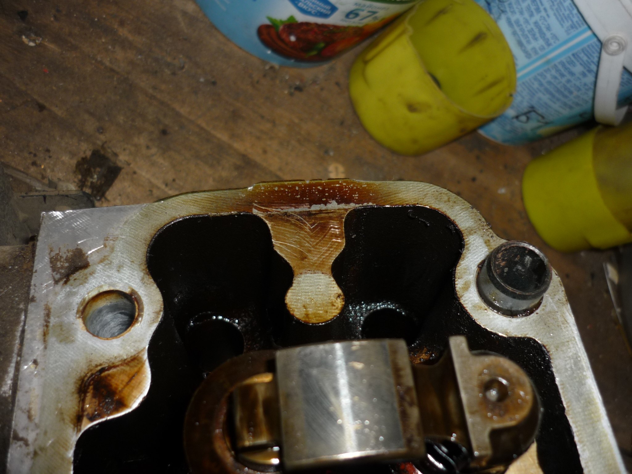

Саш, башку пришлось фрезеровать. Когда её отмыл, оказалось, в одном месте маленькая канавка промыта.
Или всё равно обработать- не лишнее?

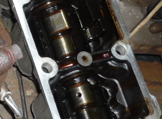

Да, но... Я мож не против темы с РВ в отдельном корпусе, но, блин, каждый раз клеить корпус при замене прокладки...
Сегодня пытался удалить старый герметик, дык ничем не смывается- чисто эпоксидка (походу ещё родной, посторонних следов нету).
Пришлось тереть наждачкой...
А там же ж посерёд башки масляный канал на питание РВ, как его клеить, чтоб не заклеить?
Раза в 1.5 больше по диаметру, чем в Паджере, и с гириками проблем нет априори.
Так-то по идее, мотор надо капиталить...

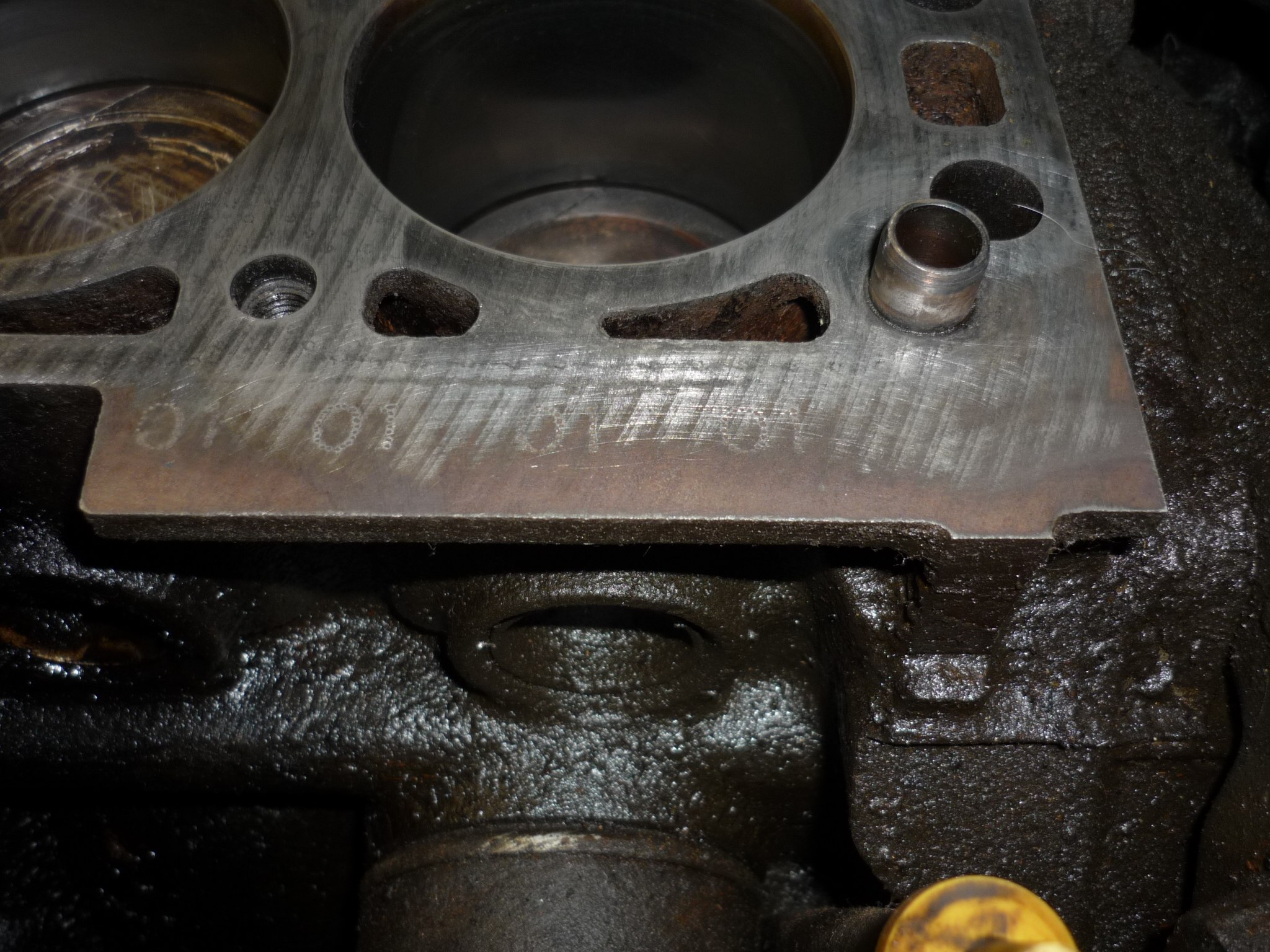

Тут оттёрлись на БЦ под ржавчиной цифры 4 раза по 01 .
Что они могут обозначать?
