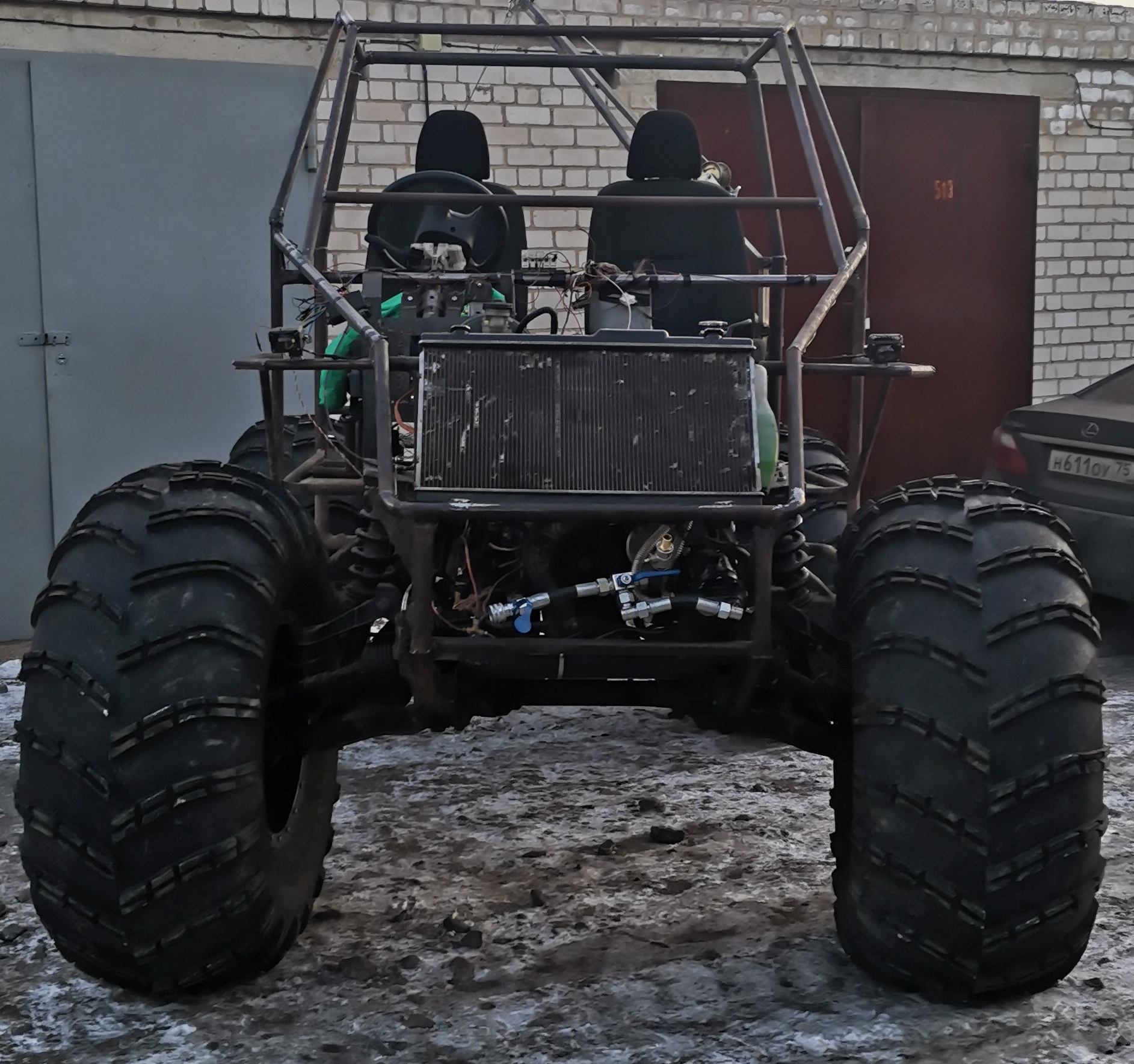

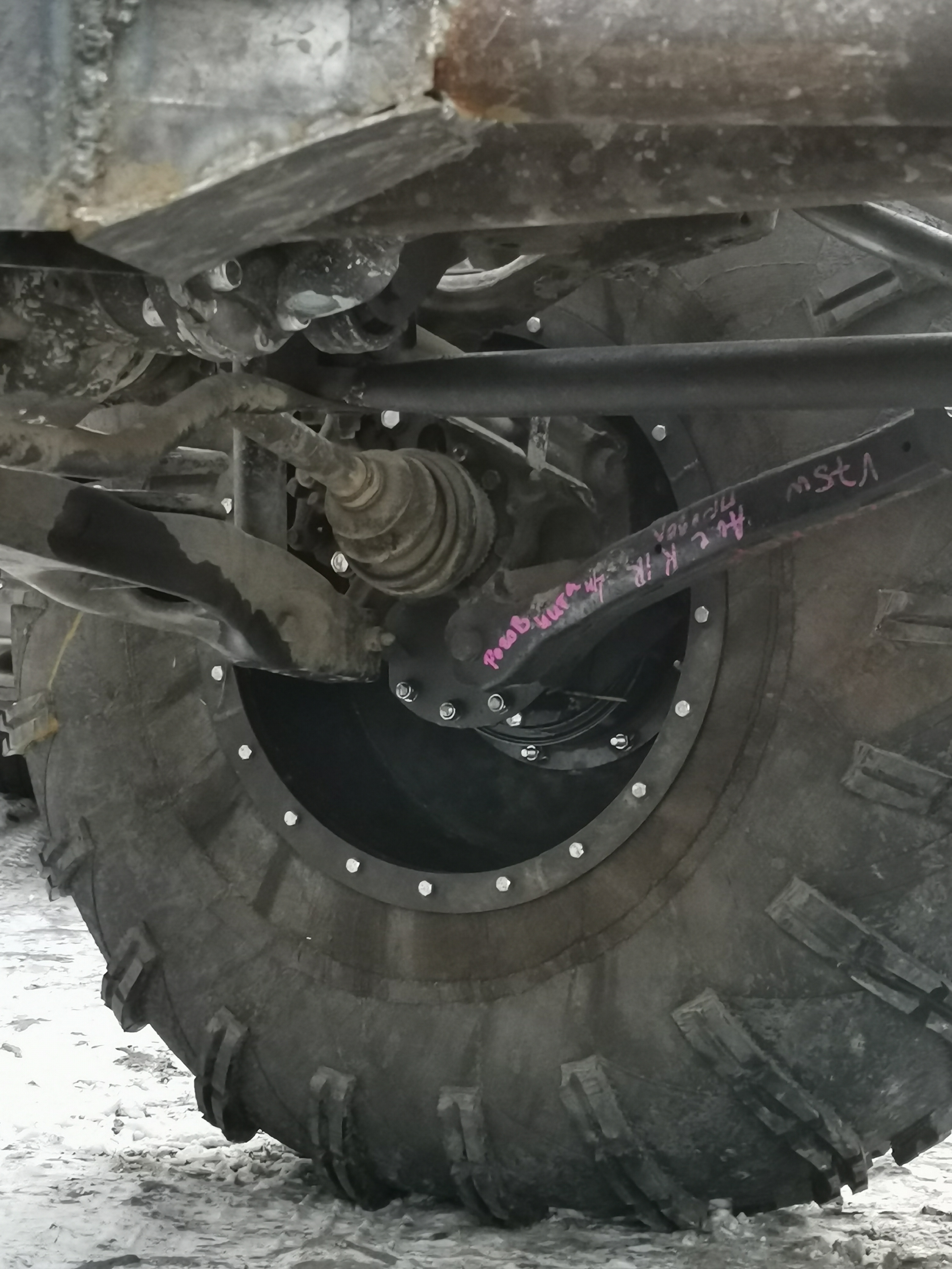

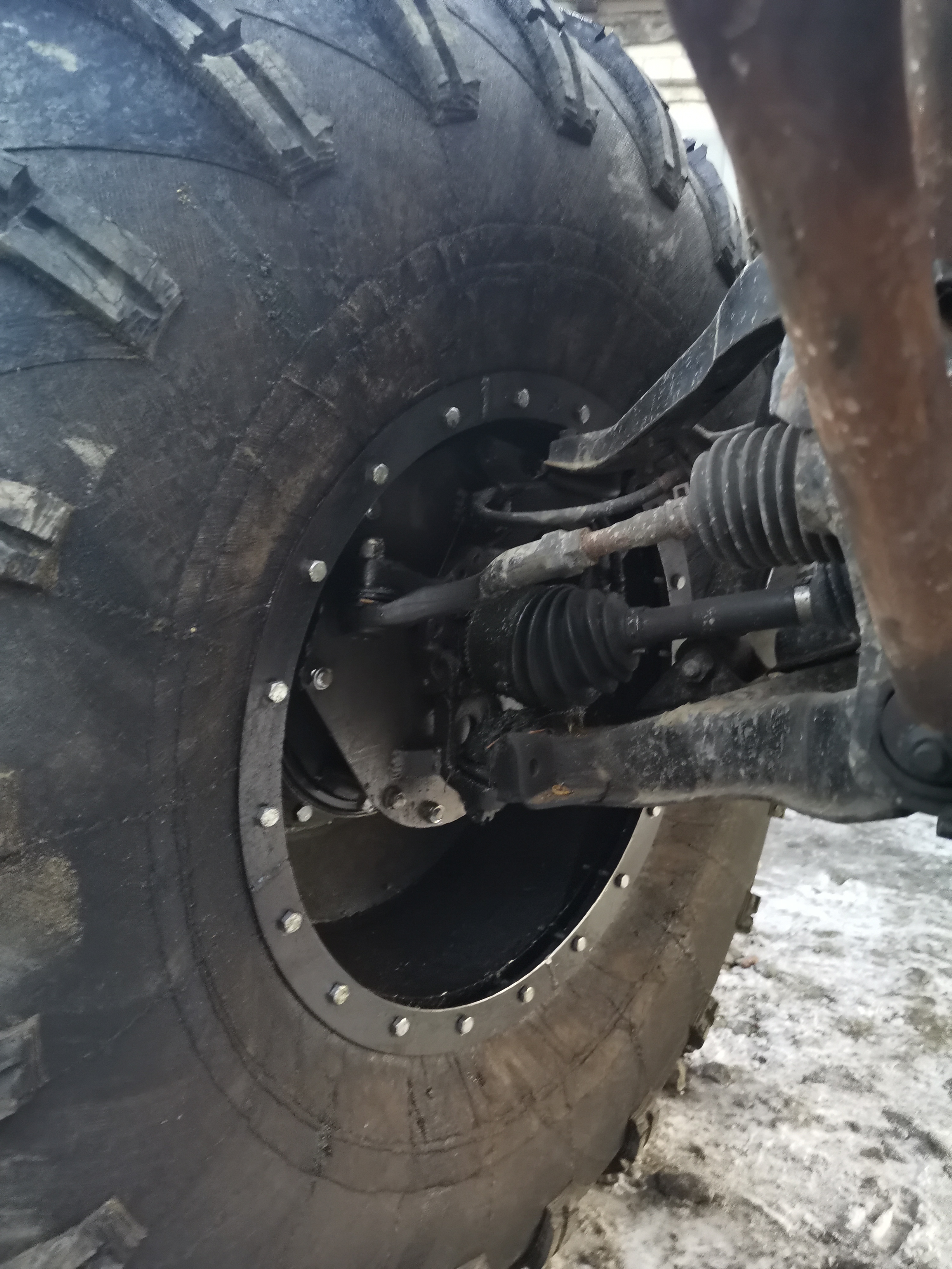

поставил бортовые на штатную подвеску паджеро 3, переобул на краз ободрыши.
клиренс в зависимости от загрузки, 58см, передаточное число 2,47, перенос оси 67мм, вторичная полуось отсутствует

да, с подрамниками очень удобно, бортовые специально под них разработал, на 21 диске, позволяют вылет в+ сделать, что отражается как на адекватности ширины, так и на геометрии в целом.
по сути, потом сверху хоть кузов, хоть автобус, хоть типа квадрик.

Судя по рулю, машинку донора пруля брал, какой ДВС в итоге установил на сей агрегат?
архитектор
- Сообщения: 6
- Зарегистрирован: 09 ноя 2022, 20:49
- Двигатель:: 6g72 бензин
- Мой автомобиль(и):: паджеро3
- Откуда: Чита
- Поблагодарили: 3 раза
глубокий тюнинг клиренса и не только
цель была минимум веса, учитывая суммарную передатку трансм., выбрал L15A, атомат ИО, но буду менять на механику, очень большое расстояние у автомата между 1 и 2
двиг. мощный тут не к чему, 90 и так идет, данная резина на большее не тянет, получается 130 л.с. на 100кг вес двиг., правда момент
15 на 4800, высоковато, привык.

а можно, пожалуйста, поподробнее про бортовые ( колесные редукторы)?архитектор писал(а): ↑поставил бортовые
