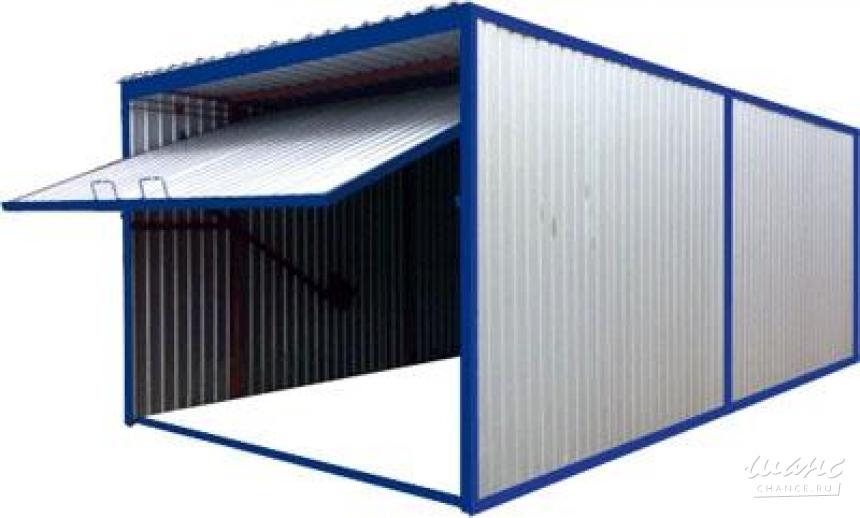

Очень примерно такой гараж - фото для визуализации работы ворот
Вот та самая "рельса"
А вот подшипник, который у меня в итоге застревает благодаря уровню льда...

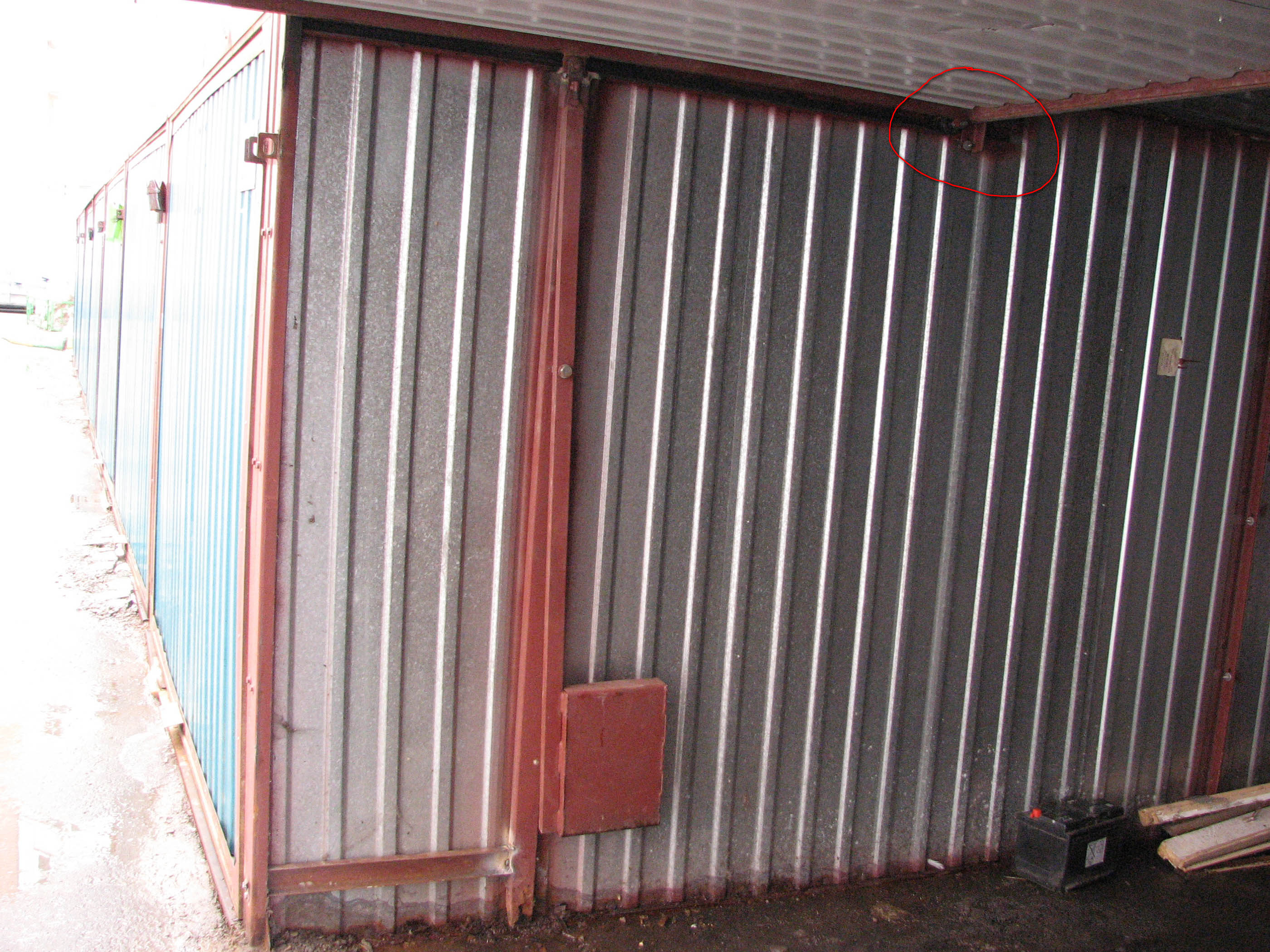

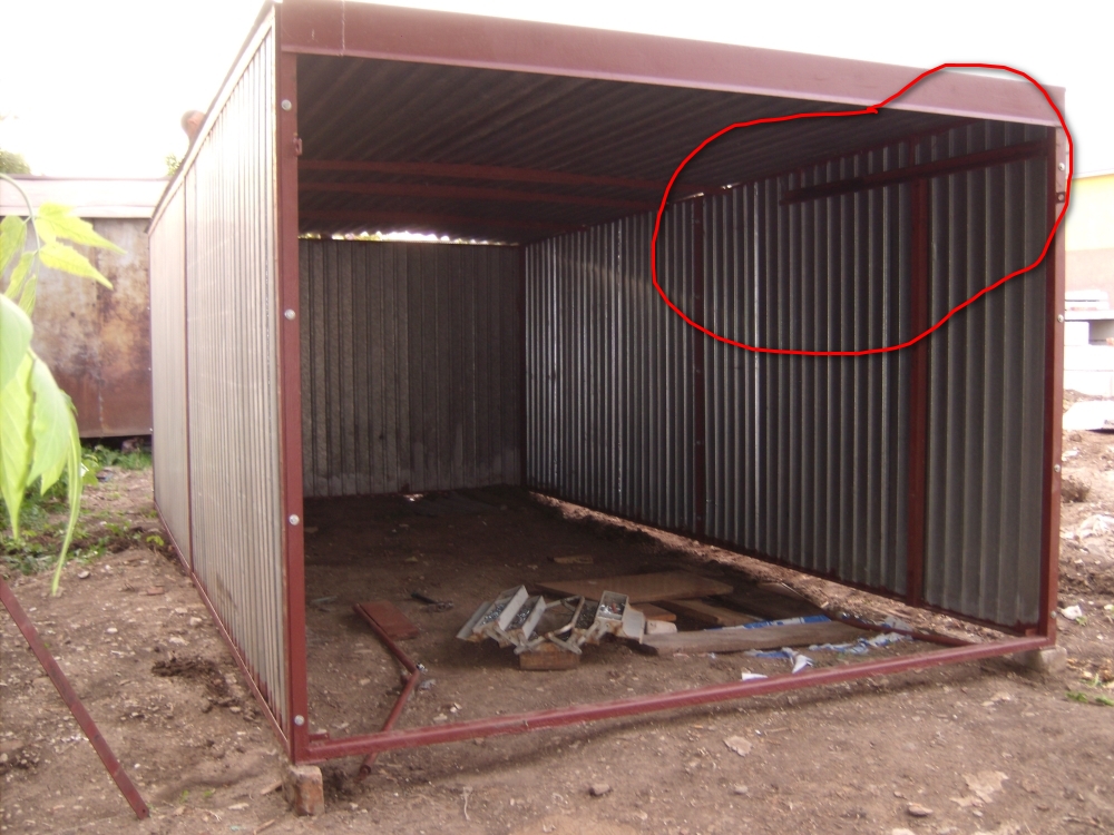

Да, о куржаке. Лёд на рельсах был идеально гладким, словно действительно просто текла вода, а потом устала и замерзла. Только вот там мест поступления воды нет вовсе - всё это дело под крышей, каковую я по весне на нервной почве по местам прилегания к каркасу еще и пропенил.
Пенал вообще не простой судьбы. Прошлой зимой, уже ближе к весне смотрю на него и думаю - надо же, как снег на крыше просел - вот вроде вчера еще шапка была высокая... А оказалось, что просел, да. Вместе с крышей, которую снегом внутрь вдавило. Весной разобрали с соседом крышу, вварили четыре вместо трех штатных, поперечины и назад собрали. Ну а поскольку металл крыши идеально выправить не удалось, я его по краям и пропенил, то есть вода в гараж попасть конечно может, но точно не по стыку "стена-крыша", а рельсы то как раз там, под потолком...
