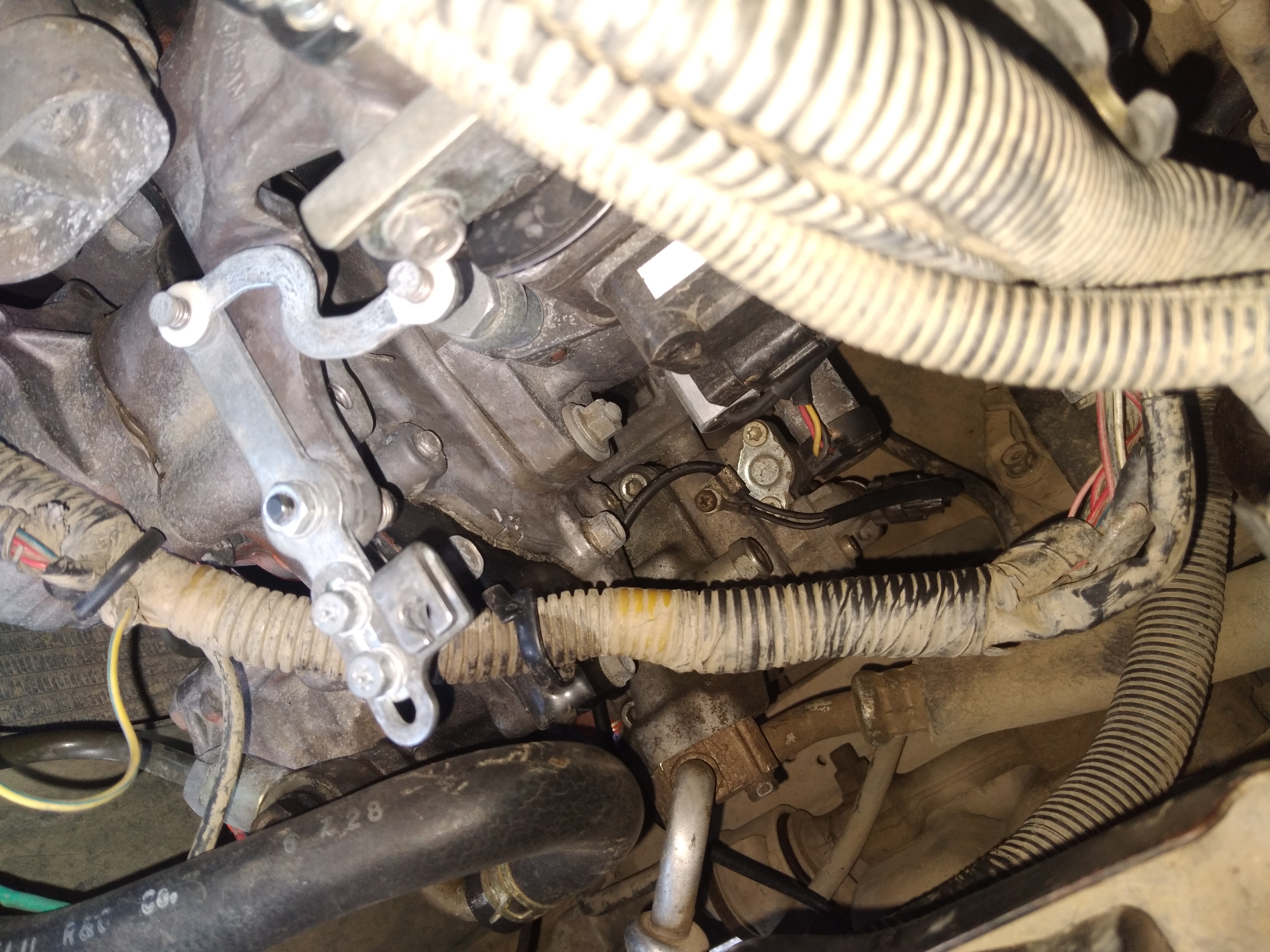

На ТНВД где ТПС есть рычаг с отверстием, на дорестайле там зажим под тросик АКПП прикручен. Просто этот вариант выпускался всего 1 год и в Легионовской книге как раз пыжик V4AW3 с EFI.
Сообщения: 20470
Благодарил (а): 101 раз
Поблагодарили: 1352 раза
Проблема с V4A51
И у тебя стоит такой ТНВД???? кинь фотку, даж интересно стало :) не видел таких

так дайте ж фотку таво насоса :) любопыно

Сообщение alx25rus »
Сообщения: 20470
Проблема с V4A51
пасипа. не до конца понятно откуда выходит вал но все ж.. я б тогда викинул нах вафлю и поставил айсин ::-D: . он намного надежней да и дешевле ежели че. по крайне у тя есть такой шанс. если наестся вафля поставить айсин :)

ща порылся в нете. видел пару фоток того насоса. ток тож не особо видно.. понял что это какой то гибрид с ТПСкой.

По проблеме наверно все таки дело не в АКПП, а в насосе, ошибка 43, но чек не горит, пробовал скинуть - не уходит. Буду переезжать в другую тему.

а твой старый насос жив??? мож его подкинуть, 43я эт чета с опережением впрыска. на это ж тпс стоит выносной как на механическом. мож не видит, не понимает???

алексей - Маленький Мук писал(а): а твой старый насос жив??? мож его подкинуть, 43я эт чета с опережением впрыска. на это ж тпс стоит выносной как на механическом. мож не видит, не понимает???
насосы одинаковые, мысль подкинуть старый есть, но я стал звонить на нем клапан УОВ он 2,4 Ом вместо положенных 10,8-11,2Ом :*WALL*: , получается на старом ТНВД с ним не все хорошо...
