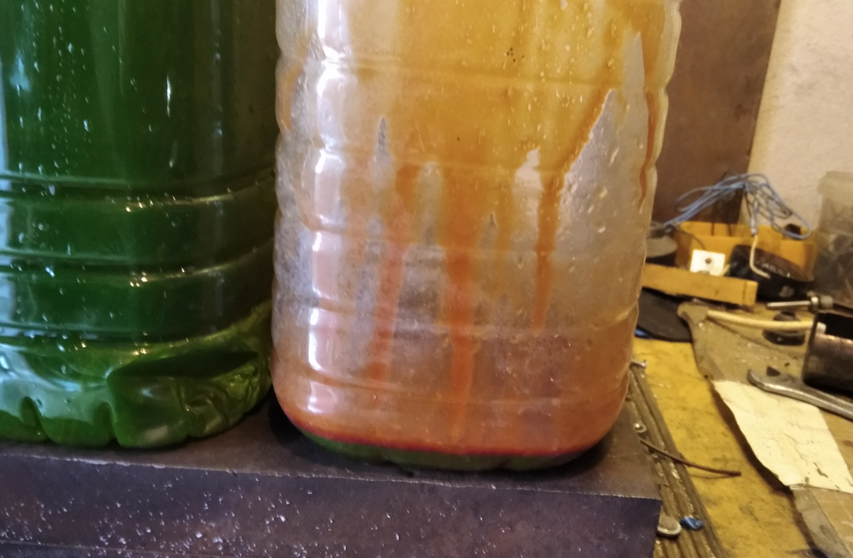

При очередном осмотре, в расширительном бачке и под пробкой основного радиатора заметил красную субстанцию. Хотя антифриз залит зелёный.
Время антифриза у меня вышло, лет пять как не менял.
Короче, слил сколько смог из сливной пробки движка + из задней печки (шёл чистый по цвету, зелёный)
А вот из радиатора, из краника, в оконцовке накапало грамм 80-100 макс. вот такой краснухи. Идентифицировал это как жидкость ATF из
коробки.
Как понимаю, антифриз и ATF у нас пересекаются только в радиаторе.
Обязательно планирую слить ATF из картера коробки в чистую посудину, да хотя бы визуально посмотреть на состояние жидкости АКПП.
Выходит радиатору хана? И могла ли коробка хватануть чуток антифриза? Благодарю.

Мдя, не повезло, в принципе ты сам всё и описал верно. Можно снять патрубки идущие от коробаса снизу к радиатору, один из штуцеров на радиаторе заглушить обрезком шланга с болтом, в другой тихонечко дунуть воздухом, если в горловине радиатора забулькает, то кирдык выходит радиатору. В коробку тоже ОЖ естественно мог попасть, соответственно нужно будет менять как ОЖ так и масло в коробке. Пока не купил радиатор, то можно закольцевать патрубки идущие с АКПП на радиатор и ездить так, в твоём случае ещё и заглушить трубки с радиатора раз там утечка, чтоб ОЖ не выливалась. Я после переборки ДВС отломал сгнившую трубку на радиаторе, закольцевал патрубки с АКПП и так ездил месяц пока новый радиатор не поставил. Летом конечно так делать наверное не стоит

Оригинал (Mitsubishi 1350A155) смарю, дороговато будет да и ждать долго. Предлагают NRF какой-то. ???
Но у меня пока не понятки. Сегодня, наконец-то добрался до машины.
Демонтировал свой радиатор.
1. Закрыл пробками все дырки, заполнил кипятком по самую горловину, дунул в масляную трубку 3 атмосферы и затаил дыхание))
Итог никакой. Из пробки ни одного пузырька!! Минут 10 наблюдал.
2. Подключил манометр, опять же дунул 3 атм. Понаблюдал немного - давление не падает, стоИт на месте.
На сегодня финишЪ. Сопли замёрзли. Завтра солью из пробки ATF, посмотрю состояние визуально.
И когда сливал воду из радиатора - конкретно розового цвета. Ведь как-то попало туда.
Ни фига не понятно!!

Дык у тебя и масла в бутылке - кот наплакал... Значит течь маленькая! За 10 мин ничего не увидишь...
Давани, как Саша советует и выдержи гораздо дольше.
