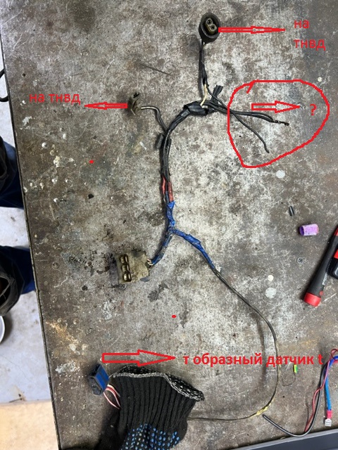

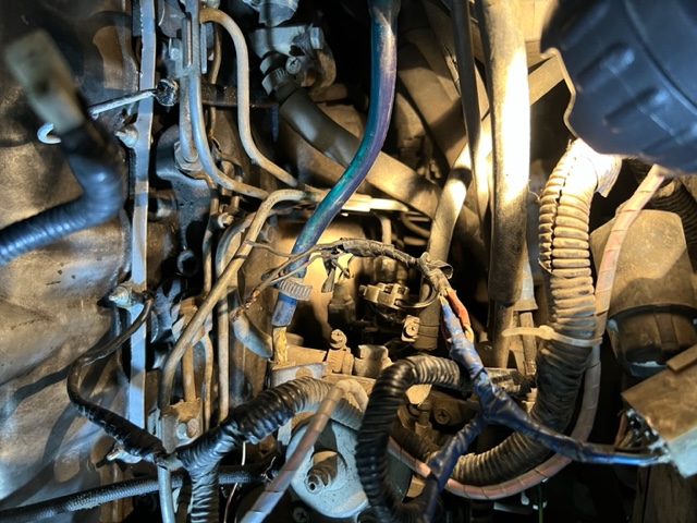

Добрый день! Убираю проводочные сопли , в районе ТНВД обнаружил оголенные провода , что куда не пойму, радом свободных фишек или контактов нет. Помогите опознать.

видимо это минуса. должны быть прикручены винтиком м5 на планке трубки обратки. фотки не четкие и цветов не видно

провода черные с красной точкой

Ага тогда логичный вопрос . если это масса что логично, и как я сам до этого не допер то что у меня в насосе не работает? какие датчики? (овальная фишка на что идет?)

овальная(8ка) это тахо. трех контактная видимо ТПСка. одно контактная или кондей или датчик полностью нажатой пидали

У меня стрелка тахометра дергается и как раз на овальной фишке массы нет , а я хотел приборку на выходных ковырять , трещину искатьалексей - Маленький Мук писал(а): ↑ овальная(8ка) это тахо.
