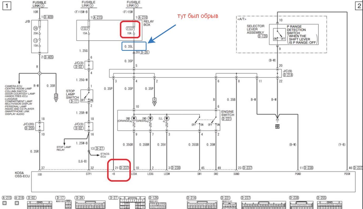

Всем привет.
Пишу чисто для истории. Проблема оказалась в проводе в крыле. Гуру подсказал что в ПМС это 80% вероятность проблем с электрикой.
Порвалась линия идущая от F12 преда в панель.
Схему приложил. Не смог разобраться как сюда залить фото https://disk.yandex.ru/d/uuZb1wg4NWv_JQ
