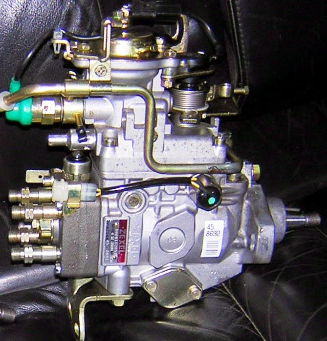

Серега83 писал(а): На холодную мотор заводится с пол оборота, но не реагирует на педаль газа.
Привет, у вас насос такой как на фото? С ТНВД делали что то? Или лучше сделайте фото своего ТНВД.

Тнвд такой, как на фото. С Тнвд ничего не делали. Пробег 430тк. Меняли только распылители в форсунках. Когда холодная, после отключения свечей, тоже плохо развивает обороты. На первой не тронуться, не тянет. Приходиться разгазовать и с 2000 оборотов стартовать. На горячую проблем нет. Туповатая, но едет. И очень мягко работает, такое ощущение, что позднее зажигание.

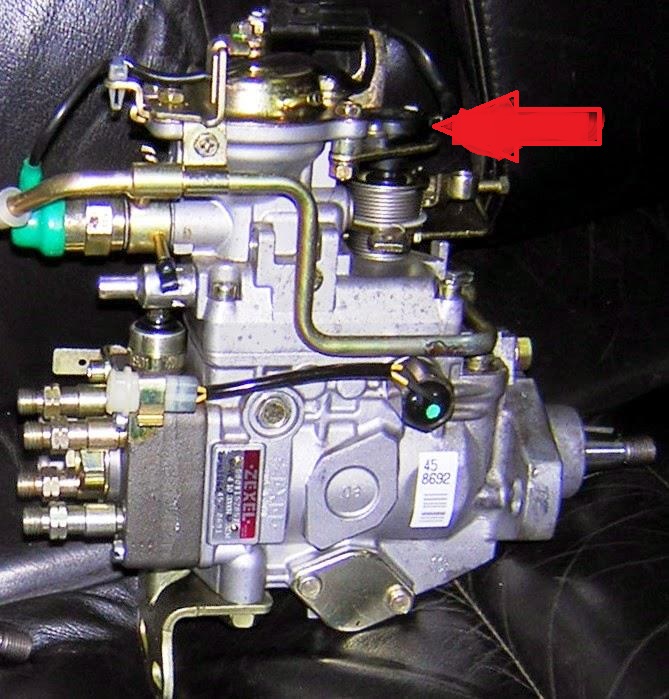

На ТНВД спереди, есть датчик, не трогали его? или фишку снимите и промыть и продуть.
Да, тросик рычаг отклоняет. Сверху рычага стоит датчик, его не трогал. Фишку снимал, чистил. С лягушкой надо попробовать. По форсункам: поменял распылители, делали при мне. Когда беда эта началась, я сразу подумал на форсунки. Снял и отнёс на проверку в другой сервис. Там сказали, что распылители меняли кривые руки и форсунки открывались чуть ли на 70. Настроили вроде на 140 давление, если не ошибаюсь. Форсунки поставил, ничего не изменилось.
