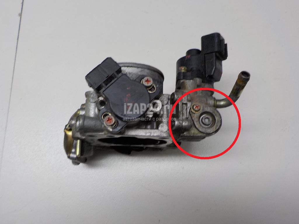

Прогревочные обороты находятся под дроссельной заслонкой.
Стопорный винт под крест, и шестигранником на 4 мм поворачиваете корпус термостата ХХ в пропиле.
Это со стороны лобового стекла.

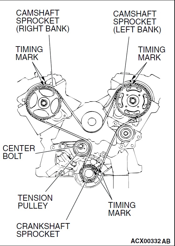

Метки проверяются:
Снимаешь крышку левого распредвала, три болта 6мм и один 8мм
Снимаешь лючок с правого РВ, один болтик 6мм.
Совмещаешь метки на РВалах и КВ.
Метки КВ на шкиву и 0 (ВМТ) на гребёнке
