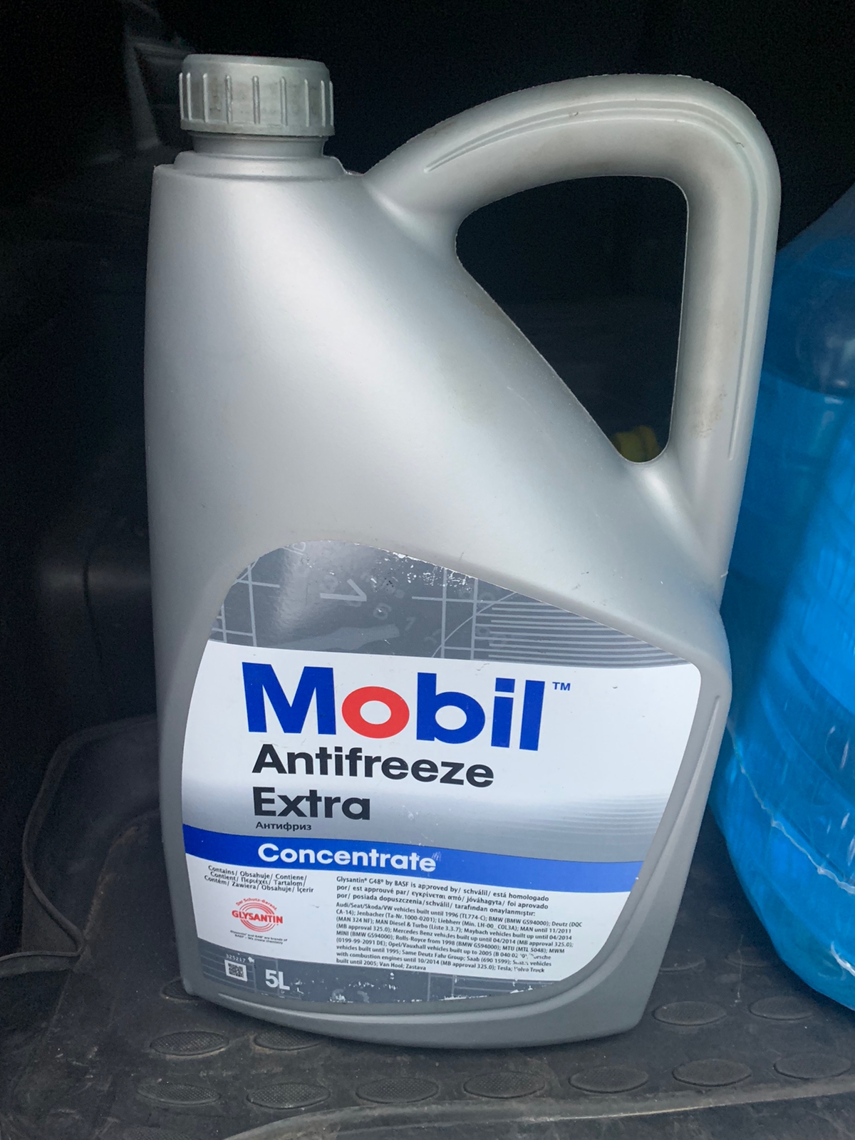

У меня сейчас залит вот такой антифриз Покупал в прошлом году за 2800, сейчас он стоит на экзисте около 13000.
Что можно купить, что бы долить? На сколько я знаю просто взять любой антифриз и смешать нельзя.

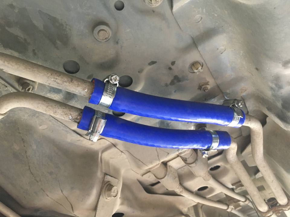

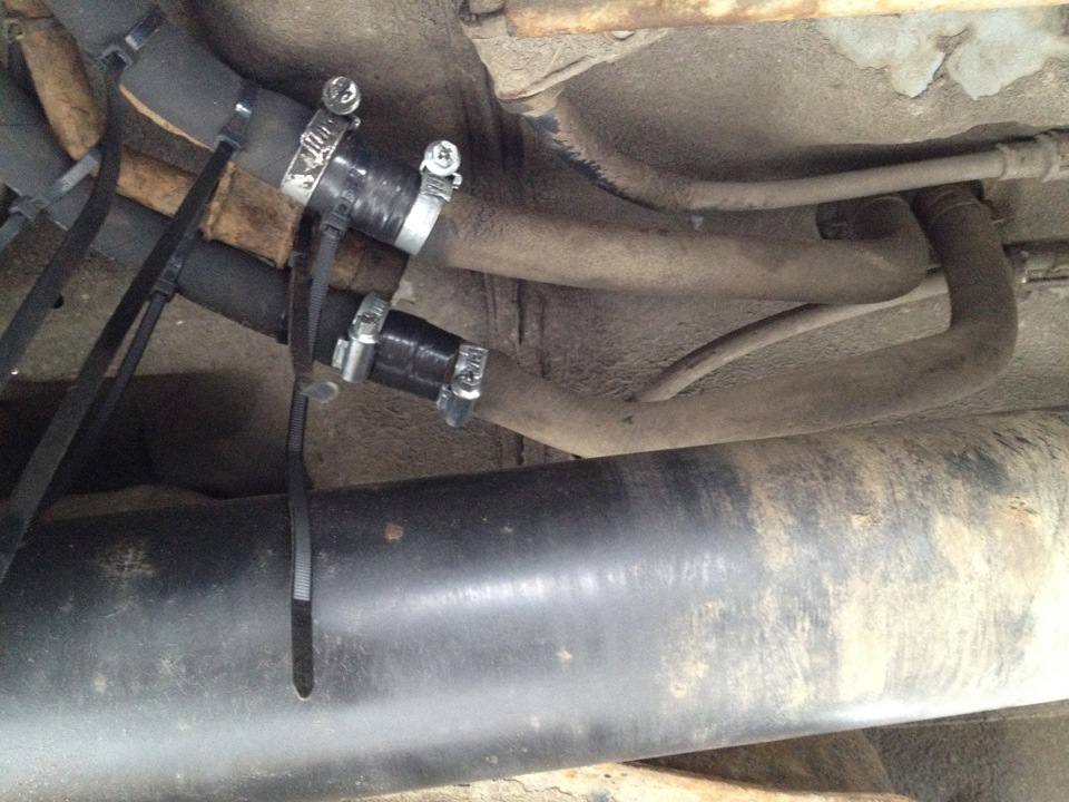

Заехал на СТО, вроде как нашли причину. Течет шланг задней печки. Фото не мое, нашел в инете. Может кто нибудь знает номер этих шлангов, а так же, на всякий случай номер трубок, потому что возможно они тоже сгнили.
