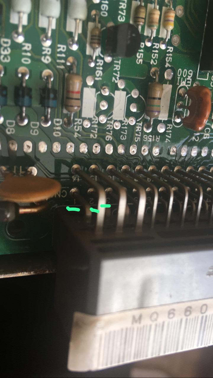

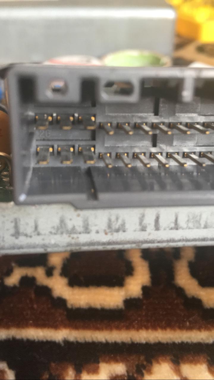

Еще есть нюанс, на плате блока управления присутствует маркировка его выводов и они не соответствуют маркировке внутри самого разъема. Встречалось ли что то подобное кому либо.???

Это справедливо, но с ней пока тоже пролет.алексей - Маленький Мук писал(а): ↑ нужно подключить линию диагностики.
И вот тут уже сразу два вопроса, или оба блока которые есть у ТСа мертвые, что в свою очередь возможно. А второе не соответствие маркировки в разъеме с наружи, и на плате в нутри блока.
