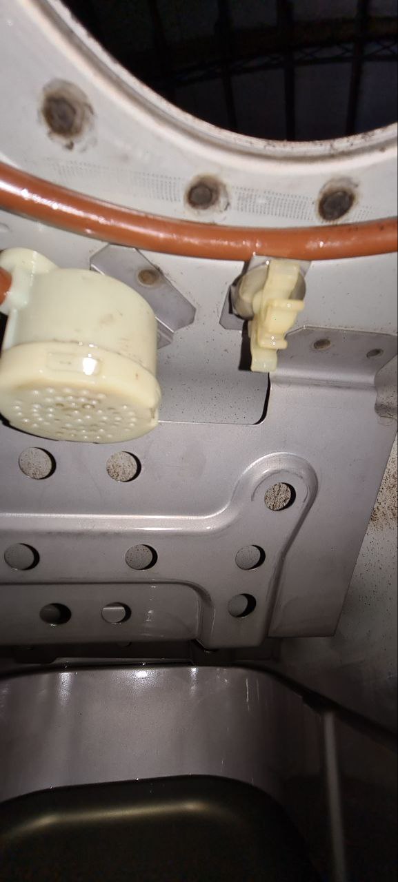

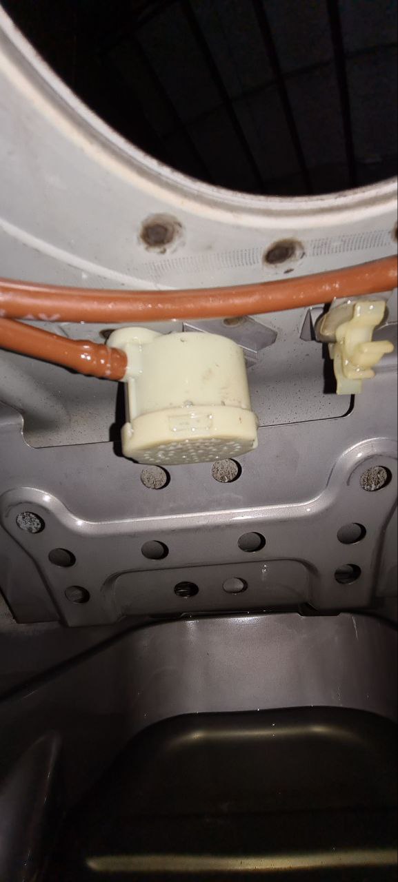

Уважаемые спортоводы!
При замене сгнившего топливного бака на на МПС2, 3,2 дизель увидел в баке систему трубок и двух белых круглых коробочек, ведущую к штуцеру рядом с люком топливного датчика. Подскажите, что это за система? Подозреваю, что белые коробочки - это адсорберы а патрубок отвода дизельных паров ведет куда то в инжектор. На новом пластиковом баке, естественно внутри нет креплений всего этого хозяйства и перенести эту систему в новый бак без сверления стеной не получится. В связи с этим вопросы:
1. насколько необходима эта система для правильного функционирования двигателя (подозреваю, что не критична)?
2. какие правильные мероприятия провести, чтобы заглушить эту систему? (Пережать патрубок, соединить его с атмосферой, куда он вообще вел в двигателе, где его второй конец (в схемах экзиста не могу найти))

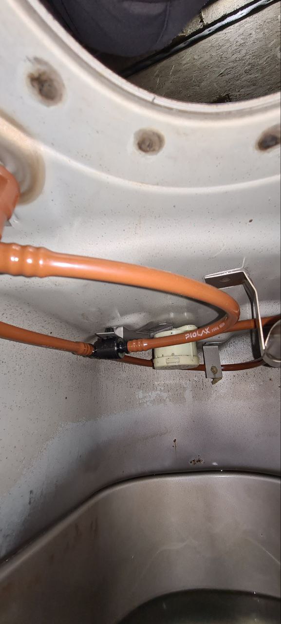

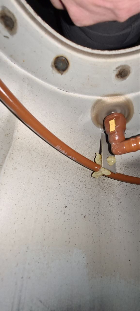

Тонкий шланг выходят на заправочную горловину бака под колесом и сообщается с атмосферой. Клапана предназначены для защиты от разлива топлива при опрокидывании бака верх дном.

Cooneko писал(а): насколько необходима эта система для правильного функционирования двигателя (подозреваю, что не критична)?
При установке пластикового бака не ставил.

Понял, спасибо! тоже не стал заморачиваться.

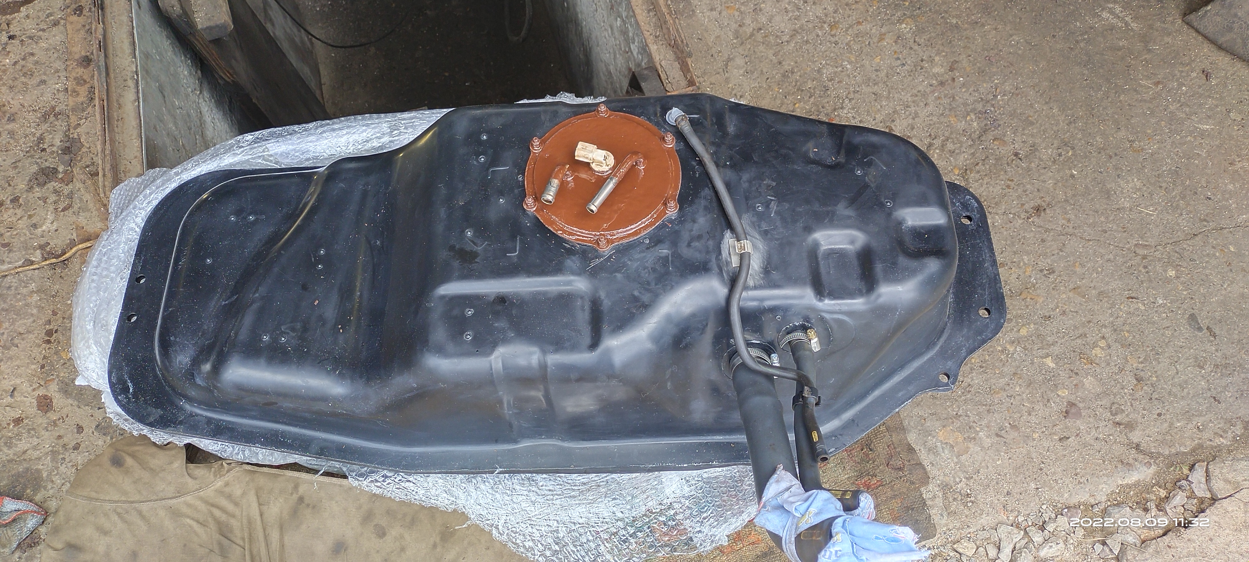

P/S Питерский пластиковый бак от автопласт встал без шаманства. Тот, который обновленный и подешевле

На красном пластиковом баке есть подобие штатной арматуры, но там просто обратный клапан, к ней подключается вентиляция бака которая выходит в горловину. ИМХО система нужна, т.к. иначе в баке будет создаваться разряжение.
готовься к тому что топливо будет долбить об стенку бака при торможении т.к. на пластиковом нет рассекающей пластины, на штатном баке она видна у вас на первом фото.

DenisR писал(а): На красном пластиковом баке есть подобие штатной арматуры, но там просто обратный клапан, к ней подключается вентиляция бака которая выходит в горловину.
Не в горловину, а рядом в трубку, которая выходит в верхней части крыла, за подкрылком.
тонкая трубка - это и есть связь с атмосферой

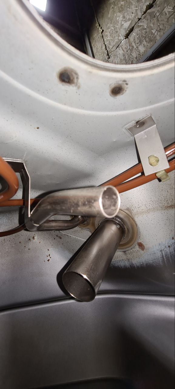

Ребят подскажите, в оригинальном баке есть стакан? Это который служит для удержания топлива в заборнике при при его малом количестве на допустим подъёмах и спусках. Посмотрел баки на Питерском "Автопласте", в них дно внутри ровное. Списался сними по вотсапу, сказали что в оригинале их тоже нет. Лукавят? Что-то мне подсказывает что он должен быть априори.
