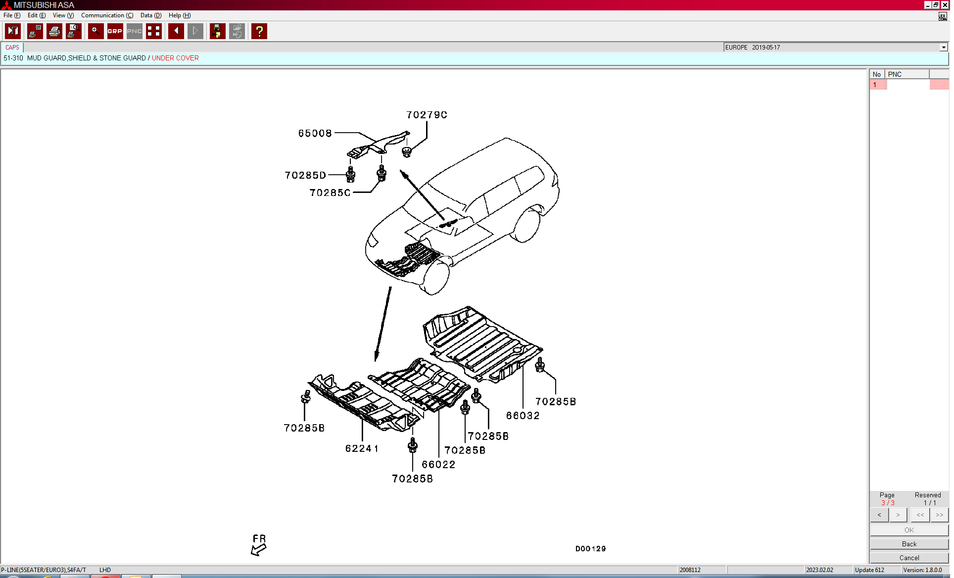

часть из них для крепление штатного 3-го листа защиты, который к нам никгда не поставлялся ,
слева например для машин на МКПП крепится ограничель колебаний для раздатки,
для машин с задним кондеем с внутреней стороны рамы идет крепеж для трубок с фреоном.
Скорей всего рамы с праворульками одинаковые и в эти отверстия крепется какие-нибудь трубки
А может вообще технологические.
