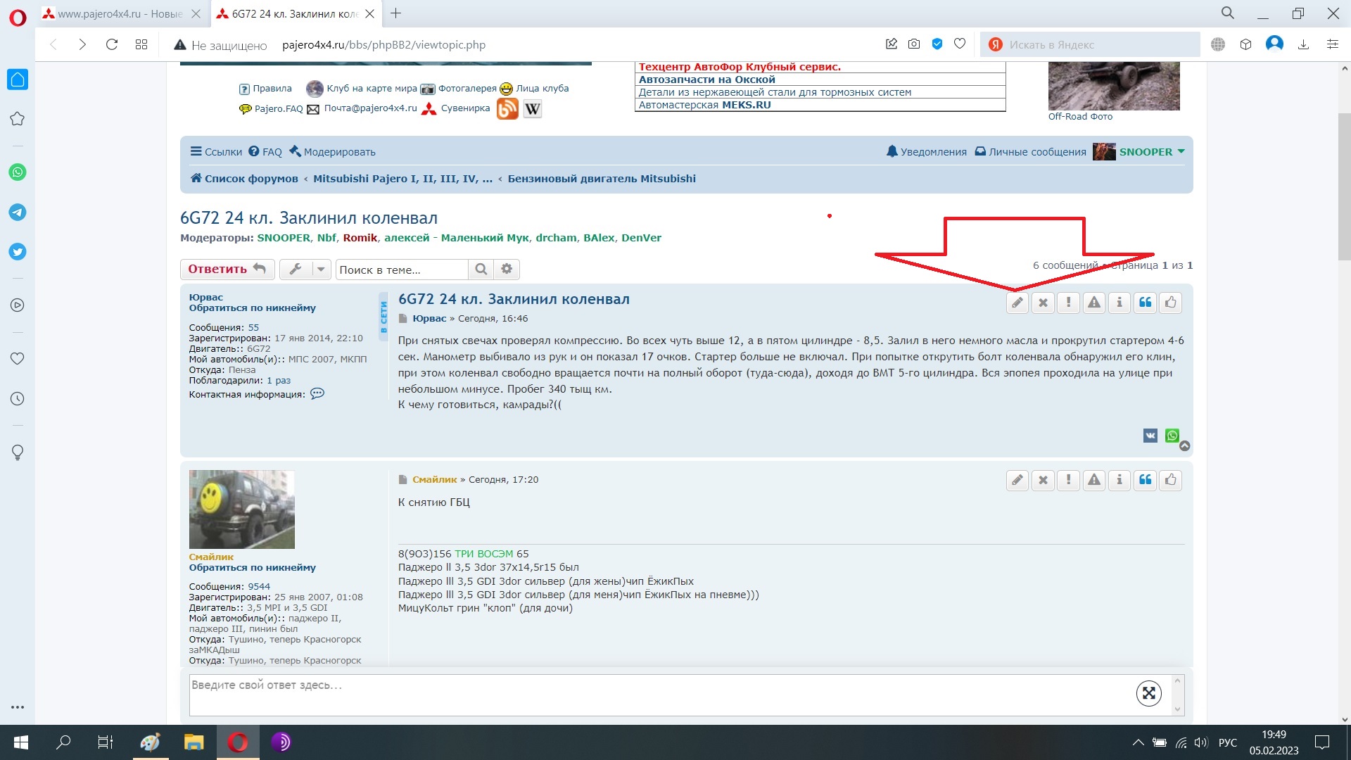

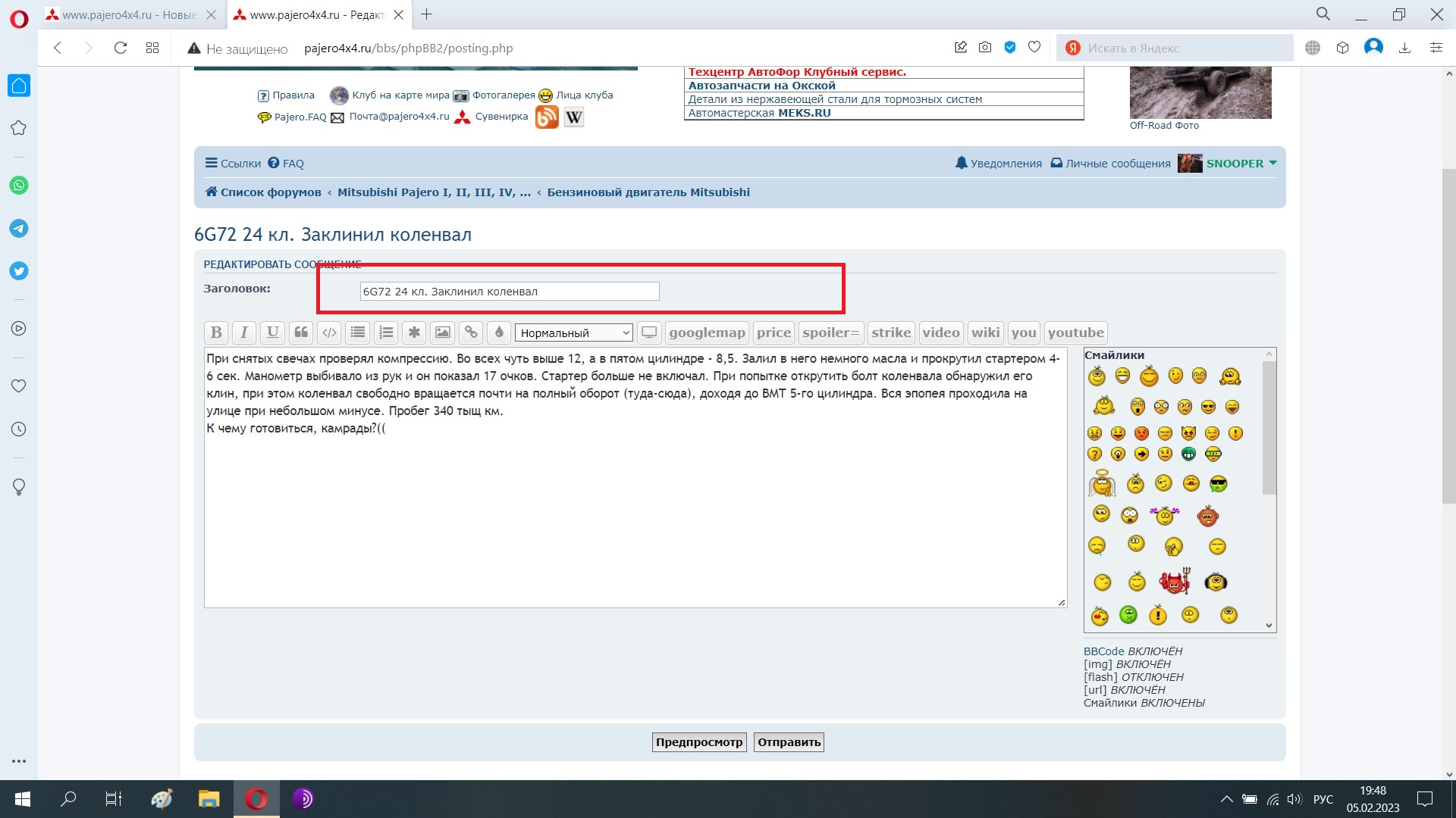

6G72 24 кл. Заклинил коленвал
И название темы измени.

Вроде бы и не ронял. Обещали принести эндоскоп, буду посмотреть.
Не знаю как поменять название, не получается.

6G72 24 кл. После проверки компрессии не вращается коленвал
Ещё раз смени название темы.
