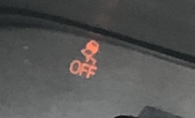

Не запуск (заглох) двигателя и странная ошибка
Сообщение Алла »
:!: машина заглохла на холостом ходе. Через некоторое время завелась.. выдало ошибку «наклонённый АВТО на чем то и подпись ОФФ» потом этот чек погас.. что это означает? Сегодня завелась нормально, но после заглушки двигателя, опять не заводится.. стартер секунду подкручивает и дальше тишина..

Фото чека
Сообщение Непопаджеро »
Аккумулятор сел. Зарядить. Проверить , даёт ли зарядку генератор.
Если всё сделать, наклоненная машинка пропадёт после пробега со скоростью более 60 км/ч
