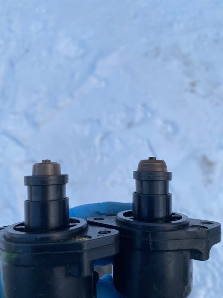

Всем привет! Подскажите можно ли вместо рхх е9t15371c поставить e9t15372c? Купил на авито, а продавец выслал e9t15372c. Отличие в форме клапана. Двиг 6г72 , Паджеро спорт1

Ты бы хоть фотки выложил...
Но лично я разницы не замечал ни на одной из машин, какие только формы клапанов не попадались.
Он всё равно отрегулируется сам, как ему надо.
Надо просто попробовать поставить, да и всё! :)

Вот такие
У меня такой
У меня такой
На авито такой, другая форма конуса

Где-то на драйве читал для галантов аналогичная ситуация - не заработало. ::-X:

Сами носики снимаются(колпачки). провернуть на треть оборота и снять поставив старый. если от 12кл там нос острей

алексей - Маленький Мук писал(а): Сами носики снимаются(колпачки)
Можно и так...
Но, суть в том, что если нет механических ограничений (т.е. для штока есть зона свободы), он самоустанавливается во время пуска мотора.
Единственное, чтобы шток во время установки был полностью утоплен... Чтоб не было, как раз-таки, его зажатия при установке.

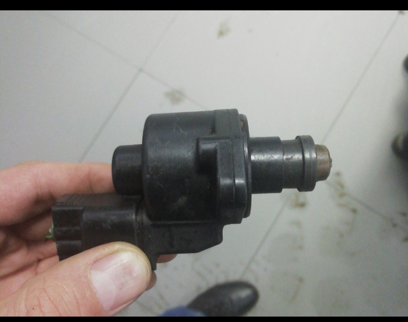

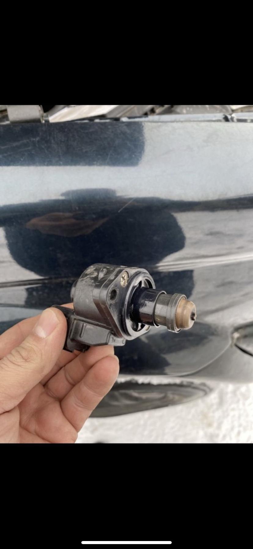

Вообщем носик снять не получилось. Конусы отличаются на пару мм- с новым обороты 2200 и не падают. Вернул свой на место. Плохо что проблема не в обмотках) задние части вроде одинаковые. У меня как сказали проблема в штоке- типа износ и в каком то положении шток проскакивает . Хотя разобрал, почистил/смазал- пока работает
Мой справа
Мой справа

bumer76 писал(а): Хотя разобрал, почистил/смазал- пока работает
Так поменяй клапан

dvm99 писал(а): Так поменяй клапан
суть в том, что засада обычно в нем :evil:
в износе направляющих, по которым он движеца вперёд-назад.
радиального люфта быть не должно! а в изношеных он крутица пачти на целый оборот! и закусывает
