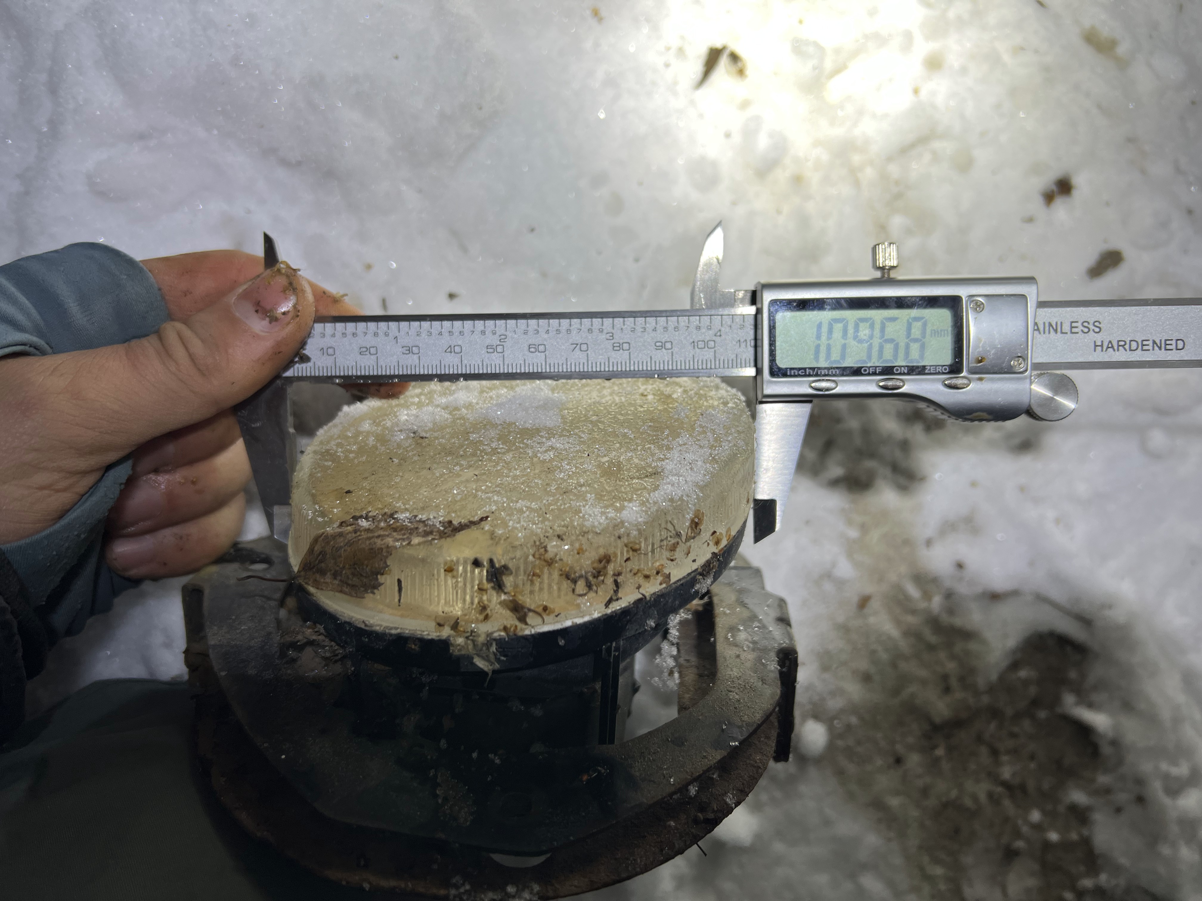

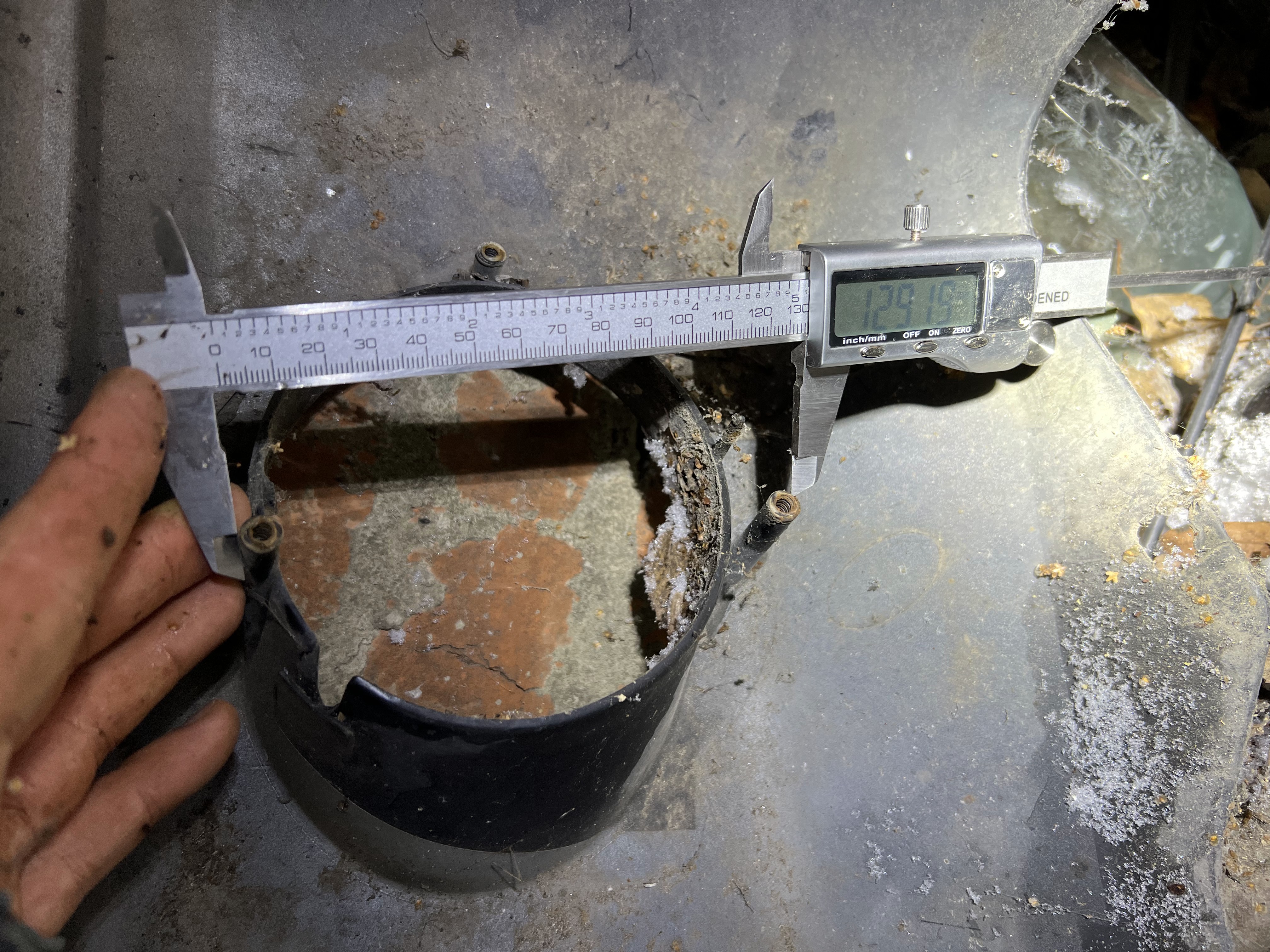

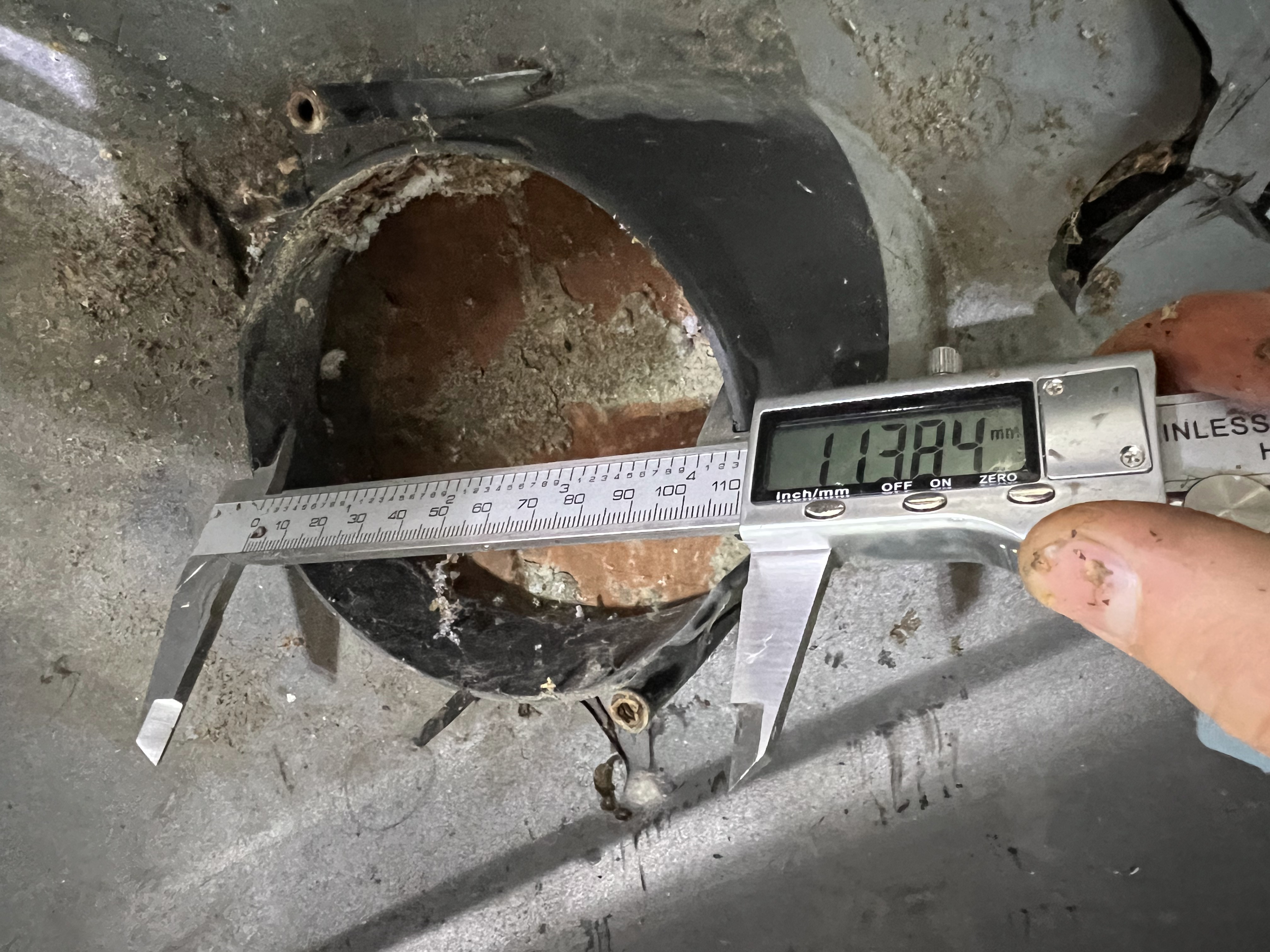

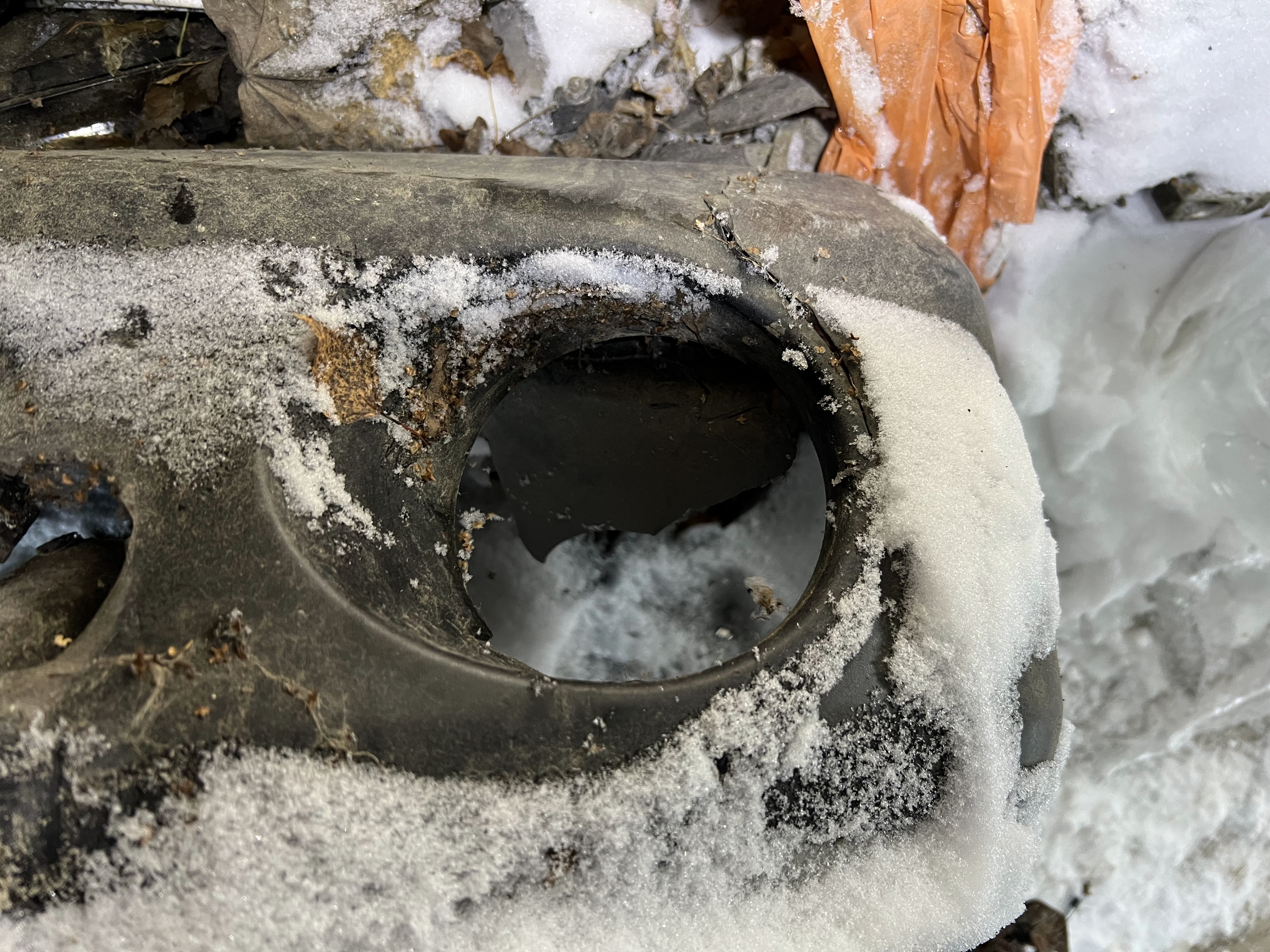

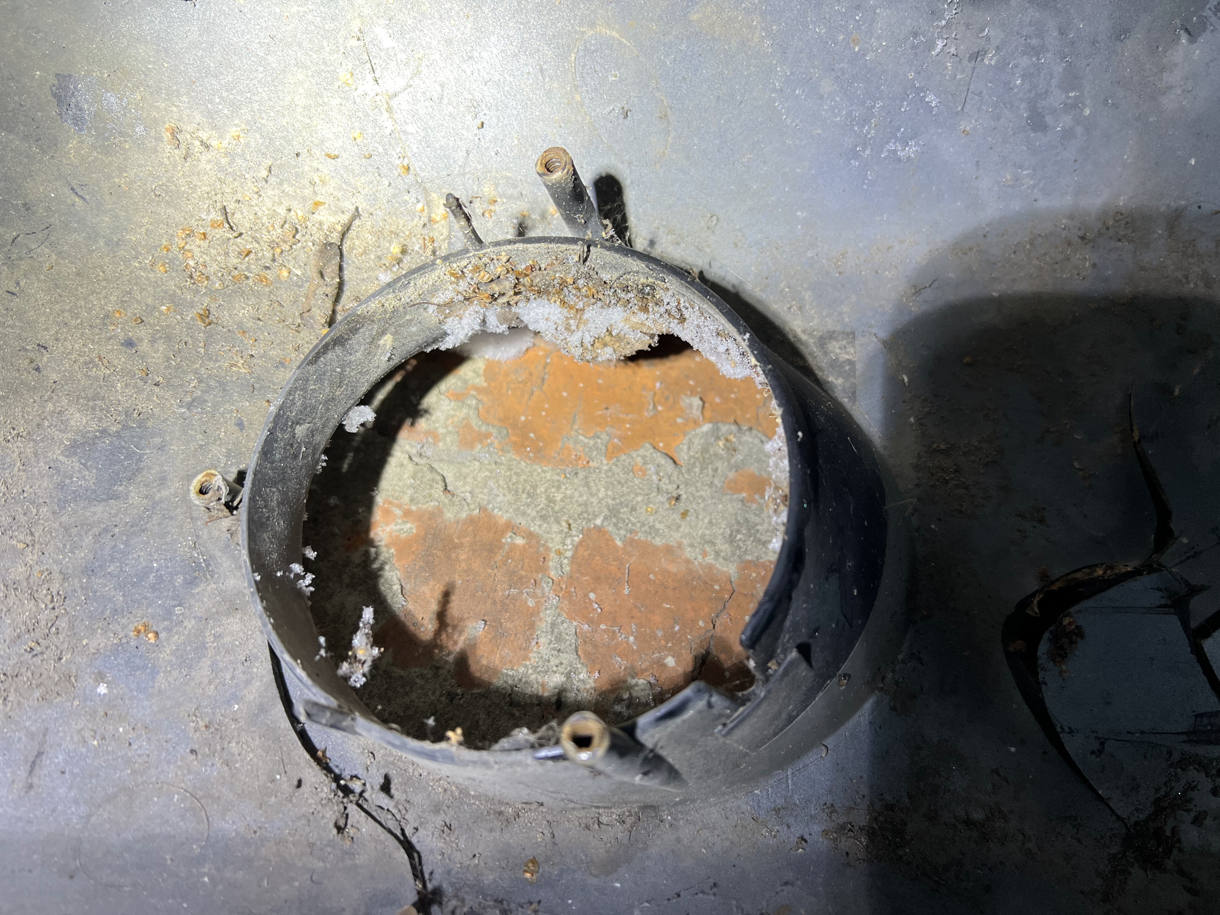

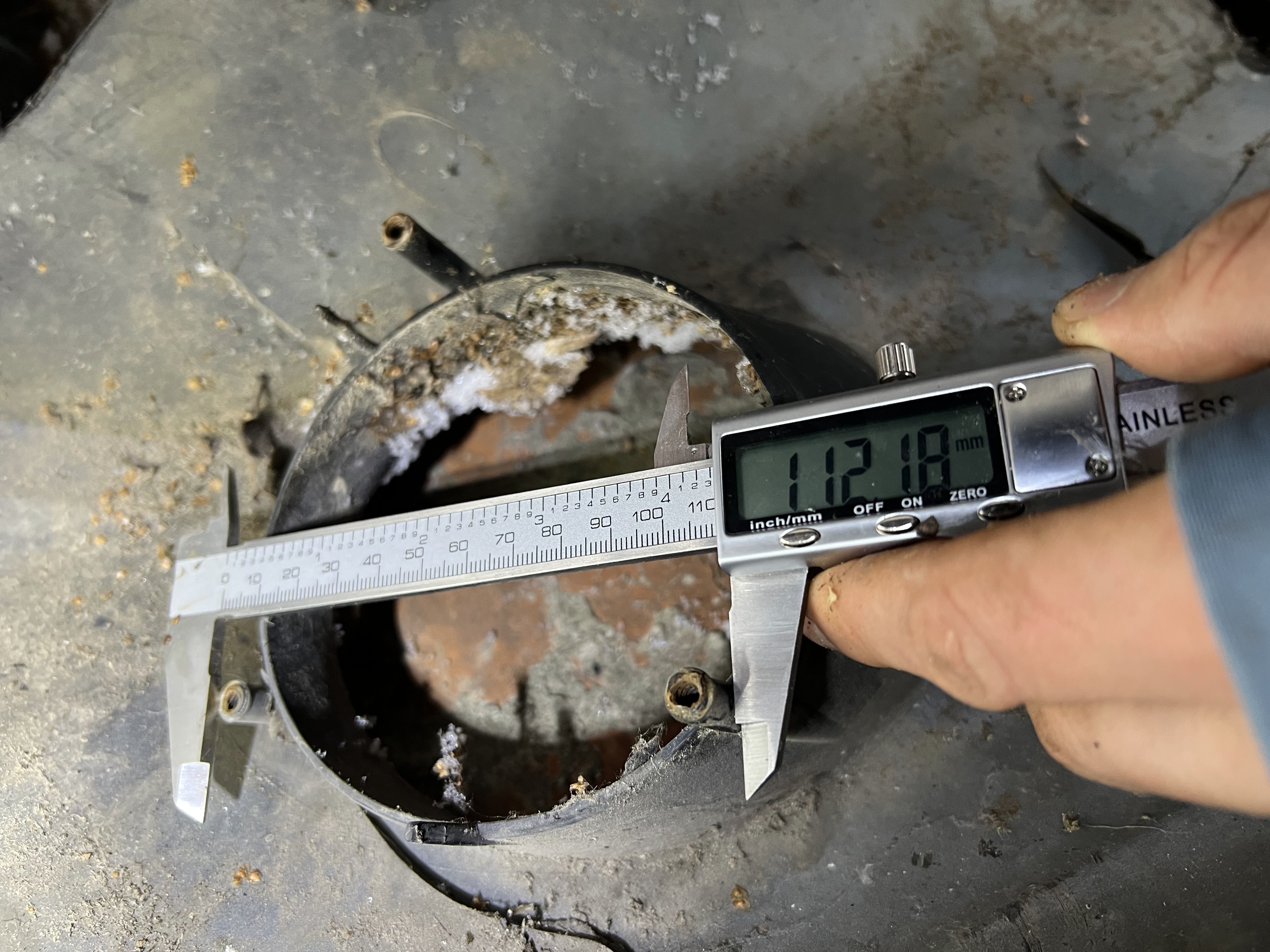

dr.motor, у меня на 3 монтеро трехточечное крепление, поэтому я и спросил. Ладно, придется поглядеть…

dr.motor, Вот картинки старого бампера. Точек крепления 3...
Так что в любом случае придется делать кольцо какое-то для крепления.
