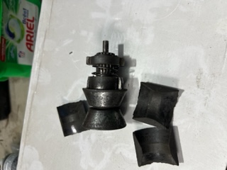

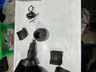

Не могу правильно собрать тормоз лебедки
Добрый день ! Заклинил тормоз в барабане, еле вынул , закис . Помыл почистил, а собрать правильно не могу . ютуб тоже не знает. В результате барабан не вращается. Правда 1 виток на пружине укоротил на половину , (сломался). Единственно чего добился -это барабан вращается только в одну сторону, включаю в реверс сразу клинит. Научите кто сталкивался , как собрать ? взвести? Нюансы может какие?

Лебедка модель ? По виду китай или Warn. В Интернете много информации, собрать не правильно не возможно.
Возможно что тормозные щетки рассыпаются - они аля из графита сделаны.
У ручки нет реверса - у нее два положения подключить барабан к двигателю или отсоединить его от двигателя - свободных ход.
9500 - это усилие
9500 - это усилие

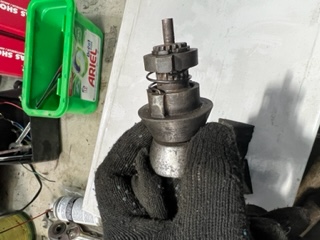

В былую молодость когда пожары в 10 году были , получил новый уазик с лебедкой, чтобы родину спасать, после уазик по наследству передал, а лебедку себе оставил. Служит она мне верой и правдой уже много лет. Что за модель один Бог знает , думаю китай , наклеек уже давно нет, бумаг тем более. Ухаживал за ней время от времени, смазку менял. Пару недель назад сел на пузо дай думаю подтянусь, а нет щелкает не крутит, подумал что-то с движком. Разобрал лебедку , помыл редуктор , смазку заменил , двигатель поглядел . Общее состояние на 4+. Собрал не работает

Инерция нормально - это и говорит, что тормоз уже на исходе - а возможно как раз и причина уменьшения пружинки.
Попробуй как работает.
Но учти на подъемах будишь лебедиться - подумай что тормоз может не выдержать и машинка может обратно скатиться.

У тебя вот такой тормоз.
https://club4x4.ru/shop/lebedki_zapchas ... re_m6_xd9/
Как его ставить. https://www.drive2.ru/l/9876410/
p.s. Для истории.
p.s. Для истории.

при первом лебяжении понял что лебедка не тянет , по ощущениям в пол силы . раньше она тащила машину вжижу засасаную .
что смотреть ? что опять не так сделал?
РS. движок с виду состояние нового. тормоз новый, редуктор помыл выработки как таковой нету , насмотревшись ютуба смазал смазкой
пожиже.

Щетки смотрел ? Такое бывает если одна из четырех щеток залипает.

когда собирал уделил этому особое внимание , одна щетка стаяла не ровно . разбирал подгибал, пружинки ровнял.
Я с нова когда ставил ее, все посадил на герметик. На данный момент состояние как у новой , даже пыли от работы щеток нет.
На что я обратил внимание- раньше когда тянула она трещала крехтела но тянула иногда вообще по жескачу , а сейчас такого нету. Мост в бугор уперся и не смог затащить. пришлось вагой вывешивать.
