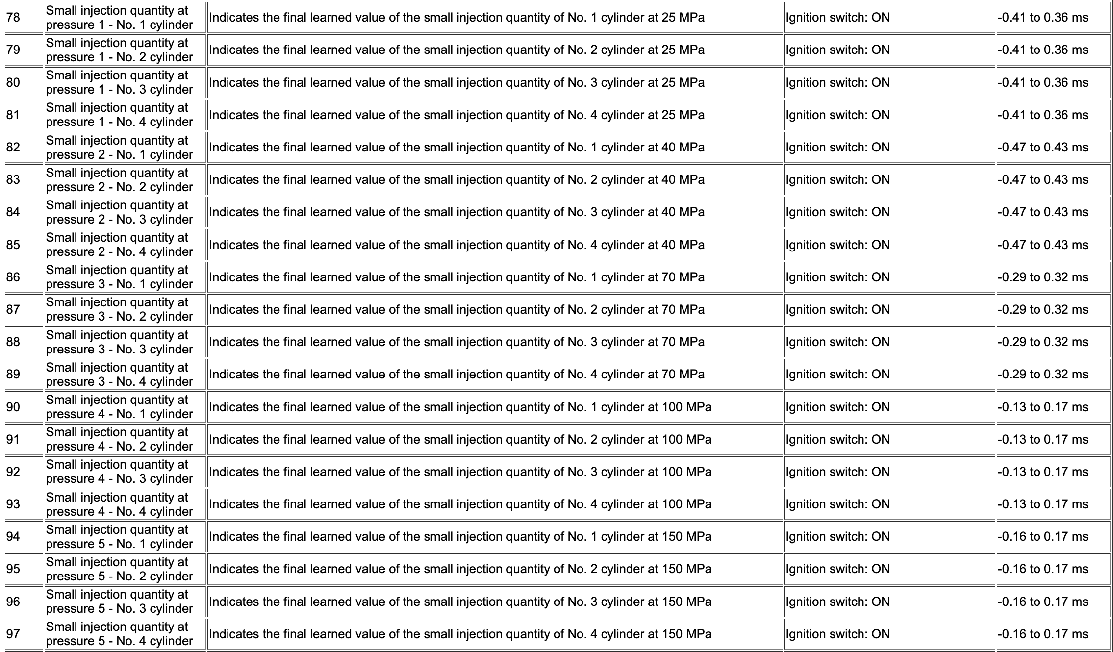

Добрый день парни !
Какие корректировки считаются нормальными и в допуске после обучения малому впрыску ?
У меня например вот такие данные выдаёт программа после обучения малому впрыску. Но я балбес и ничего в этих цифирях не понимаю ::-D:

те которые в правом столбике с надписью limit... но у вас тут какая-то хрень, цифры некорректные ( влевом столбике). Похоже, не обучилась, или что-то с программой. Пробуйте еще раз На хорошо прогретом двигателе( и АКПП!!!)

Задавался этим вопросом тоже. Верить значениям, вбитым кем-то в ПО, не хотелось. Нашел такую страничку мануала: http://mmc-manuals.ru/manuals/pajero_iv ... dex_M1.htm 13Bb-DIESEL FUEL<TROUBLESHOOTING> - DATA LIST REFERENCE TABLE:
