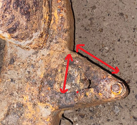

Добрый день!
Есть у кого-то возможность снять размеры с верхнего кронштейна заднего амортизатора?

Ширина основания треугольника 100, сторона треугольника 120, не до центра штыря крепления, а от вершины до вершины

yazhek писал(а): Ширина основания треугольника 100, сторона треугольника 120, не до центра штыря крепления, а от вершины до вершины
Спасибо большое!
:*SCRATCH*: прикольно. +/- трамвайная остановка - помогло! ::-D:
Дима, ты там чего творишь то? ::-D:

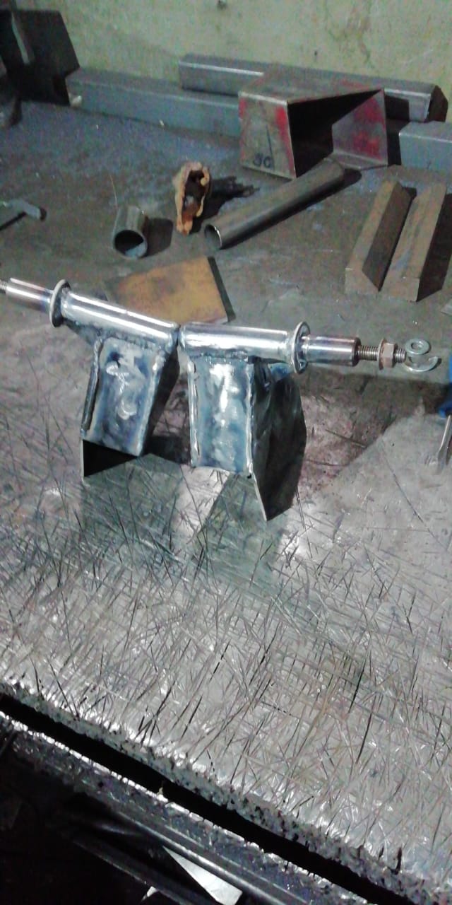

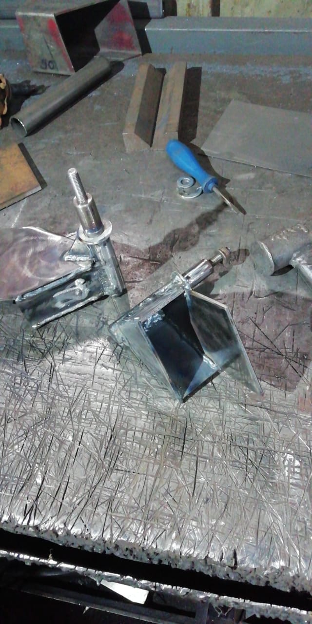

Изготовили домики.
Будут еще вентиляционные отверстия.

Dimix писал(а): Будут еще вентиляционные отверстия.
Мой тебе совет - не делай. Особенно, со стороны колеса. Сделай два отверстия внизу "треугольника" с внутренней стороны в виде продухов 8-10мм, и залей амс3 после сварки. Перед сваркой треугольник изнутри обработать цинковым спреем, и будет - щАстие... :*YES*:
