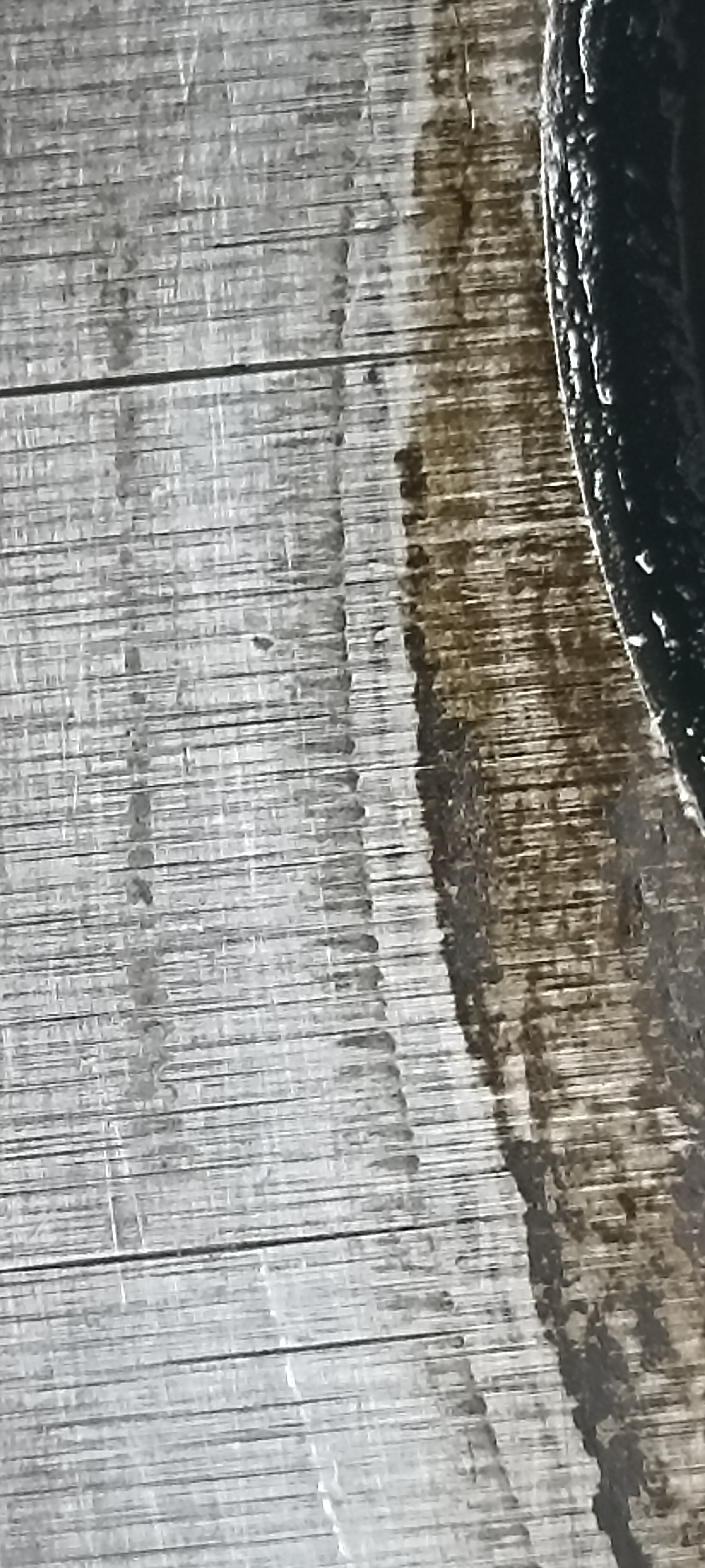

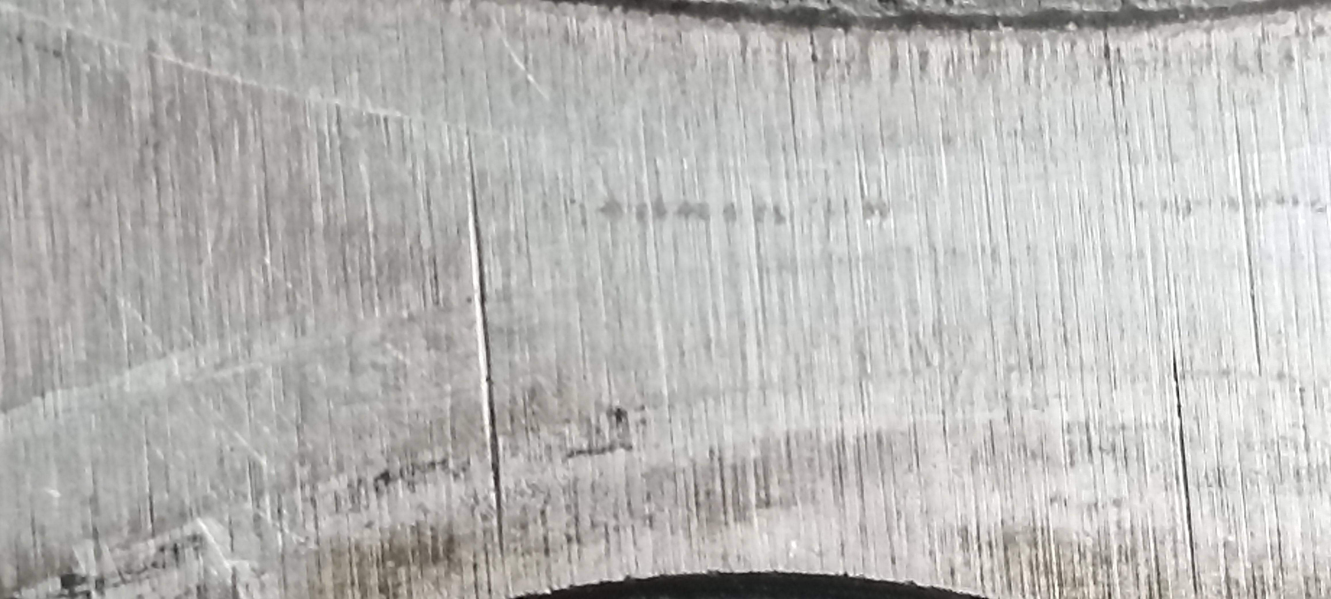

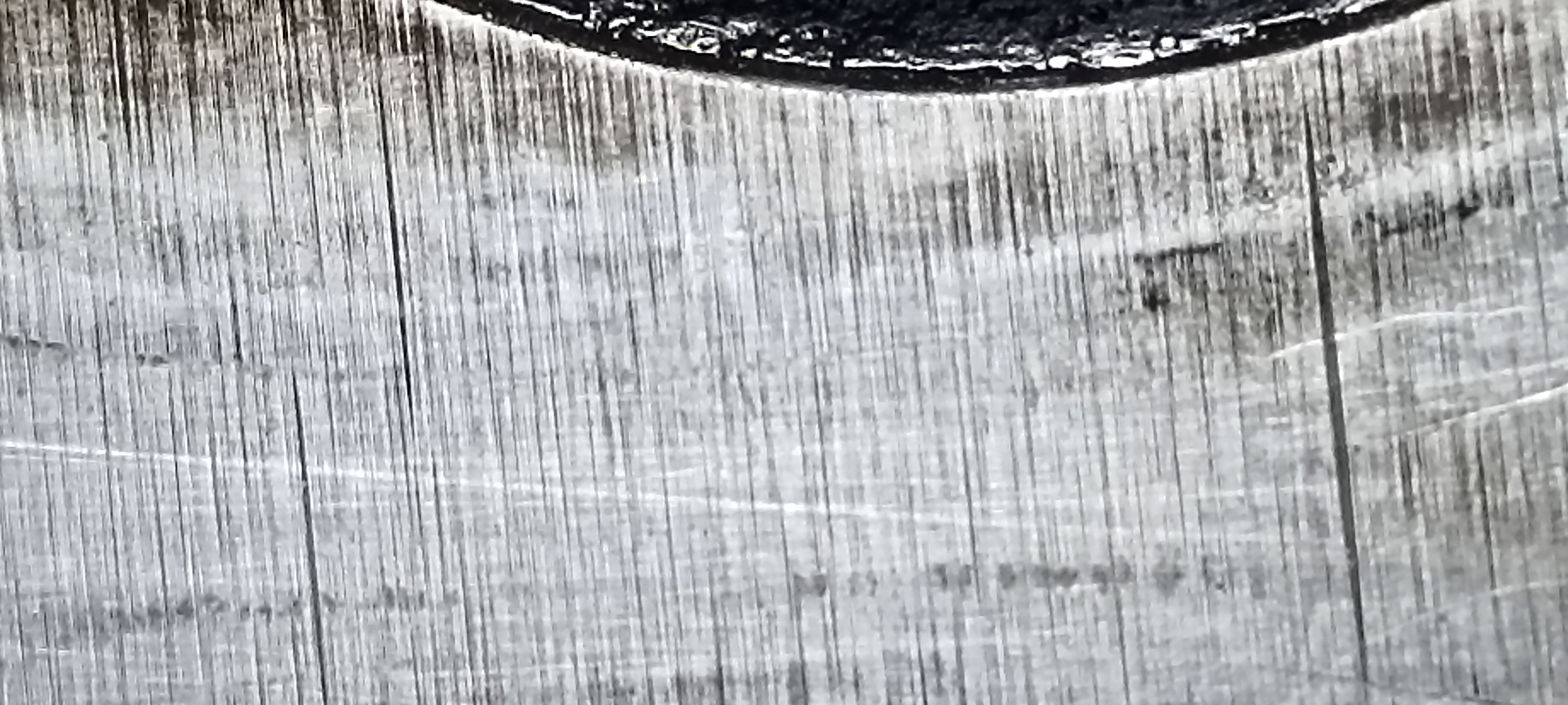

Всем привет!запарил антифриз из выхлопной, и вот фото головы между 2-3 и 3-4. это оно и есть) :)

Что оно?
Это следы работы фуганка скорее, чем трещины.)

Такое впечатление,что головку по асфальту притерали ::-D: .

Открою секрет-эти головки не надо тереть камнем, как Мазовские.... :*WALL*: ::-D: ::-D: ::-D:

Пастор писал(а): Открою секрет-эти головки не надо тереть камнем, как Мазовские....
Ёе фрезерным станком "тёрли".
Да и камнем такой кошмар не сделать.

Жипер писал(а): Ёе фрезерным станком "тёрли".
Да ладно.
Ты это знаешь или так думаешь?
Почему такие выводы?

SNOOPER писал(а): Ты это знаешь или так думаешь?
Знаю.
И это не выводы. :)
ftsyuri1@mail.ru
Сообщения: 57477
Поблагодарили: 4803 раза
гбц 4д56
Что? Что эти головки обрабатываются фрезой, резцом и тп?

SNOOPER писал(а): Что? Что эти головки обрабатываются фрезой, резцом и тп?
Выше написал.

SNOOPER писал(а): Я тебя спрашиваю: Ты точно уверен что камнем так не сделать, и это сделано фрезой?
Я точно уверен, что владелец этой головы утверждает, что это сделано на фрезерном станке.
И точно уверен, что наши спецы на камне такое говнище не смогут сделать, даже если захотят. :)
За ваших не знаю, видимо способны, раз у тебя такие вопросы возникают. :)

гбц 4д56
До владельца мне ровно, как и до того что он заявляет.
Это сделано грязным камнем, при большой подаче.
Данные головки из за наличия форкамер фрезеруют единицы на всю страну.
Так как нужно не только опыт и мозги, так ещё и оборудование.
Ну и конечно направление рисок тебе в помощь.

SNOOPER писал(а): До владельца мне ровно, как и до того что он заявляет.
Вот он наверняка лучше тебя знает что и как у НЕГО делалось.
Щас скину ему его же тему на почитать. :)

Жипер писал(а): Вот он наверняка лучше тебя знает что и как у НЕГО делалось.
Ой ли......
Уровень знаний виден по вопросу.
Не вижу смысла обсуждать, ибо есть методы проверки ГБЦ на целостность.
И гадания тут не уместны.
ПС. Ты то что так впрягся? Продал голову, она бурлит?
Так проверять нужно было ДО обработки....

SNOOPER писал(а): Ой ли......
А при чем здесь какие либо технические знания?
Человек просто знает что и как делали с его ГБЦ.
Сказал что делали это 2 года назад.
SNOOPER писал(а): Не вижу смысла обсуждать, ибо есть методы проверки ГБЦ на целостность.
А при чем здесь методы
Человек просто спросил трещины ли это?
Все в один голос сказали что это царапины.
Я его спросил - что делали?
Его ответ добуквенно(из воцапа):
Года два назад фризеровал, (не сам) тк пузырил в расширитель, менял прокладку
SNOOPER писал(а): И гадания тут не уместны.
Но ты тем не менее гадаешь
SNOOPER писал(а): ПС. Ты то что так впрягся? Продал голову, она бурлит?
Влажные мечты - у "соседа" корова сдохла? :*ROFL*:
Я ничего ему не продавал.
А впрягся именно ты - у тебя уже рефлекс на мои посты, как у собаки Павлова.:)
Это мелко, Хоботов.
