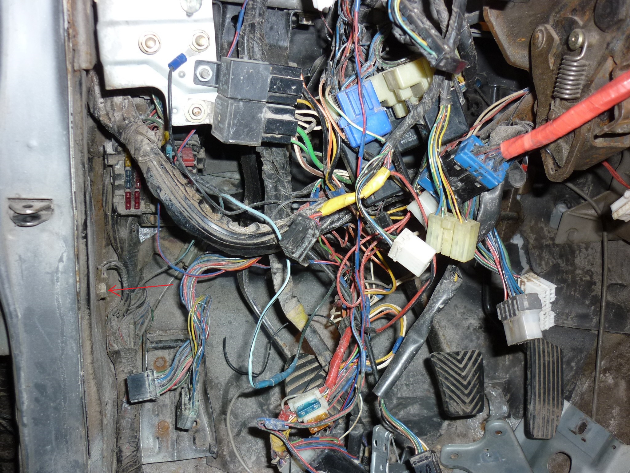

Проверь массу в ногах водителя.
Но может и сам блок управления антенной чудить.

Она под пластиком, в месте, где контроллер.androbassist писал(а): ↑ Что то не вижу...
Он, кстати, тоже массой в той же точке подцеплен, но проверь на всяк случай.

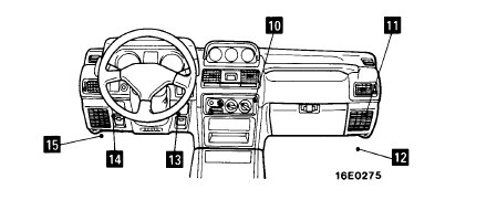

Ок. Вечером буду смотреть. А блок управления антенны где то под магнитолой? Я правильно понял? Если с массой всё норм, то сразу туда полезу.

Да.androbassist писал(а): ↑ А блок управления антенны где то под магнитолой?
Блочёк серый или голубой. Его можно вскрыть.

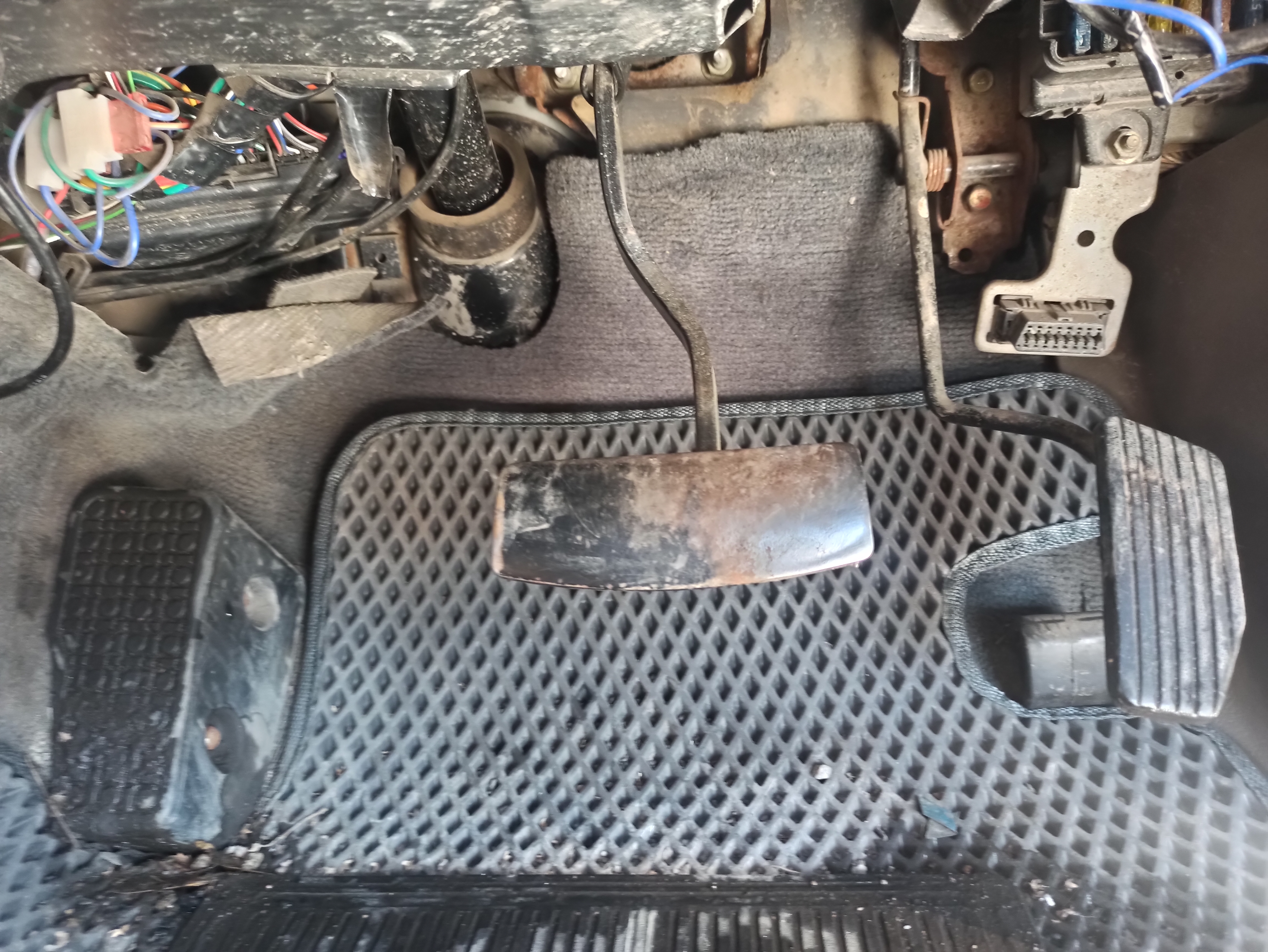

Блин, приехал с работы, полез сразу эту боковую панельку снимать, массу смотреть. У шурупа, что ее держит - грани слизаны. Теперь только высверливать, за бока не возьмёшься - он в углублении, а ломать не хочется. Короче решил на завтра ремонт отложить, по светлу.
ЗЫ. Кстати, пока шуруп пытался открутить, антенна перестала самопроизвольно срабатывать

Там должен быть не шуруп, а болт!androbassist писал(а): ↑ У шурупа, что ее держит - грани слизаны.
Признак хороший!androbassist писал(а): ↑ Кстати, пока шуруп пытался открутить, антенна перестала самопроизвольно срабатывать

До болта я ведь и не добрался. Пластиковая боковая панель не снялась ещё. Её саморез держит. Завтра шляпку аккуратно высверлю и там уже до болта доберусь.
Спасибо огромное за подробную инструкцию!

Доброго утра! Разобрал вчера, раскрутил массу - вся зелёная от окиси, ну и ржавчины было чутка. Всё основательно зачистил. Всё отлично! Работает как положено!
Ещё раз благодарю за ценный совет!

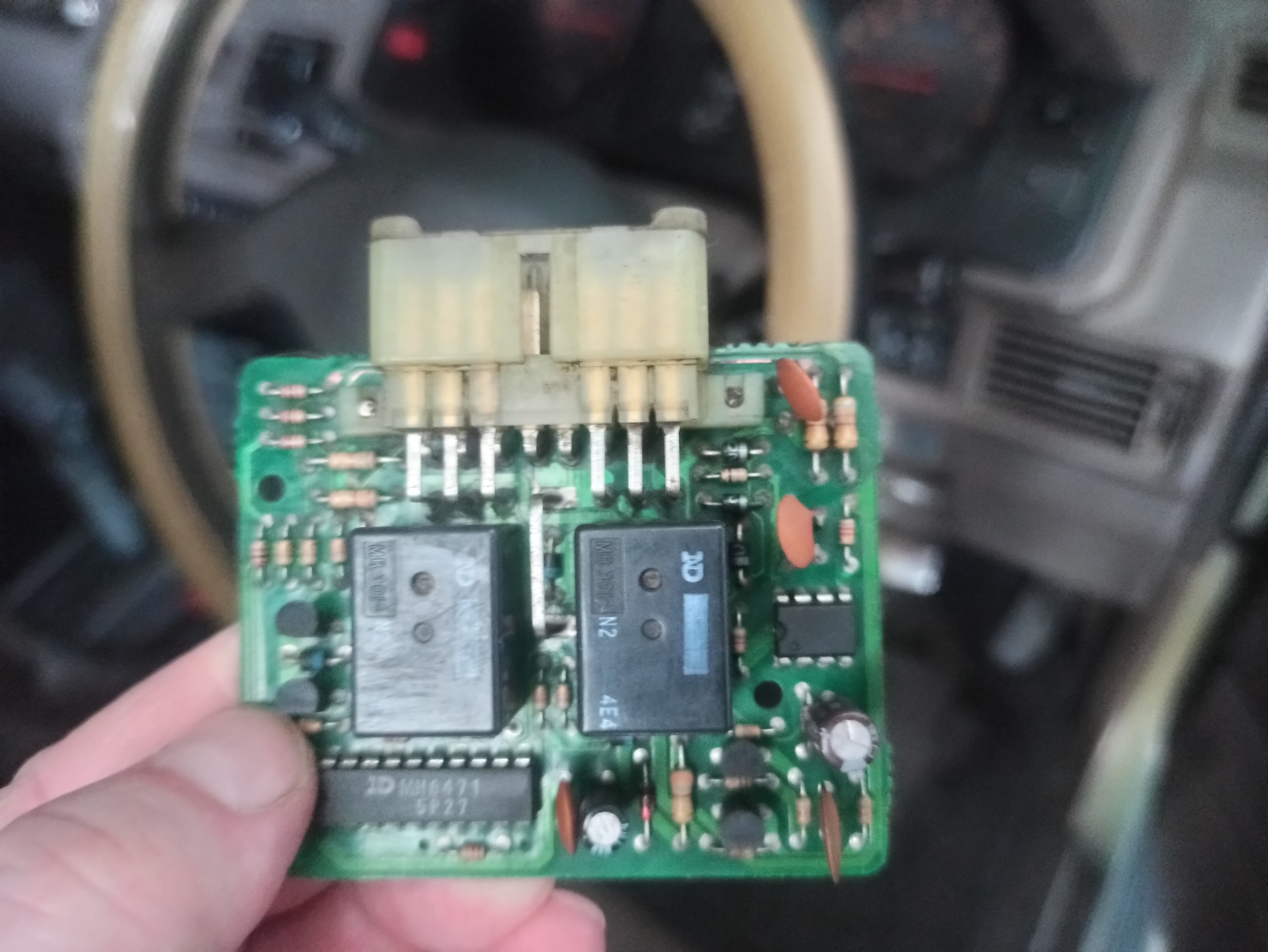

День прошёл и опять антенна забалдела
Добрался до блока управления. Вскрыл, а там всё как будто в масле. Потом выяснил причину - с хренометра жидкость стала подтекать и как раз по проводам в блок управления антенной.
Достал плату, промыл ацетоном, просушил. Всё собрал, всё работает. Теперь буду кренометр проклеивать.

Да, такие косяки тяжело отлавливатьandrobassist писал(а): ↑ День прошёл и опять антенна забалдела
Ладно бы что-то сдохло...
Тут, похоже, где-то шевельнул, оно восстановилось на время.
Тем более, что провода от этого блока шныряют туда-сюда через херову тучу разъёмов. Кстати, многие идут через разъёмы блока предохранителей.
Но туда лезть- целая эпопея

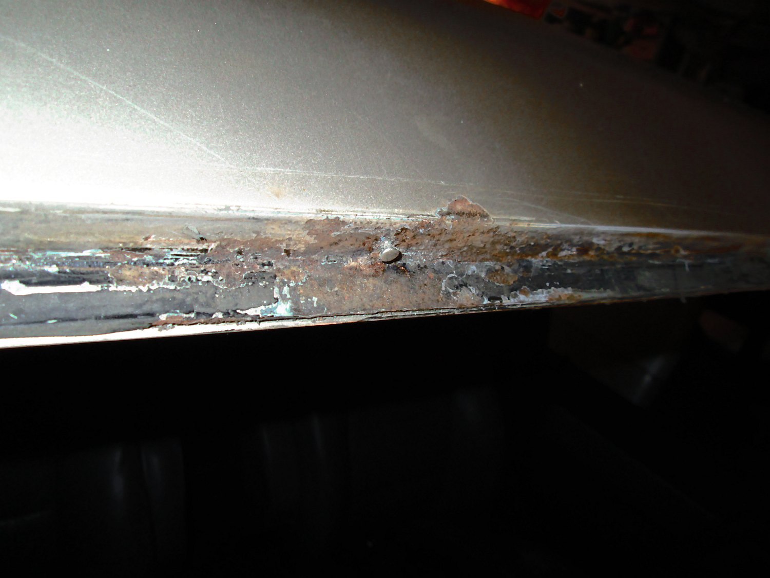

Вот и причина.androbassist писал(а): ↑ Надо по ходу полностью стекло снять и по новой проклеивать.
Не тяни! Эта гадость расползается с большой скоростью. Герметики не спасут!
Я когда теперешнюю машину купил, лобовое просто руками спокойно выдавил, настолько там всё плохо было... Хотя остальная кузовня была в превосходном состоянии.
Этот геморр пришлось убирать пескоструйкой, больше никак...
Тьфу 3 раза, до дыр не дошло...
Это результат плохой вклейки, вернее выпиливания стекла. Задели когда-то ЛКП, и понеслось, - как мне объяснил опытный покрасчик. Всякие праймеры , что идут с клеем в комплекте, не спасают. Надо по-нормальному закрашивать такие места.
