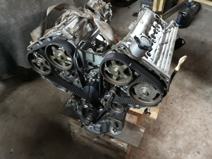

Всем привет, владею автомобилем Pajero 2 1994г.в
Подходит к концу свап на 6G74 GDI, длившийся почти 3 года
До конца месяца устраню все косяки, и дай бог дойдут руки и напишу что делалось, что докупалось, все подводные камни, потому что эта тема не разведена и информации ноль
Самая огромная загвоздка была-запустить электронный дроссель, спустя пол года победил, выкинув подкапотный блок с тросиком и датчиками, установив электронную педаль от Паджеро 3, вроде как работает штатно, уберу горящий чек, замеряю разгон до 100, что бы было понимание, удалось ли обмануть ЭБУ
Свап на GDI это реально, при наличии информации и прямых рук)

Но стоило ли оно того? 3 года извращений и мучений. 3,5 было бы проще воткнуть и дури тоже 200+

При покупке GDI продавцы и электрики кричали в один голос что все встает болт он, а я по не знанию повелся)
Да и цена MPI заоблачная что тогда, что сейчас
Не затянулось бы это все на три года, если бы после первого электрика забрал машину к себе и начал сам разбираться

72 надо было ставить и не париться: дешевле, надёжней и главное их полно, также и с деталями на них.

ГАНС, для меня большая машина-всегда должна быть с хорошим запасом мощности, тем более планирую передвигаться по городу, живу в горной местности, поэтому даже не рассматривал 72 мотор
Мое личное мнение, никого ему не навязываю)

стандартный 72 перепрошивается до 200 кобыл легко цена 6 рублей мне обошлась, у меня на П-3 с весом 2350 кг. всяко побольше чем П-2 очень даже сейчас шустро ездит после перепрошивки. А ещё ::-X: есть 72 ДВС 4 вальные DOHC 24V (и они накуй никому не нужны, думаю ценники на них должны быть невысокие), так там в нескольких вариантах в лошадях они мощней чем 74 GDI значительно, 240 кобыл без перепрошивки вродеб штатно на них :;-): , а 6G72 - MIVEC (Mitsubishi Innovative Valve timing Electronic Control system) атмосферник выдавал 270 л.с. Но потеря полугода на допиливание GDI ::-(: учитывая, что ты сразу не зато взялся поверив продаваном пихла и не изучив прочие варианты, заслуживает уважения :*VICTORY*: , такого действительно ещё никто вроде не делал, в обратную сторону много, а вот как ты эт не встречал.

ГАНС, спасибо)
Даже и не знал что 72 более 200 кобыл есть, буду иметь ввиду)
В планах взять еще один мертвый П2 и восстановить, понравилось мне это занятие ::-D:
Может в следующий раз попробую и на 72 мотор собрать
Но джедай радует, чем то квадрик напоминает, когда по лесу едешь :)
Сейчас все добью и сделаю бортжурнал на драйв два с фотографиями
