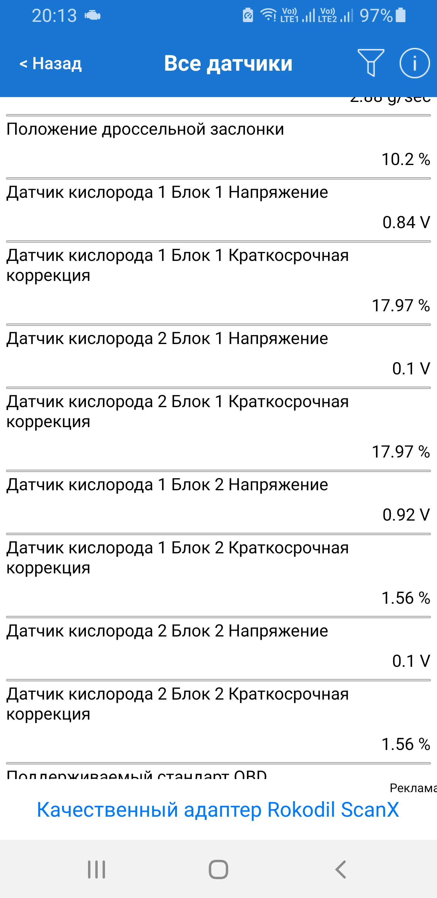

Всем здравствуйте.
Скажите какая может быть причина таких показаний датчиков кислорода?
Повышенный расход бензина на холостых.
Периодически возникает ошибка P0171.

Если н а холостых фиксируется ошибка - это подсос в коллектор. Если под нагрузкой - бензонасос/форсунки. На пальцах приблизительно так.
mmc-manuals.ru -есть мануал по этой машине весь.
про лямбды - можно найти книгу В. ЛЕщенко.
