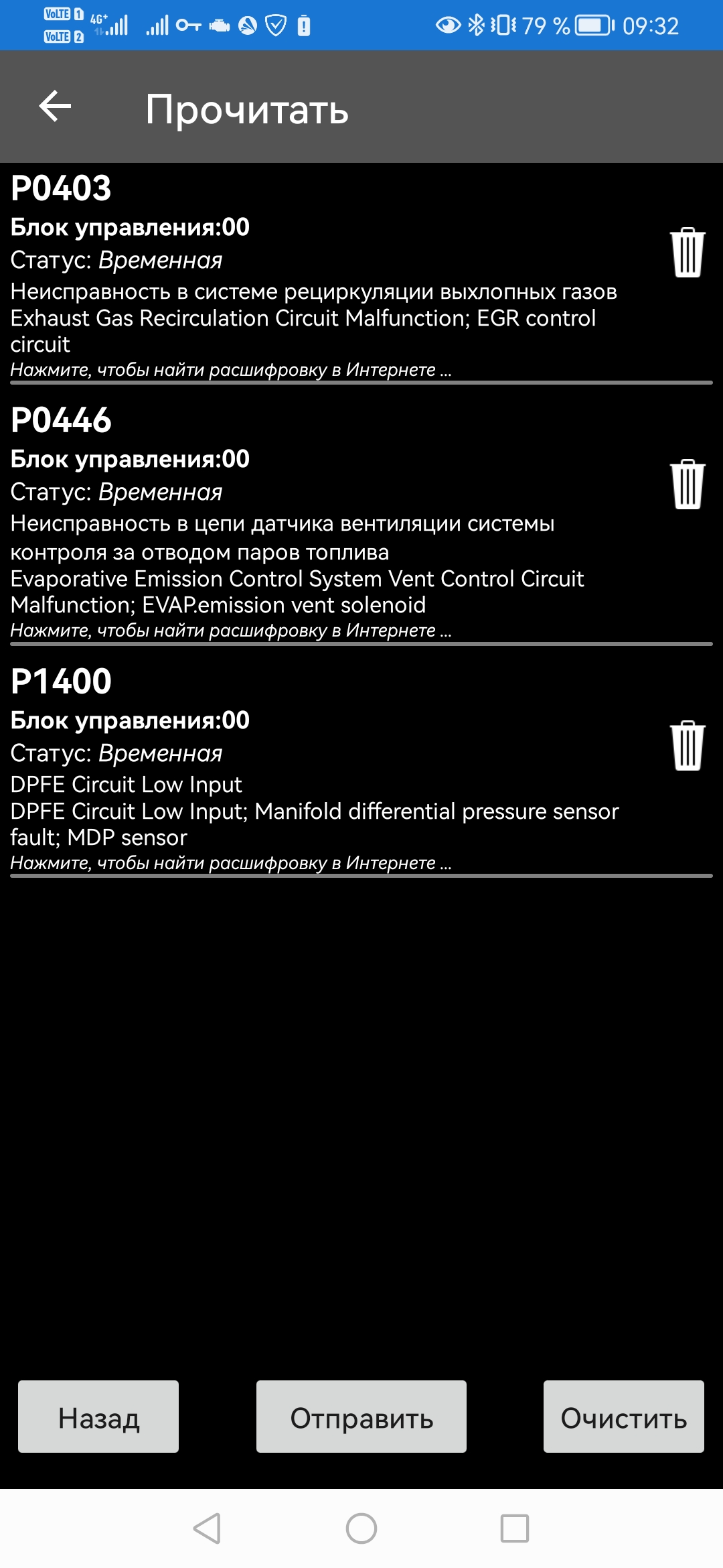

Подскажите как решить данные ошибки, висят ещё с момента покупки авто?!🤔
Еще куда то уходит антифриз из расширительного бачка при этом течей нигде не видно, есть варианты куда может деваться?!🤔
Заранее спасибо за помощь🤝

0403 - EGR в каком состоянии ? Заглушена ?
0446 - Ошибка клапана системы вентиляции абсорбера
И плавно подходим к 1400 - это МАР сенсор на впускном коллекторе
Если есть ELM посмотрите какой вакуум показывает , если показывает вообще
Все может завершиться и заменой этого датчика
Может есть где и подсос воздуха , тоже может давать все три ошибки

Егр не заглушен

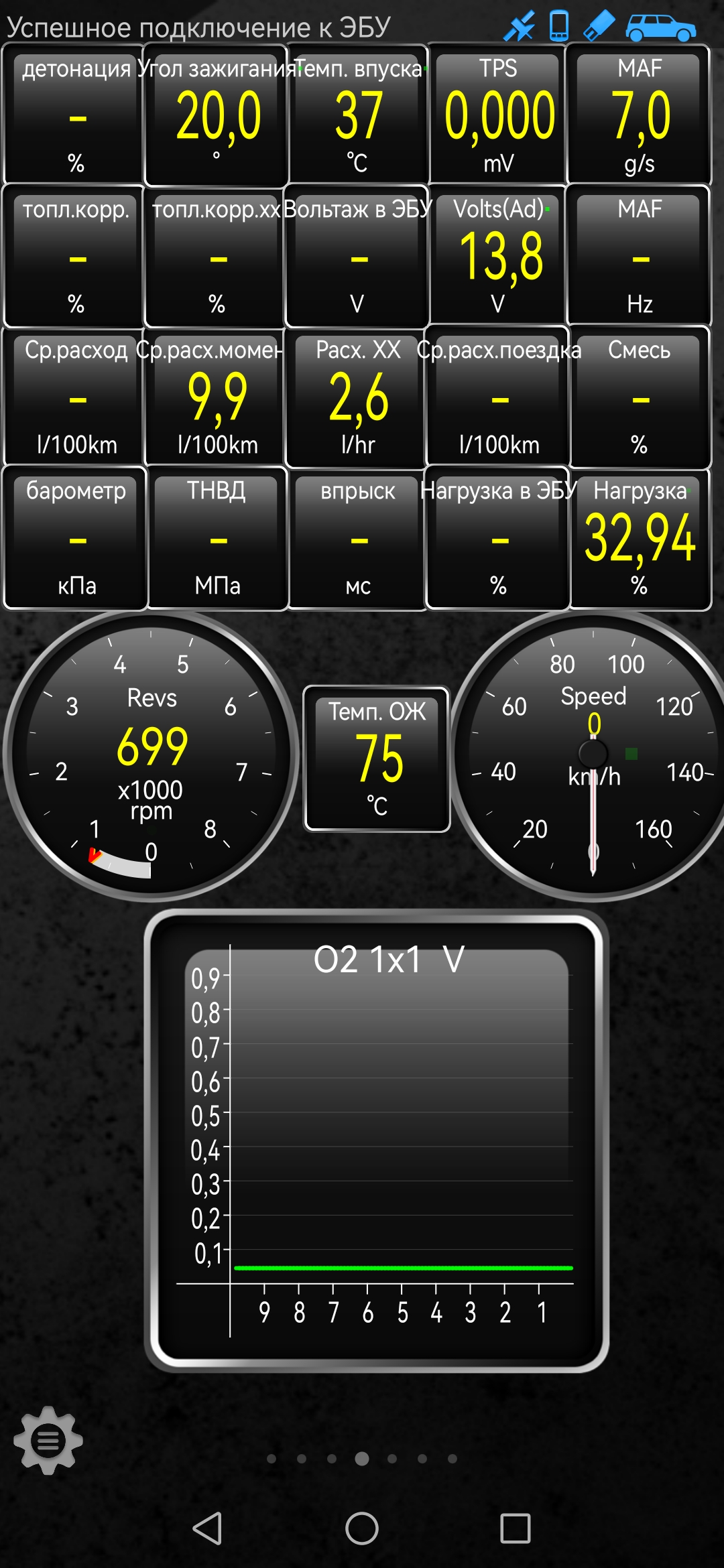

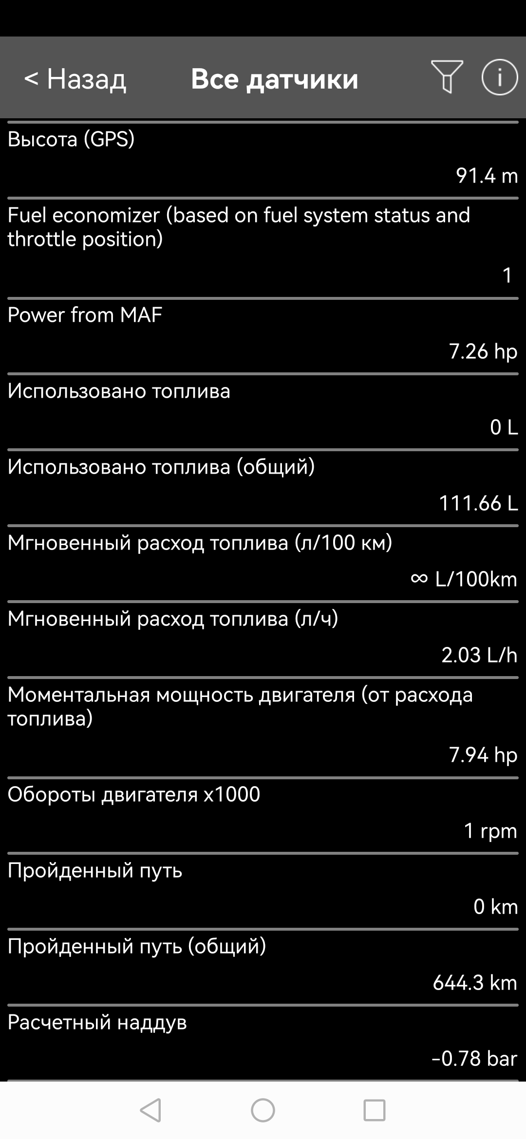

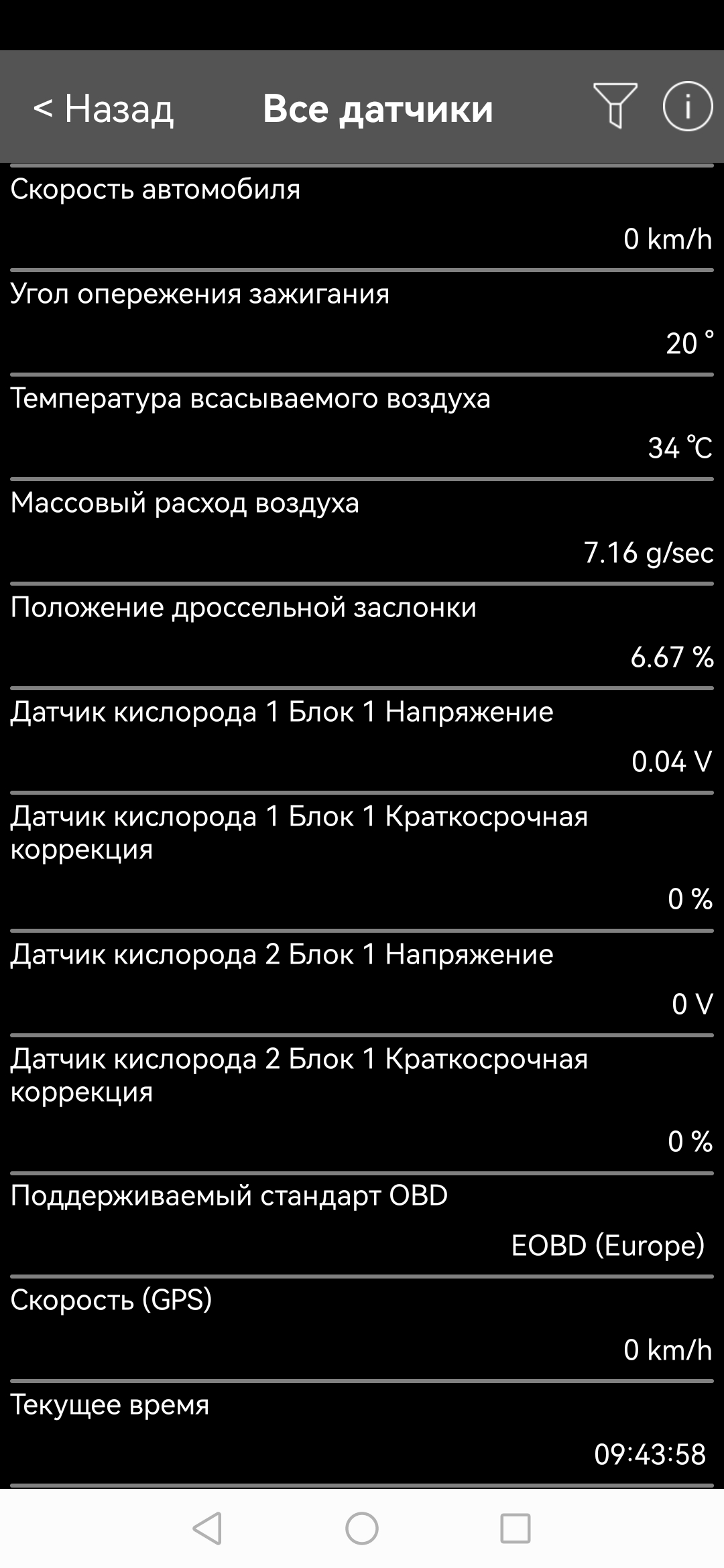

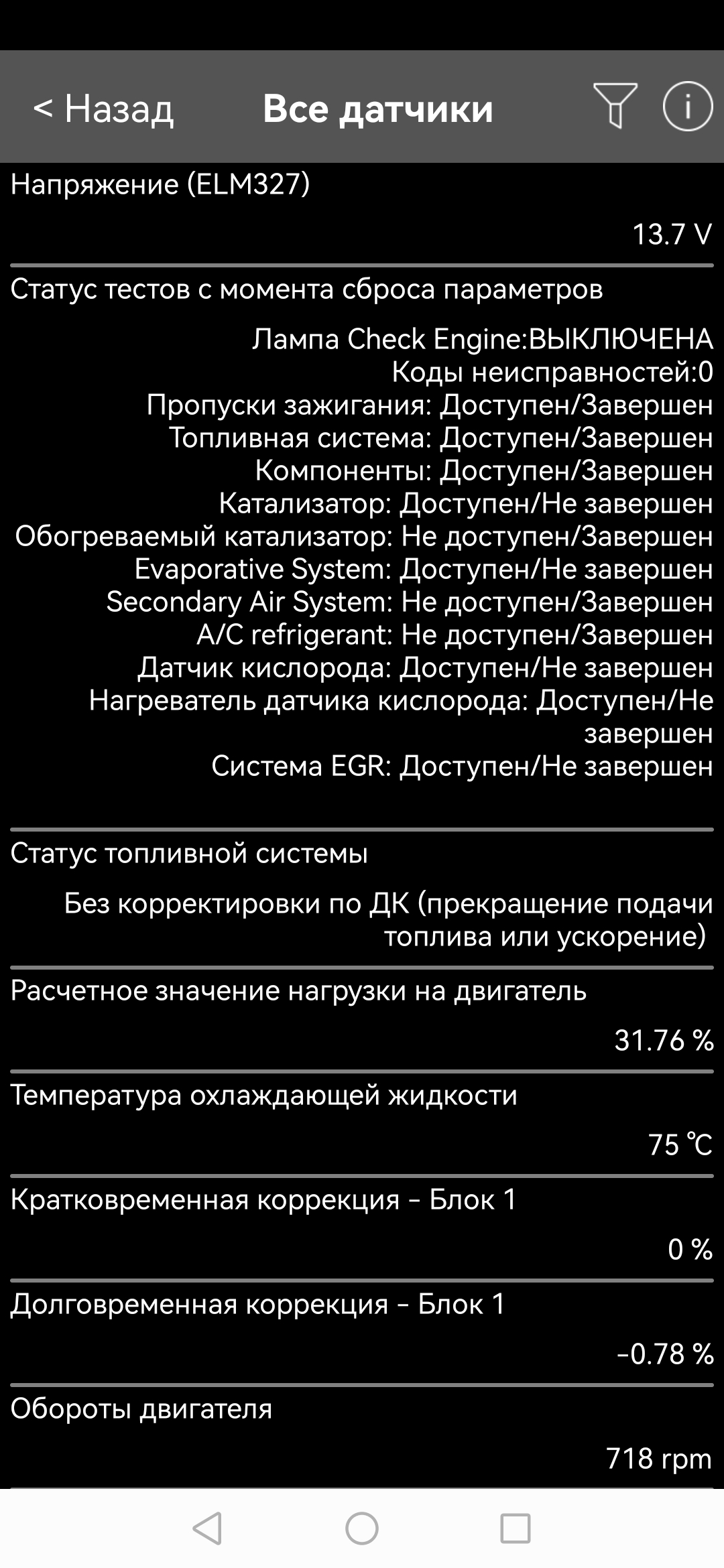

Показания приложил
