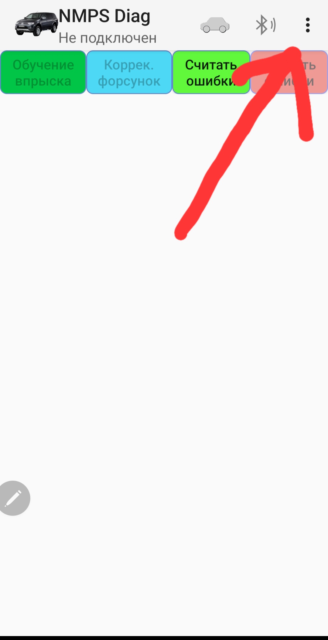

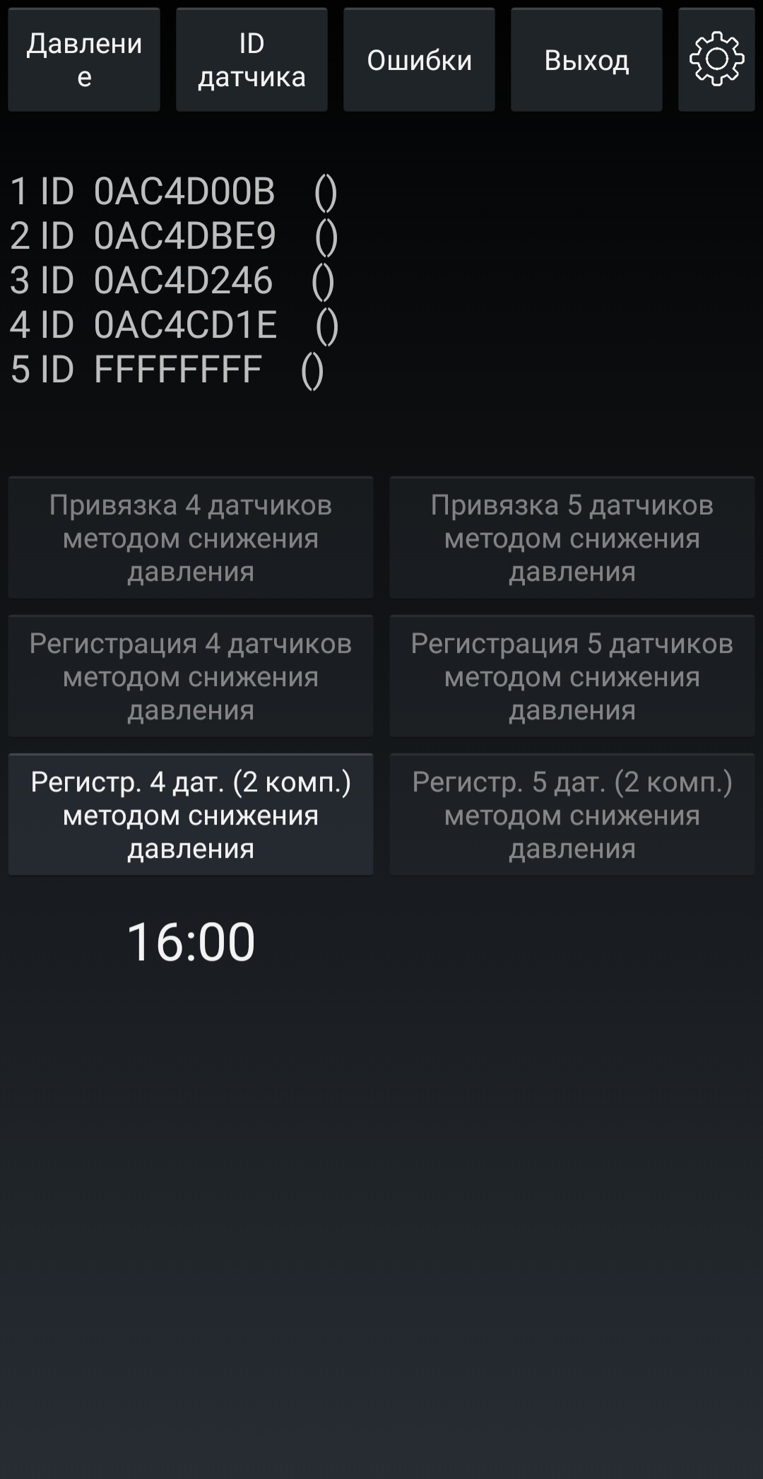

Собрал второй комплект с датчиками с али.
Датчики брал здесь -
https://sl.aliexpress.ru/p?key=JXZLZcN
Прошил сам через nmps diag, которую купил через huawei app gallery ( пришлось ставить на самсунг).
Адаптер https://sl.aliexpress.ru/p?key=ymZLZSf
Процедура простая:
1. Колеса лежали стопкой рядом с авто накачанные до 2 кг
2. Подкчил адаптер в порт
3. Включил зажигание
Нажатием кнопки приборки перешел к системе tpms - показывалась цифра 1 - что значит первый комплект колес
4. Запустил. nmps diag на телефоне
5. Подключил к адвптеру по bluetooth
6. В nmps diag зашел в меню и нашел пункт tpms out 3
7. Дальше выбрал первый пункт по умолчанию
8. Открылось несколько кнопок
Выбрал регистрация 4х датчиков 2й комплект
При этом цифра 1 на приборке сменилась на 2
9. Таймер 20 мин начал отсчет
В это время спускал колеса до 1.5 кг - id датчика отображался в nmps diag
10. Когда все датчики отобразились оставалось еще 5 мин, решил подождать, но после 20 мин таймер не остановился.
11. Сам нажал в nmps диаг на кнопку давления и вышел из программирования
12. Потом нажал на id датчиков и опять увидел все 4. Если при этом на приборке переключить на 1й комплект (удержанием кнопки 10 сек) то показываются id 1го комплекта.
