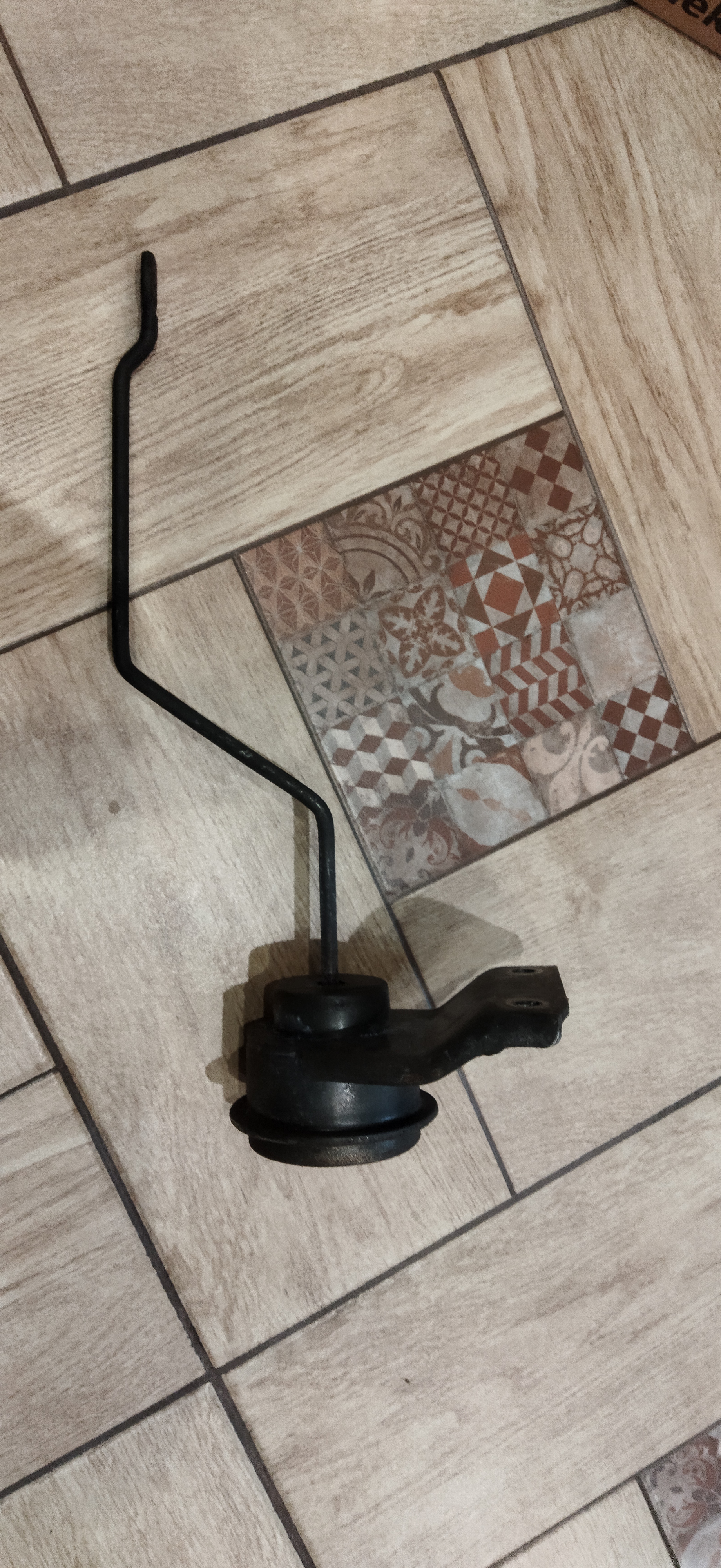

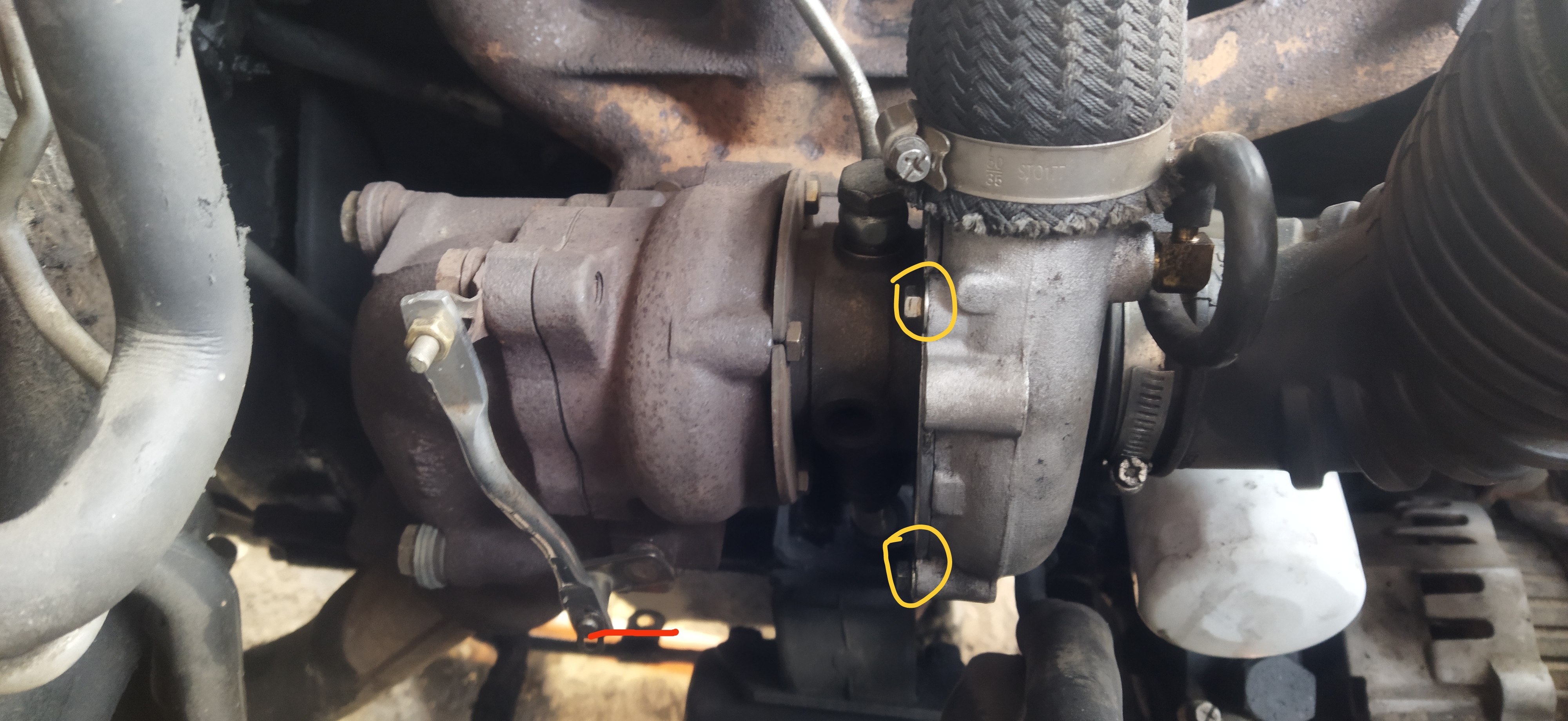

Здравствуйте уважаемые джиперы. Приобрёл с год назад паджеро второй коротыш,ездил всё нормально было потом он заболел ребята его починили да и сказали что надо бы актуатор на турбину приобрести. Да у меня на турбине стоит перемычка из за которой турбина постоянно дует видимо прошлый владелец колхозил,да и много чего там оказывается было. Ну ладно купил стандартный актуатор а он на турбину не подходит , не хватает клапана. Выходит стоял какой то другой актуатор а какой понять не могу. Подскажите может кто знает какой подойдёт?На первом фото кр линией как ходит клапан. А кружочками я так думаю крепление актуатора. На втором актуатор который не подошёл. Турбина sl turbo 1748.Буду признателен любой помощи.

Привод должен ходить верх-вниз.
Пока турбина давит наверху, сбрасывает опускаясь вниз. Это по заводу.
Актуатор тоже какой должен быть. Он крепится наверху к впускному коллектору.
Может у Вас турбина подобрана от другого мотора не паджеро.

Так сейчас у вас куда флажок поворачивается?
Вращается против часовой стрелки если эту тягу снять?
С одетой тягой турбина дует?

Сейчас флажок в крайнем положении затяную турбина дует на полную. Если отвязать то он будет внизу. Может ли такой подойти?

Вы точно правильно актуатор устанавливали?
Никаких клапанов у вас нет. Просто шланг от холодной части где два соска, на актуатор.

Да правильно. До этого положения не доходит как на фото чуть позже сфоткаю без перемычки
Сообщения: 57516
Поблагодарили: 4809 раз
По турбине
Куда не доходит?
Шток короткий у актуатора?
Может его просто погнули.

встречаются актуаторы с регулировочной втулкой. можно и эту распилить пополам нарезать резьбу и втулку вымутить хоть из трубки

Актуатор такой же как на фото но шток не дотягиваеться до крепления актуатора

Где то сантиметр. В общем попробую удлинить актуатор и подключить. Тут ещё проблема вылезла проехал по ямкам на скорости и сегодня машину влево начало вести. Рама у меня трухлявенькая под днище пока залезть не могу. Может быть что она провела и поэтому ведёт?

Так сантим легко перегибом тяги убирается.
