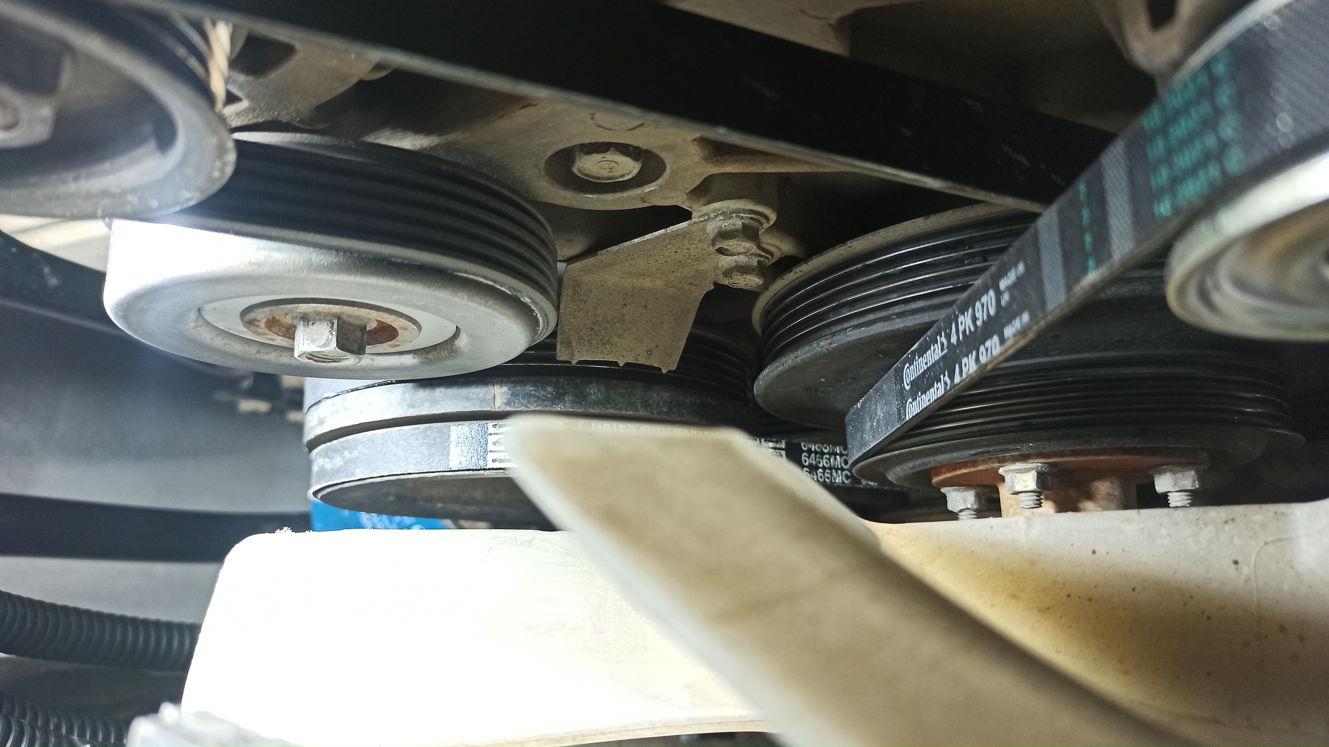

Полез. На левой крышке я так понял надо два болта открутить. А на правой, вроде читал за смотровой лючок, но не пойму где он, насос гур мешает

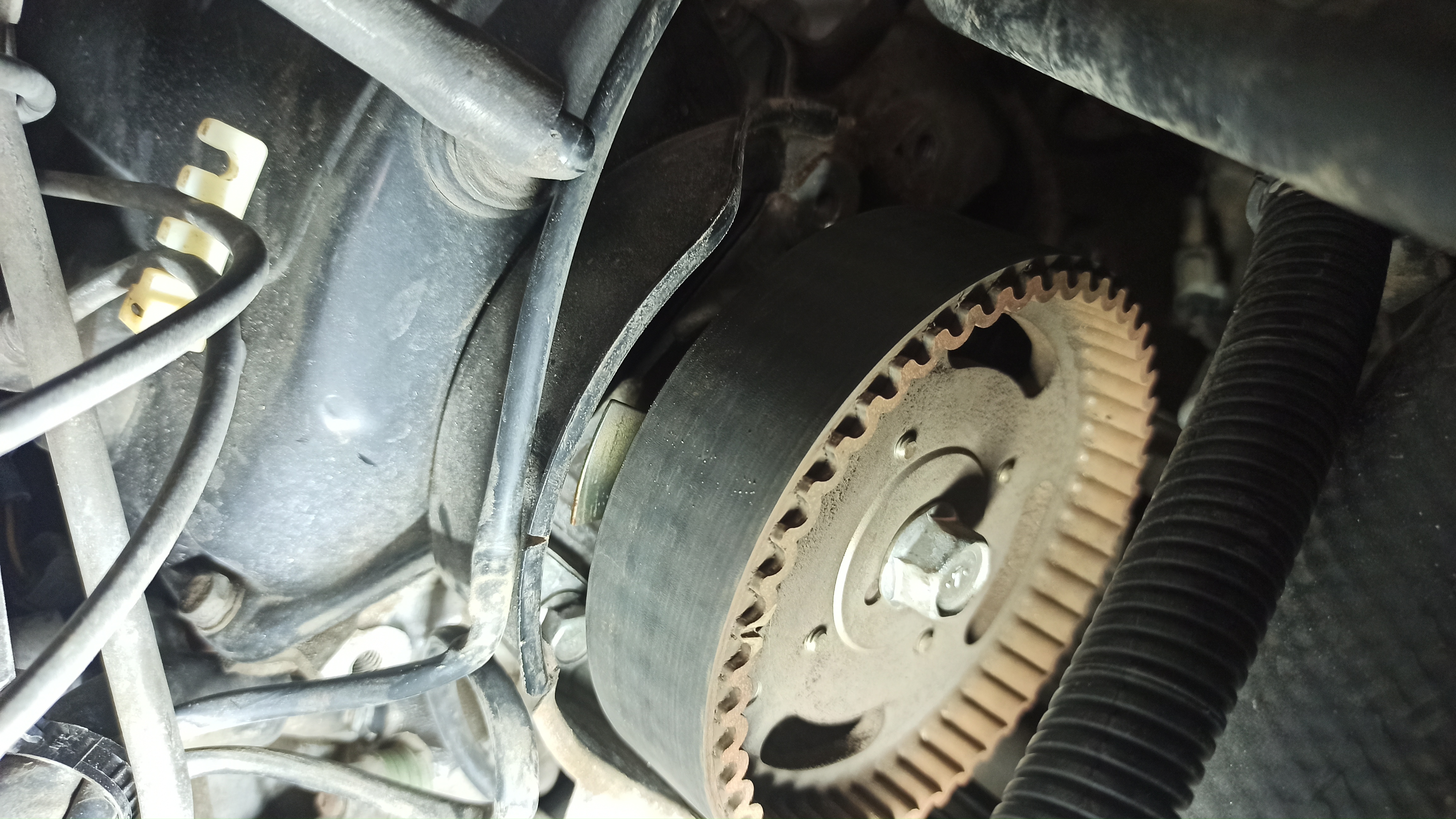

Снял левую крышку, правильно совместил метки же? Но тогда на КВ вон аж где метка. Я так понимаю нужно на кв совмещать дальнюю по часовой стрелке метку? Стоит ли стягивать правую сторону и смотреть, или закупаться расходниками на грм и менять там всё. ? В чем может быть причина перескока и какие последствия могут быть? Ремень сухой, трещин нет. Менялся примерно как 40 000 назад. Несовпадение самой дальней метки на кв и распредвалу 3 зуба, если смотреть по первой метке на зубчатке, то примерно около 2х зубов. Могла бы быть виновницей шпонка шкива?

Да совмещается с правой крайней меткой по ходу вращения.
Проверить нужно затяжку болта колена.
Если затянут, то ремень мог перескочить, при условии что шкив цел, не провёрнут.
Если ослаблен, то ремень может быть и по меткам, да вот диск считывателя колена провётнут.
А виновником может быть шайба под этим диском.
Лезьте к болту колена.

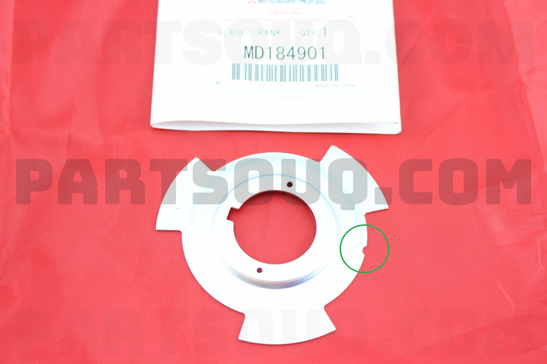

Потому как:
Шкив держит сборку. Коленвал- дистанционная шайба- пластина датчика КВ- шестерня КВ- сам шкив.
Если болт ослаб, то пластина датчика может ударить по защитному отливу на корпусе масляного насоса, и провернётся. Тоесть положение пластины не будет совпадать с положением коленвала.
Естественно не будет синхронизации с датчиком распредвала, и само собой впрыска топлива.
Хотя сами метки будут как нужно.

Вообщем у вас сейчас задача добраться до пластины считывателя и проверить совпадение метки на ней.

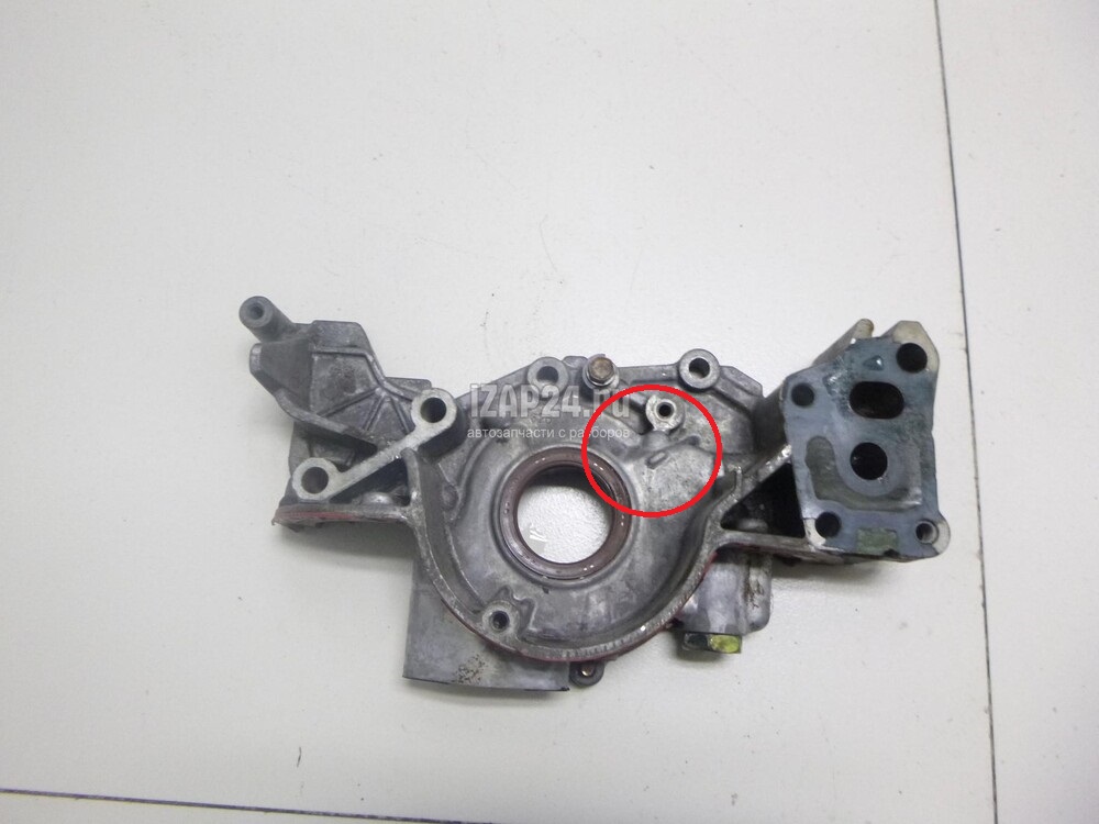

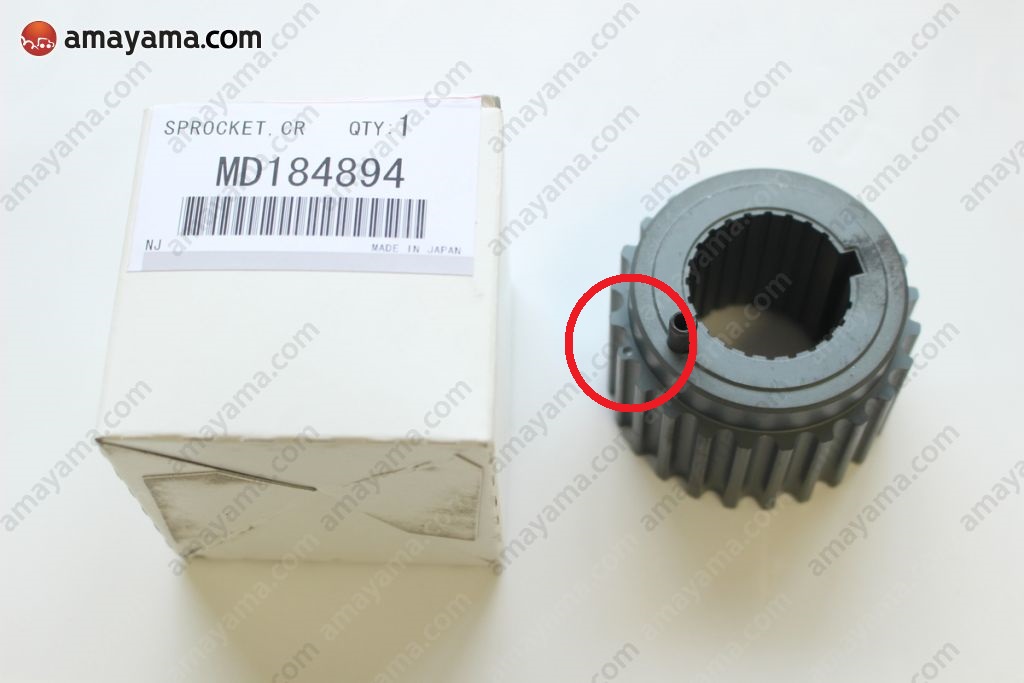

Последний вопрос перед разборкой, для понимания. Когда доберусь до шестерни, то на ней есть метка, и на блоке есть метка, которые должны совпасть. Что и с чем должно совпасть у пластины считывателя?
Сообщения: 57509
Поблагодарили: 4807 раз
Стартер крутит но не заводится
yazhek писал(а): Что и с чем должно совпасть у пластины считывателя?
Отметил метки.
Все они должны совпасть
