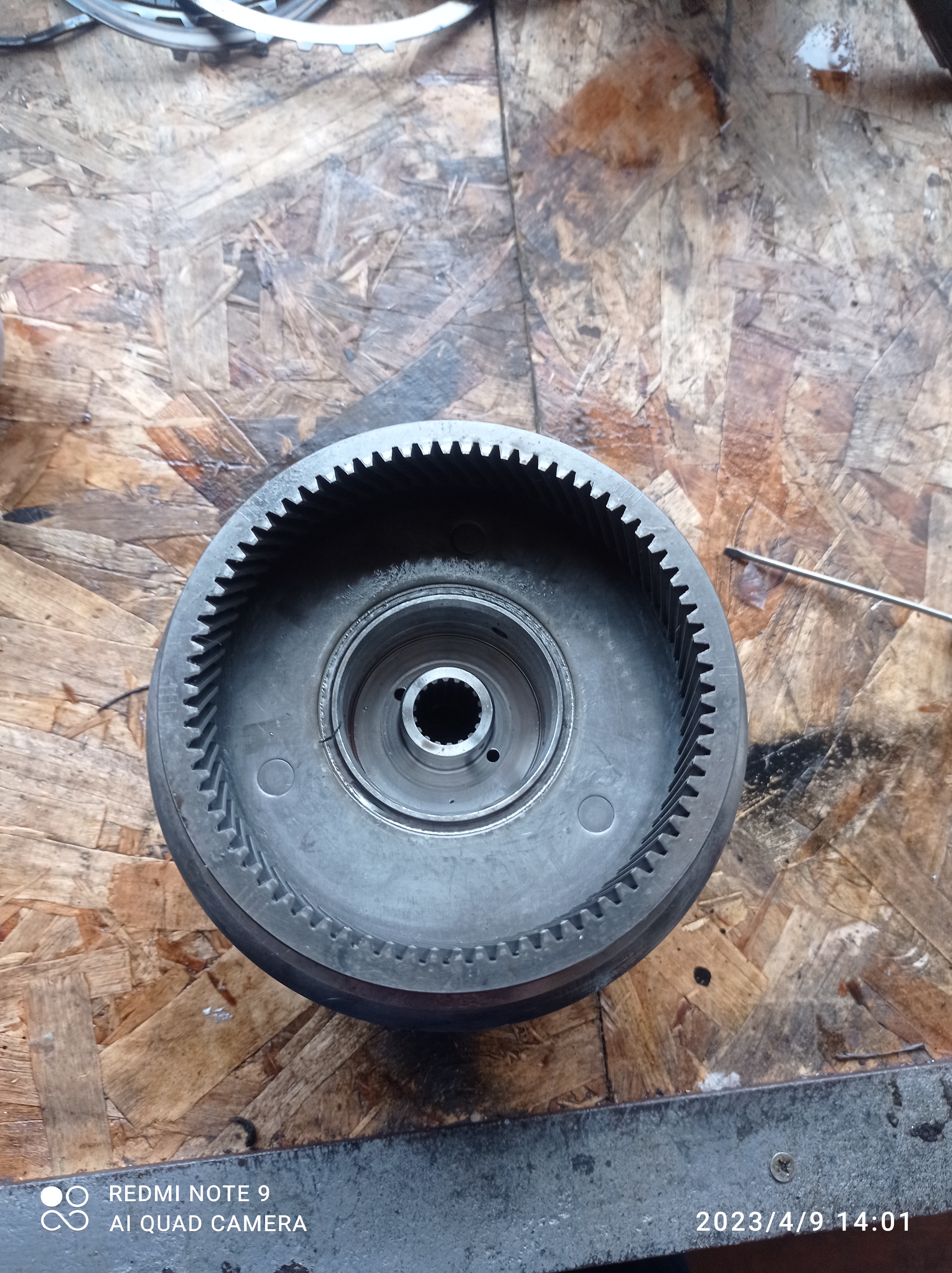

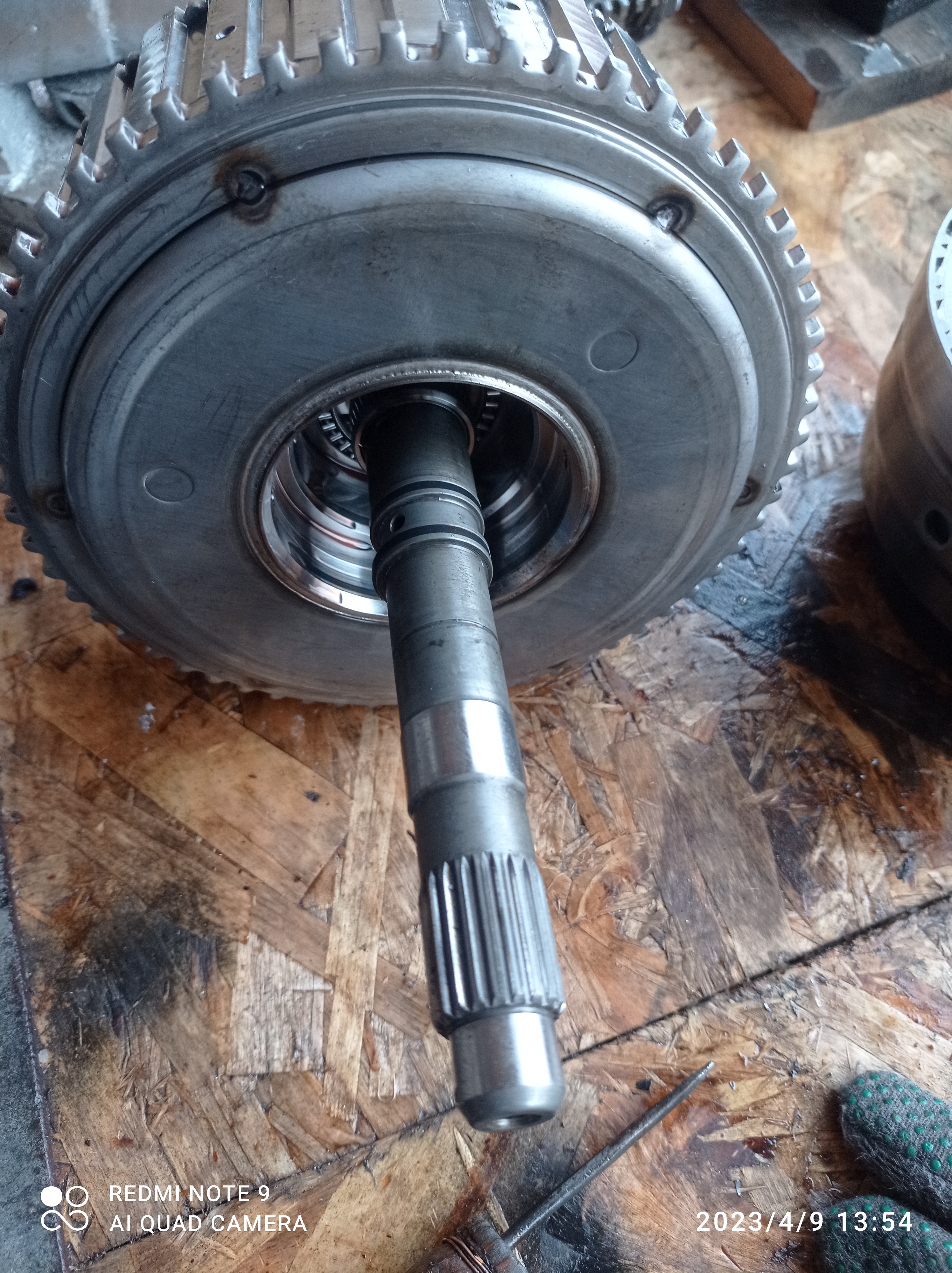

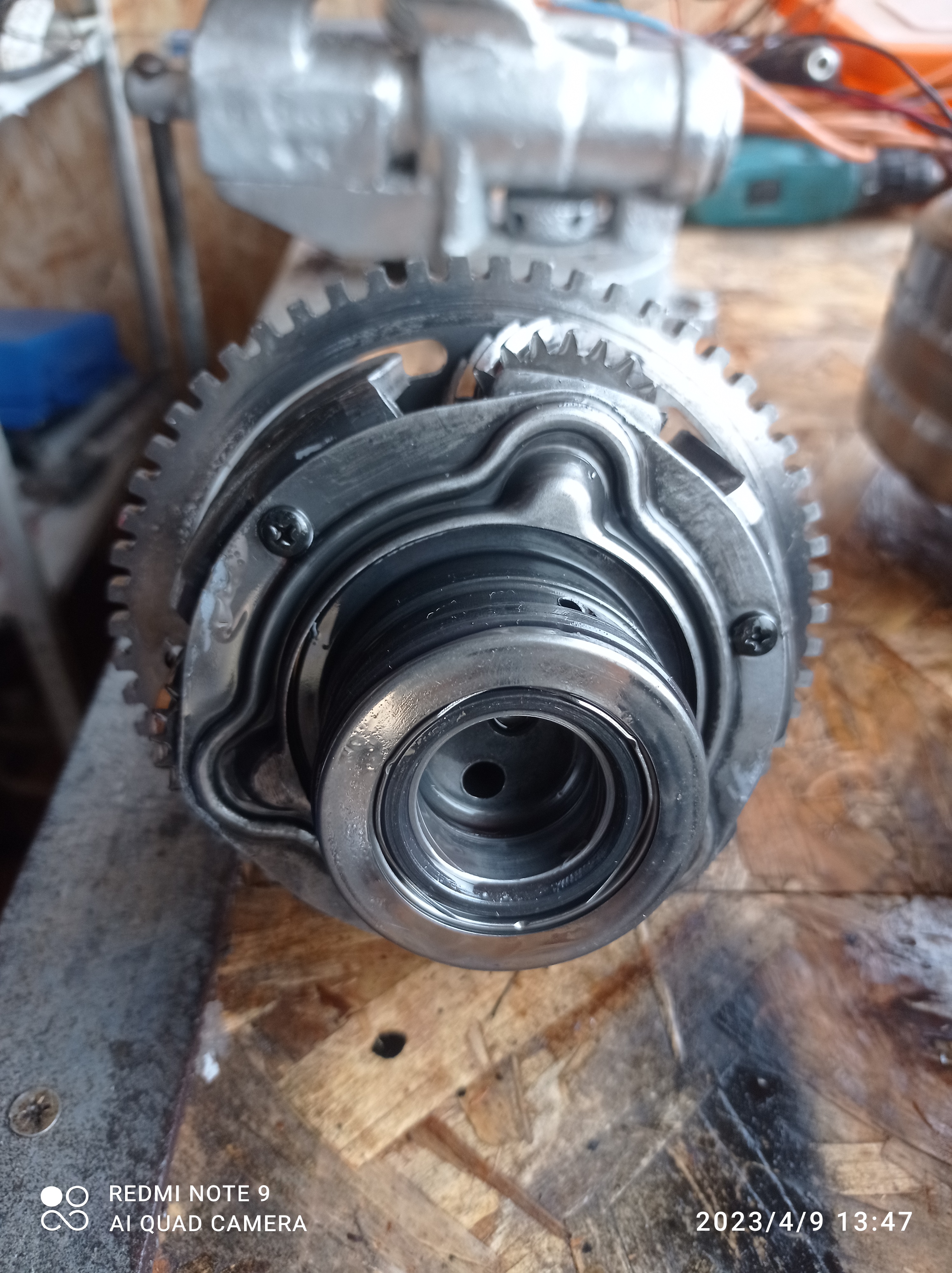

Всем привет! Предыстория, после разгона на второй, удар и коробка переходила в аварийный режим, так ездила до остановки двигателя, после перезапуска двигателя, все тоже самое, на первой второй проблем не было. После поездок и обзвонам СТО, было принято решение ставить контракт.
После замены я решил разобрать инвалида, разбирается, как детский конструктор, вот обратно уже вряд-ли соберу)))

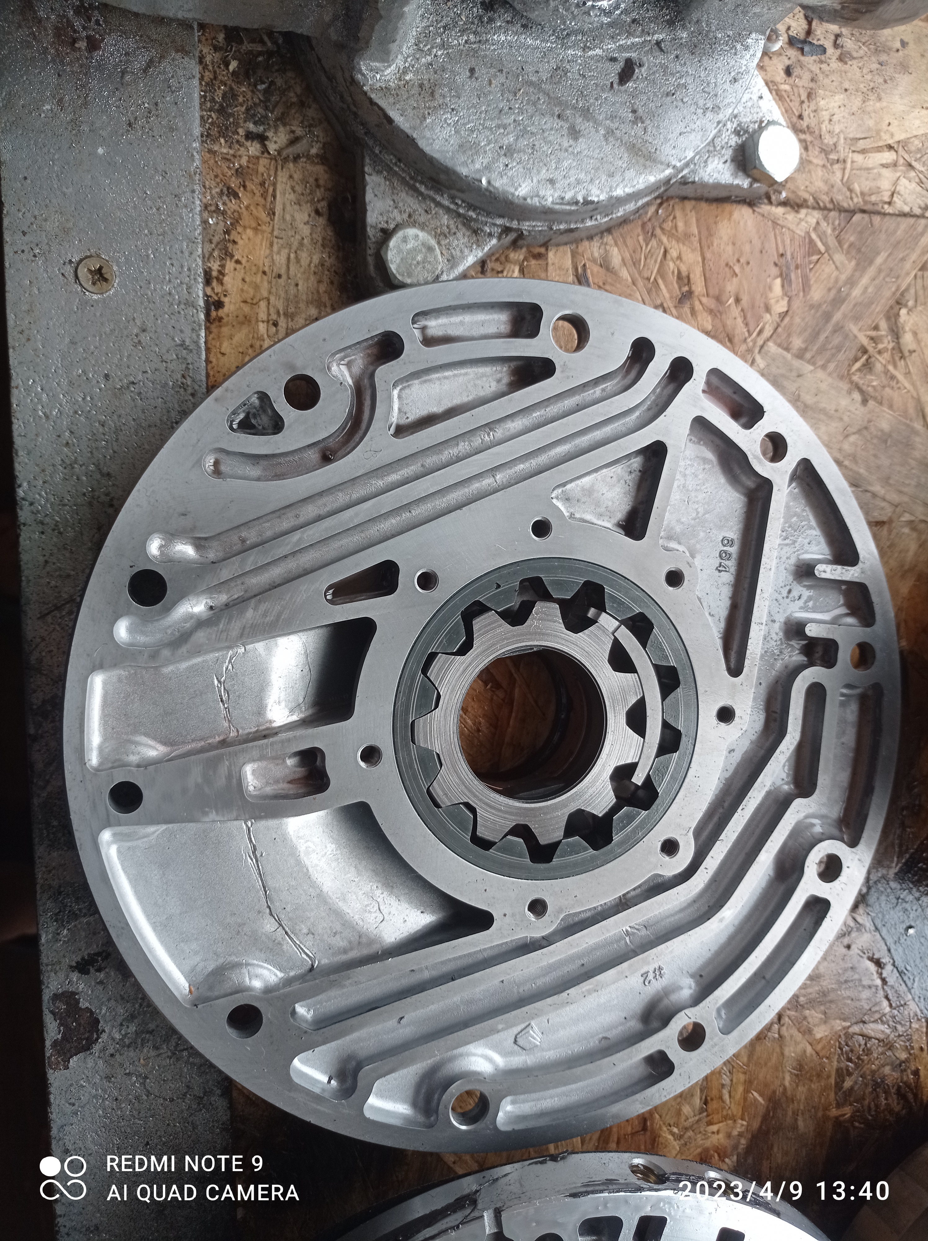

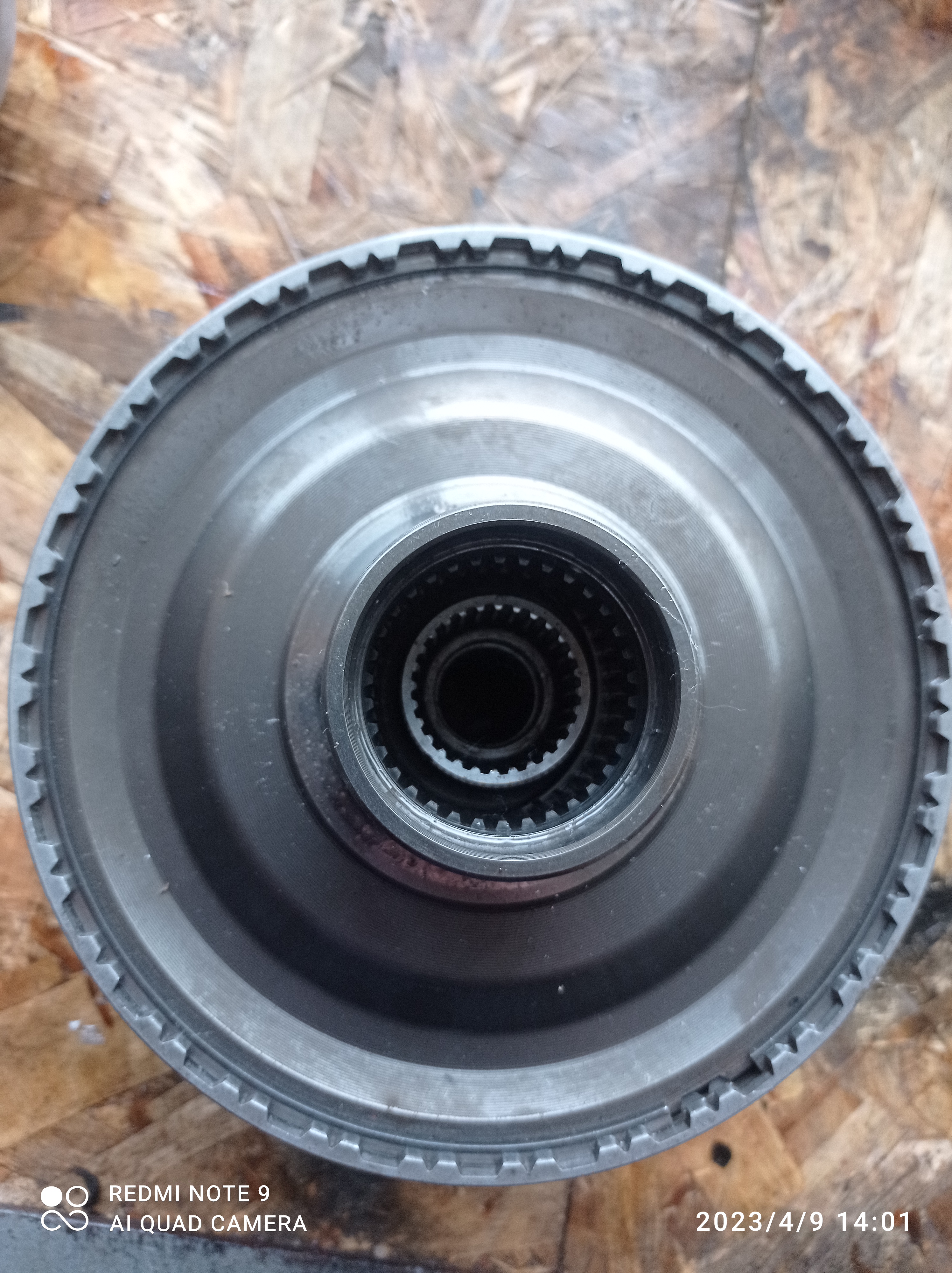

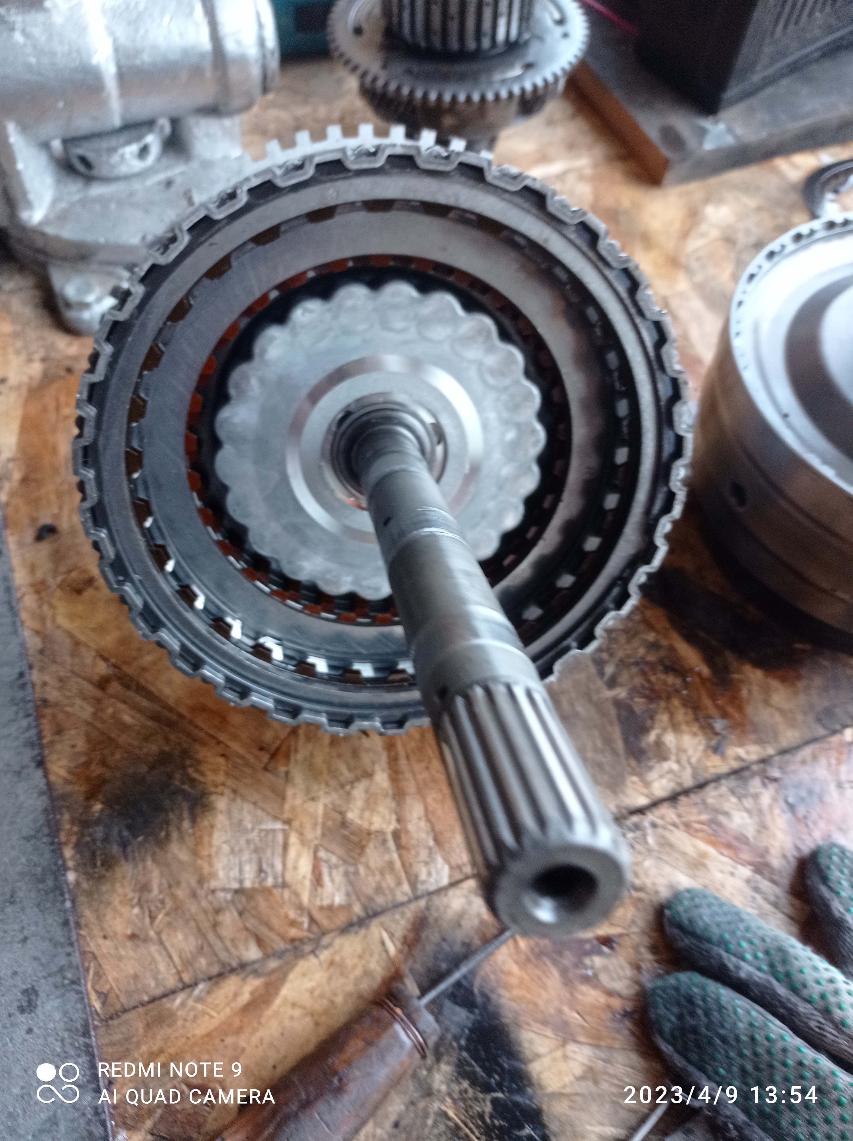

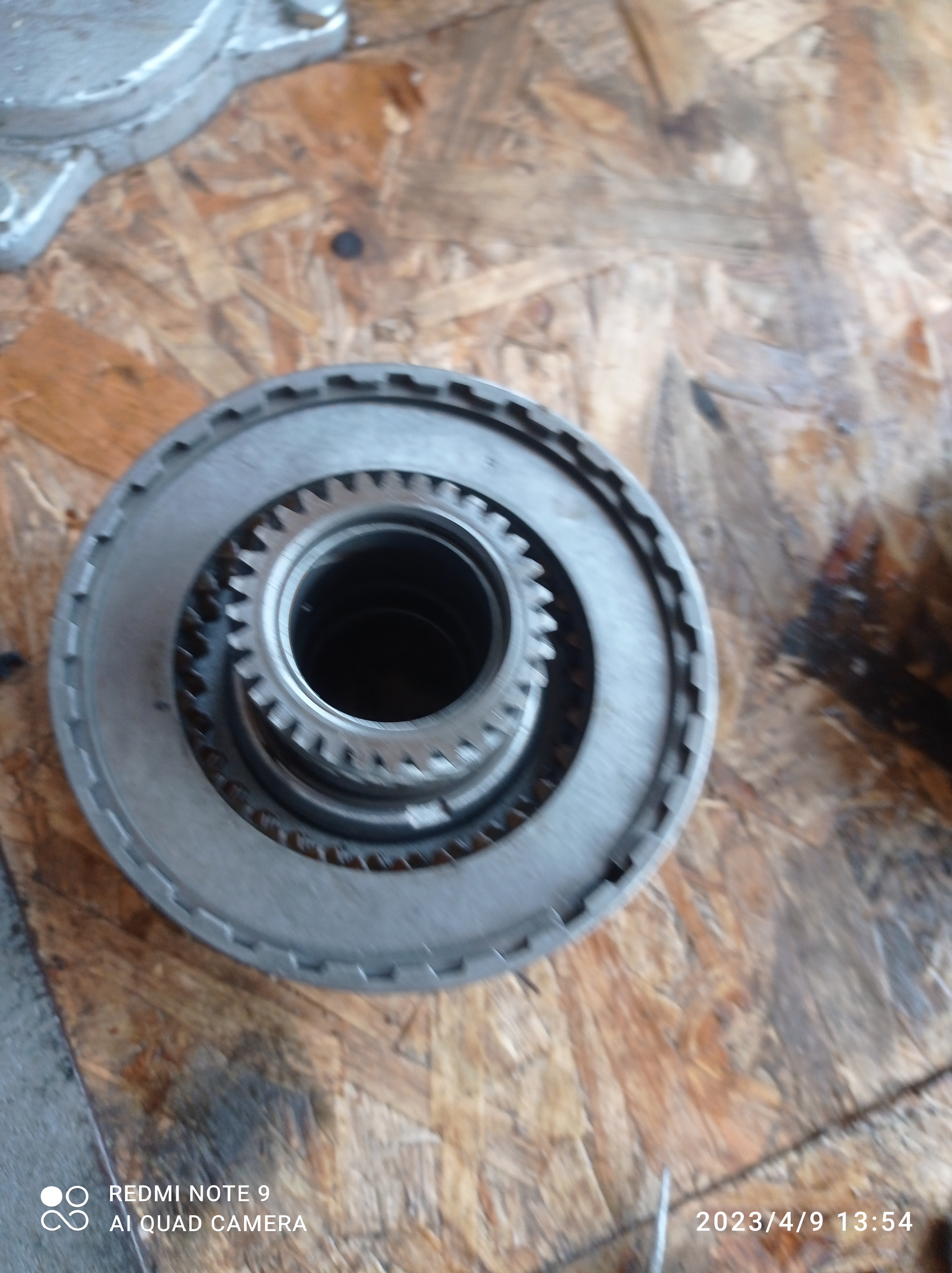

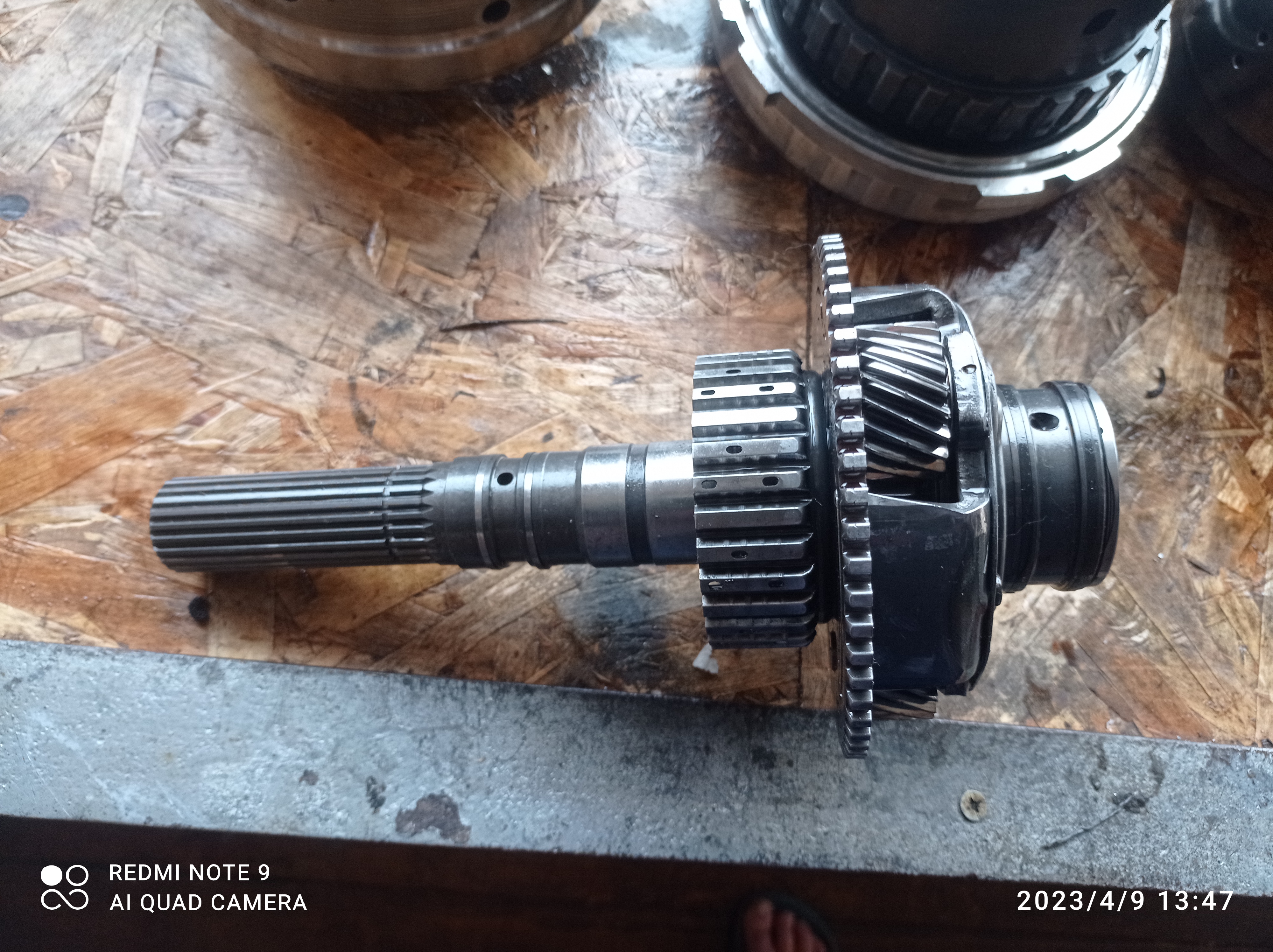

Но дело не в этом , извлечённые узлы на вид без механических повреждений, в сочленении все крутится, не шатается и закусывает, но это на столе, стружки нет нигде в узлах, шлицы без выработки. Хотя все специалисты без вскрытия утверждали, что там все раскрошено и ремонт от 100 до бесконечности. Регион Москва и МО.

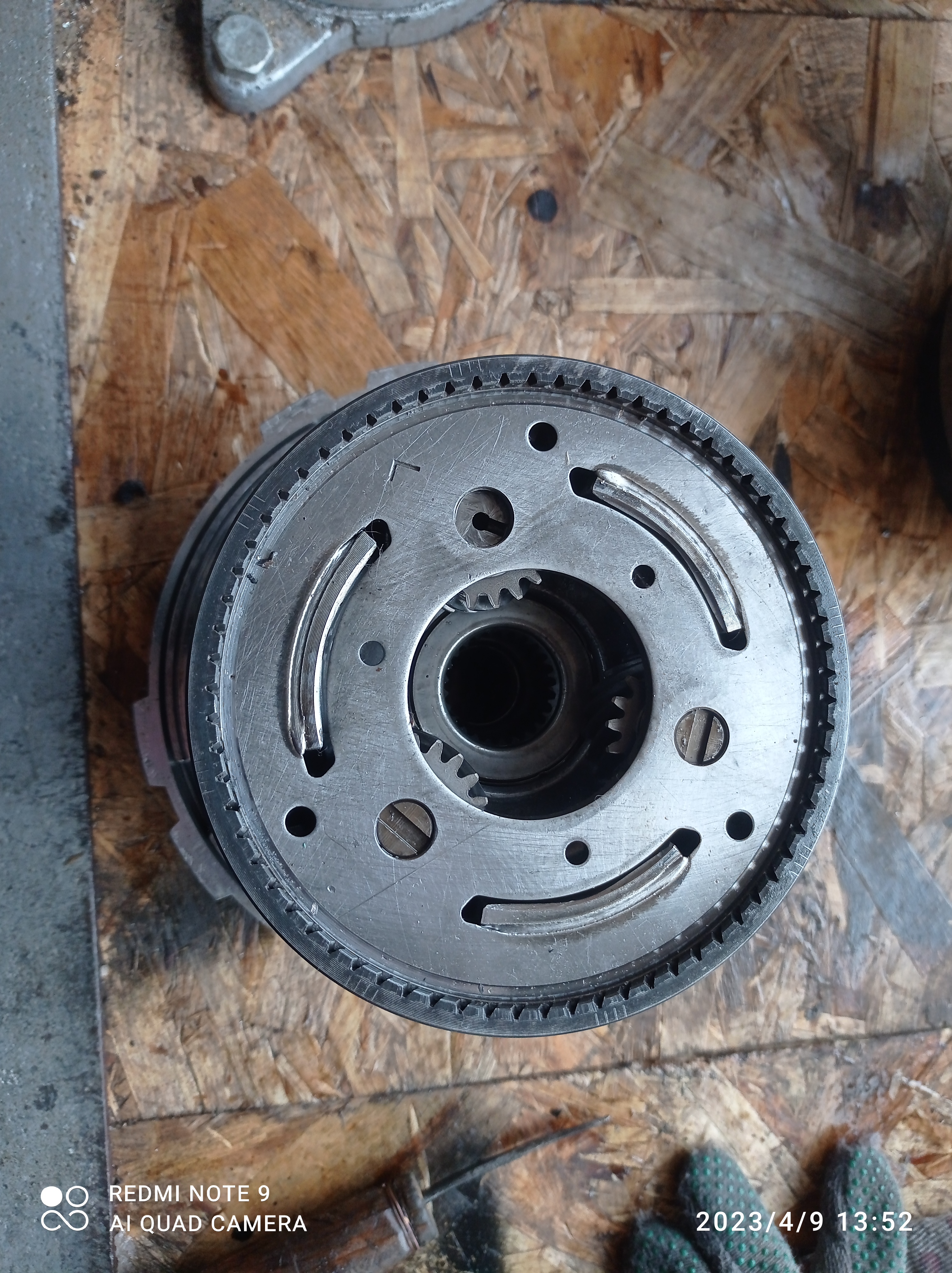

Выбросить узлы жалко, а продавать, не зная реального их состояния совесть не позволяет. Можно ли определить годность узлов и вообще есть ли на них спрос или сдать на металлолом? На Авито объявления есть, но есть ли на них покупатель. Прикладываю фото, можно ли по ним визуально определить состояние узлов. Ну и вообще интересно было бы узнать причину выхода коробки из строя.

не до конца разобраны пакеты фрикционов как минимум... а там может и причина найдется.
очень злой бывший ОД
диагностика и чип Mitsubishi
Сообщения: 57474
Поблагодарили: 4803 раза
V5A51 после замены разобрал коробку

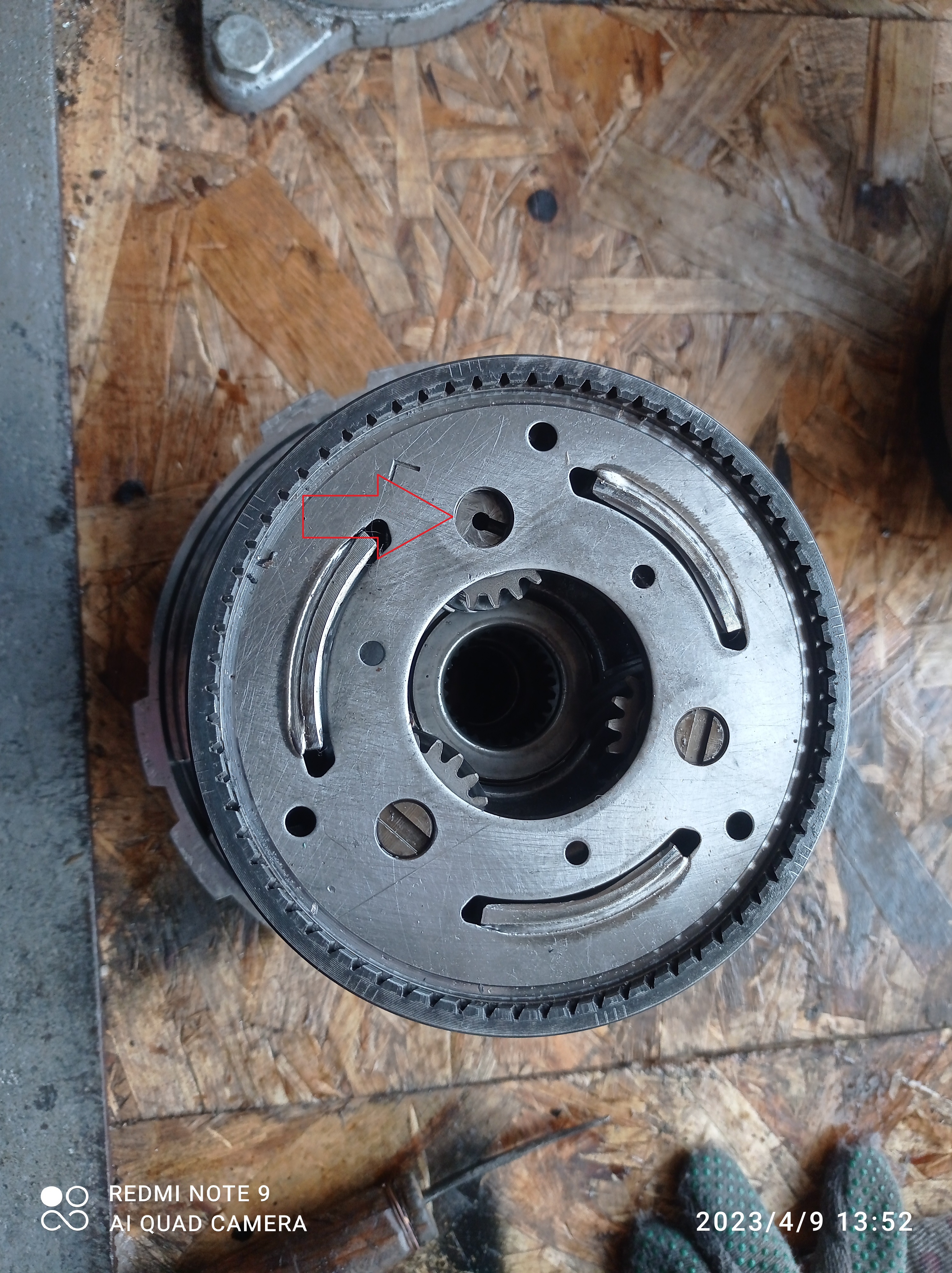

Так тут уже видно.
На двух планетах оси поплыли.

Эээээ Я этого не говорил.
Если оси вернуть, и нет люфтов у шестерен, то вполне ещё походит.
Оси один чёрт прихватывать сваркой, ибо плывут.(
Нужно смотреть.

Не спешите, пусть планетарки посмотрят, остальное в нагрузку отдадите.)
Ничего варить не нужно, кто понимает сам заварит.)

SNOOPER писал(а): Оси один чёрт прихватывать сваркой, ибо плывут.(
А я правильно понимаю, что после приварки осей эта коробка вечная?

Я имел в виду их болезнь по планетаркам. Если оси приварить, то по идее их уже не вырвет и дальше сломается что угодно, только не они

.kkursor писал(а): Я имел в виду их болезнь по планетаркам. Если оси приварить, то по идее их уже не вырвет и дальше сломается что угодно, только не они
Да именно так, шанс поломки планетарки по этой причине, стремится к нулю.

Да, продавайте в таком виде, пусть покупатель сам решает и дорабатывает оси на свое усмотрение. Чтобы пенял на себя.
Две планетарки бу = 1/2 стоимости коробки
Зы Я в своей акпп закернил , а не варил
