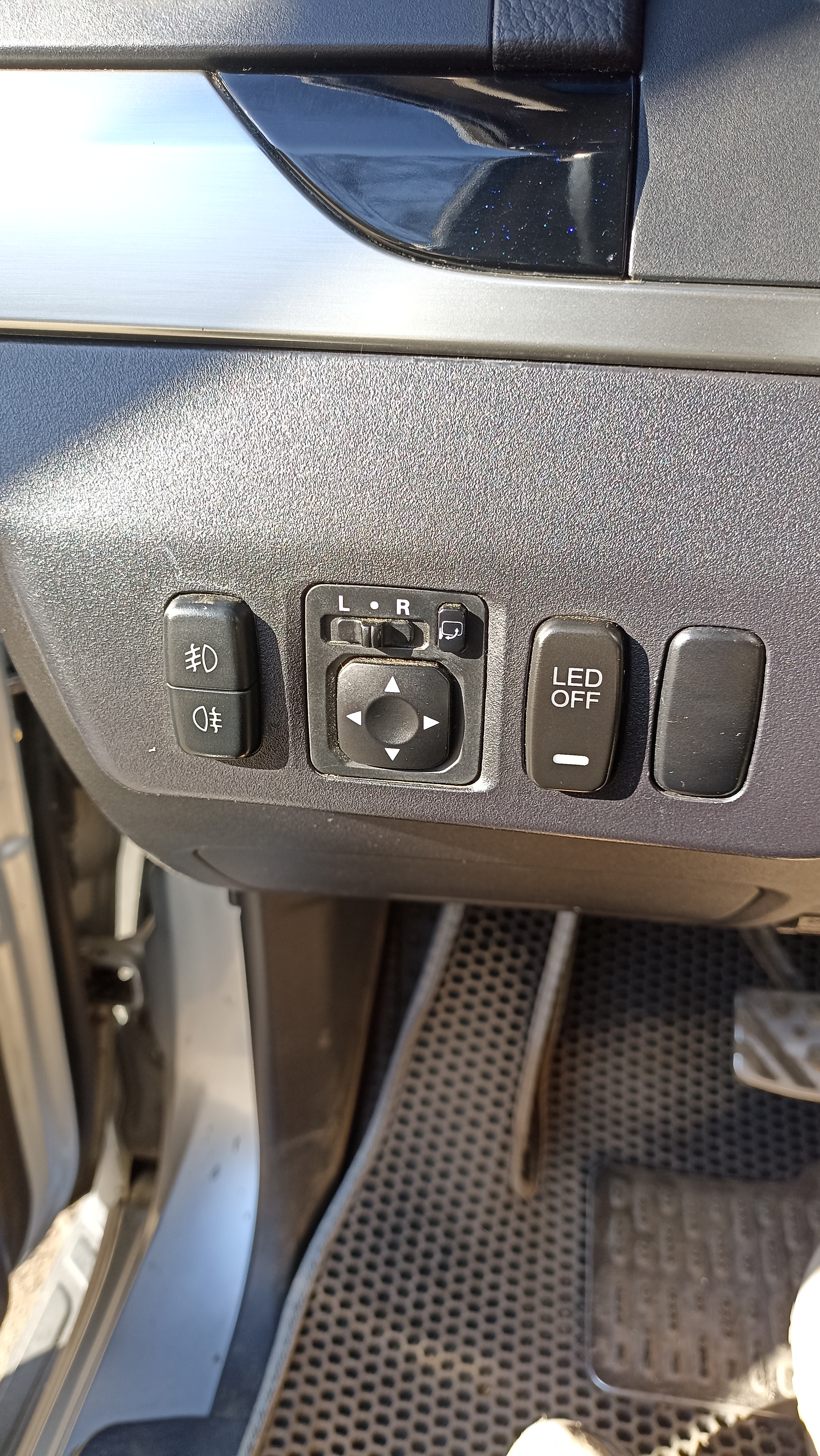

Поставить кнопку в панель, и отключать когда требуется, я для это её и поставил.
