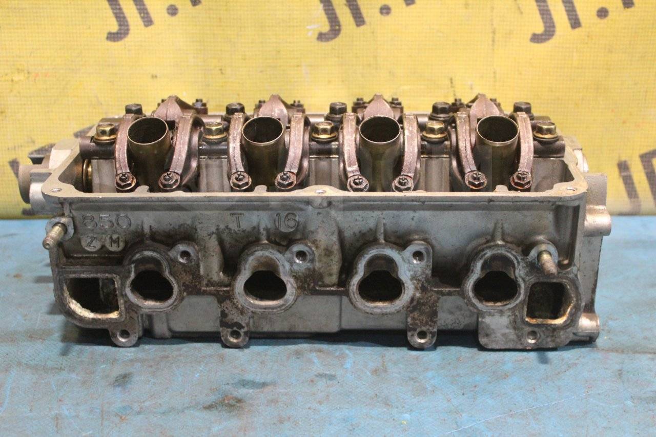

Антон джуниор писал(а): не подскажите как проверить, где на головке есть маркировка?
Бывает, на фотах видел, но она непонятная, раз, два
Головки от 4А31 и 4А30 не взаимозаменяемые(хотя свиду, с верху, одинаково выглядят), поэтому если у тебя блок 4А30, на нем не может стоять головка от 4А31.
Сравни прокладки ГБЦ
http://www.pajero4x4.ru/fgallery/displa ... pos=-31893
