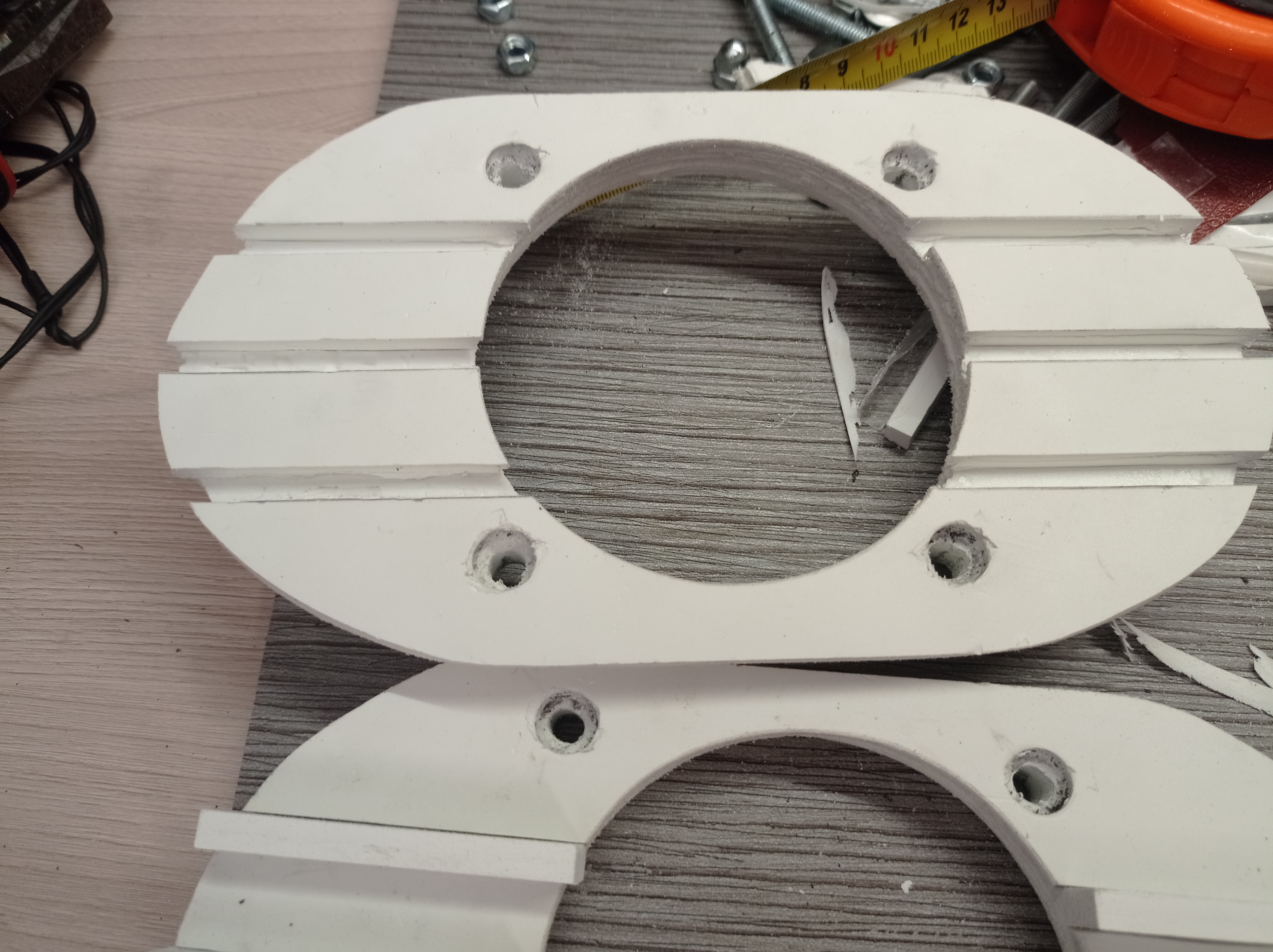

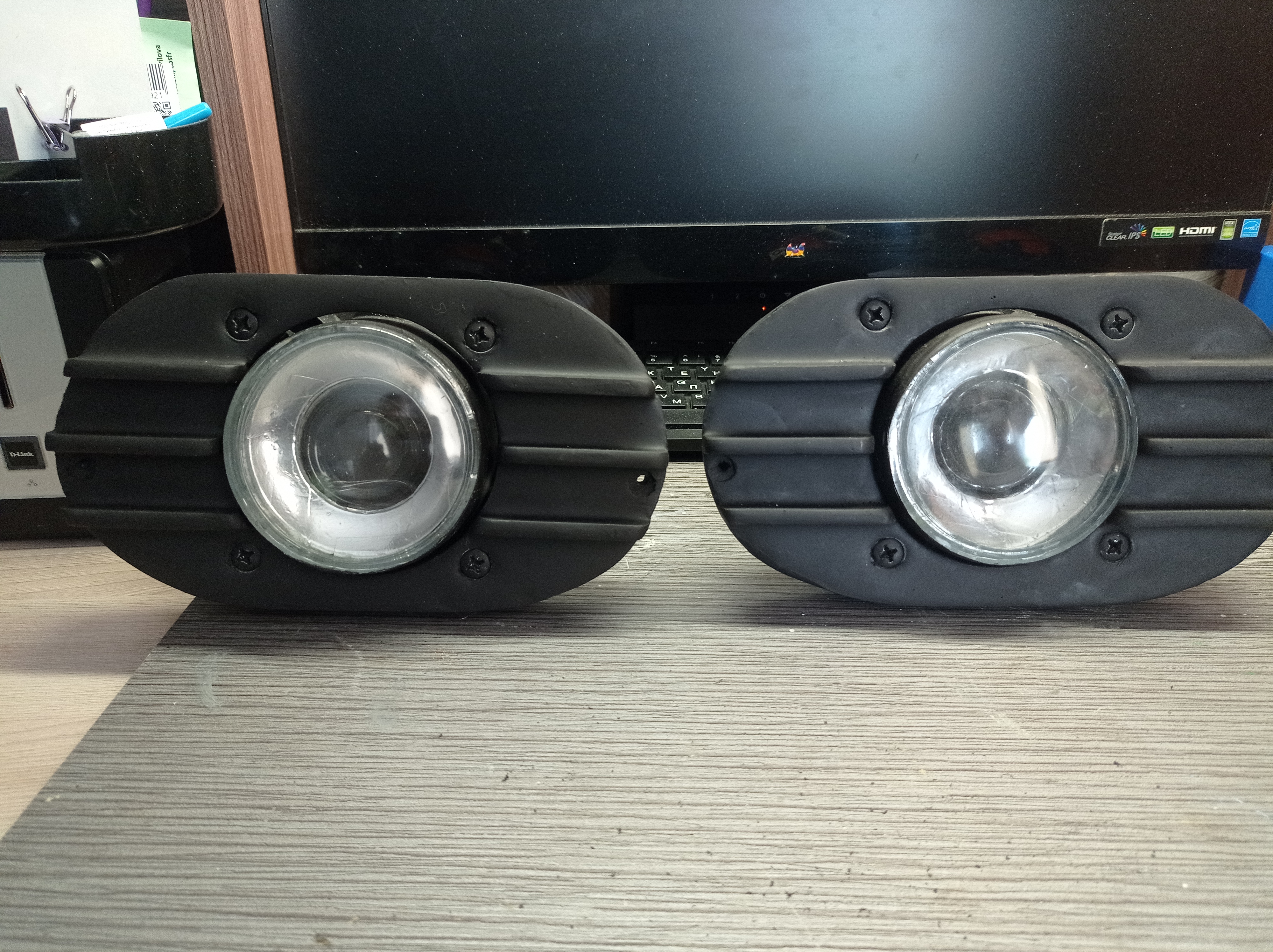

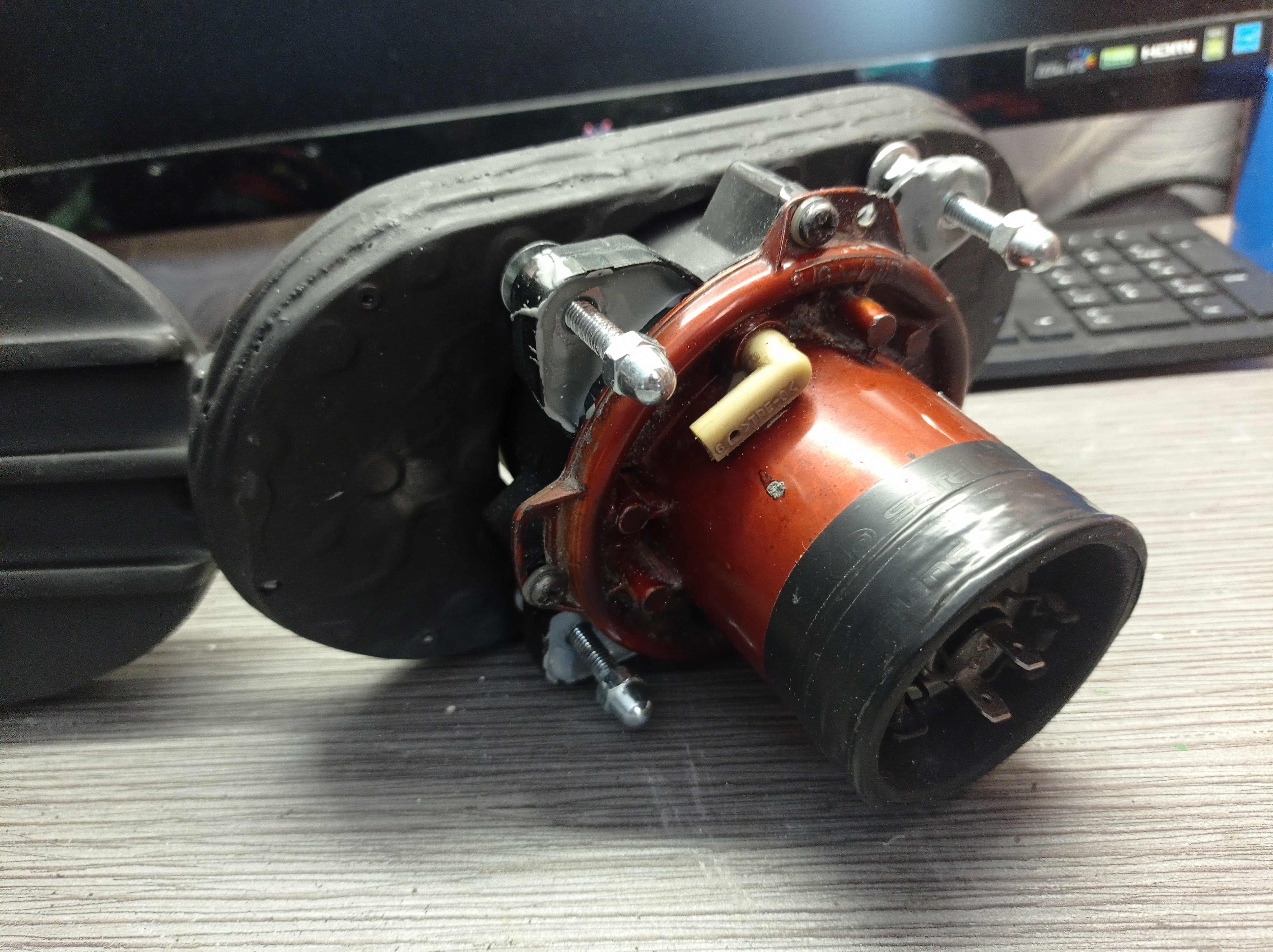

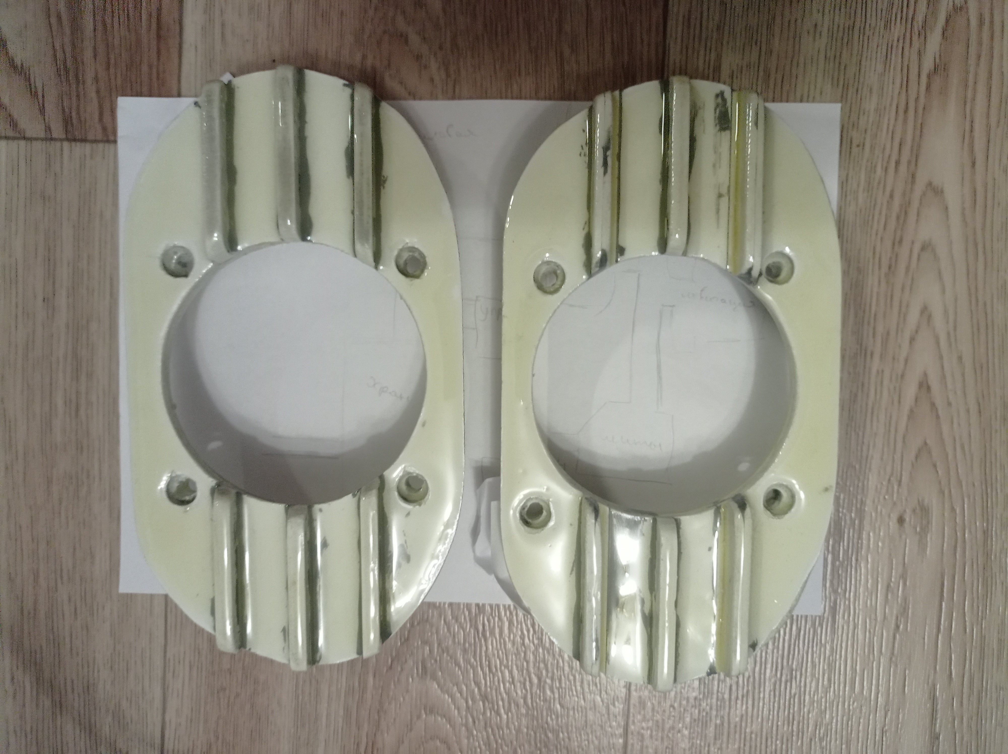

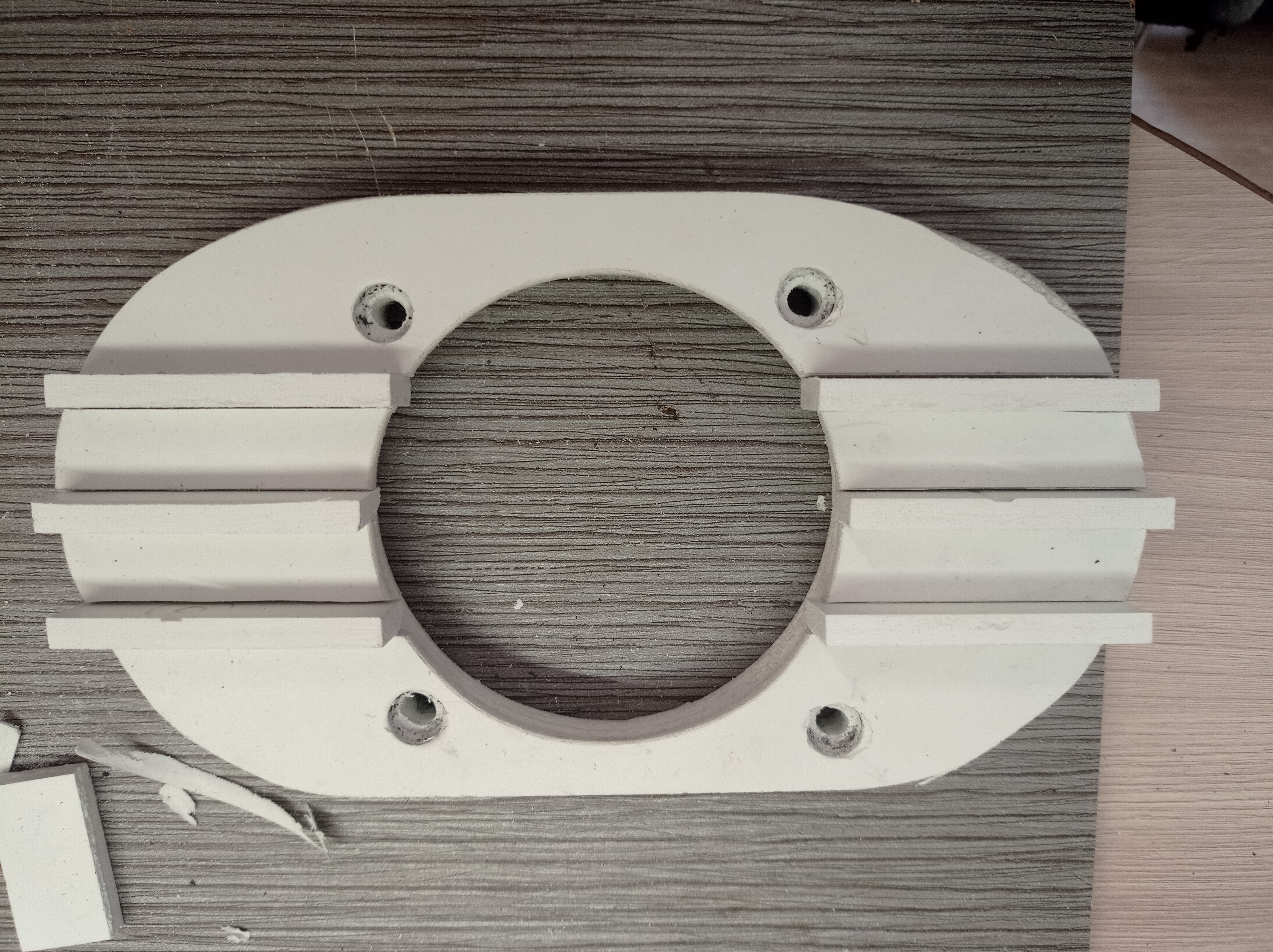

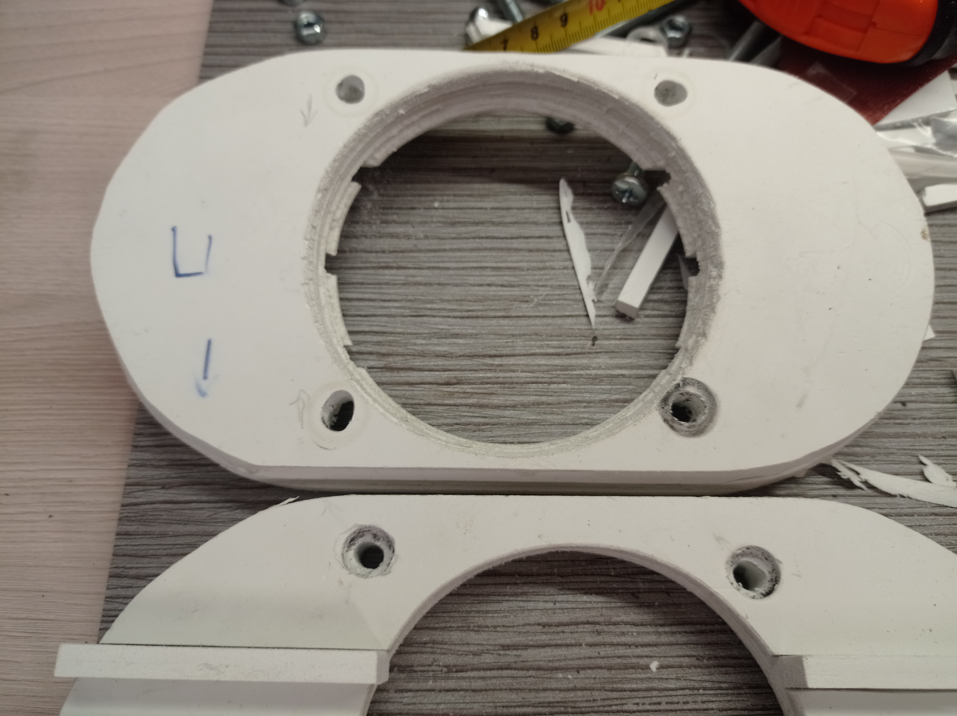

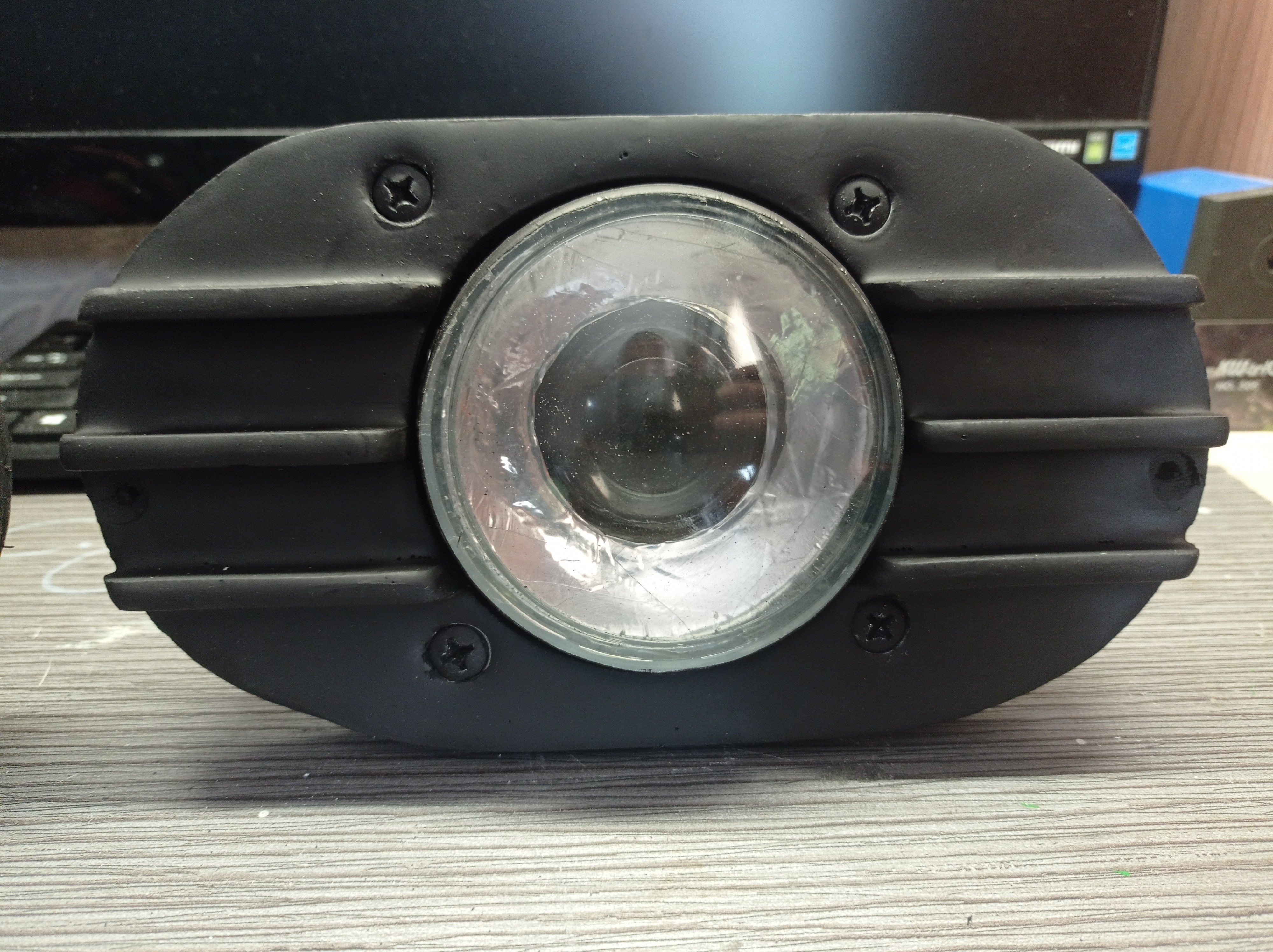

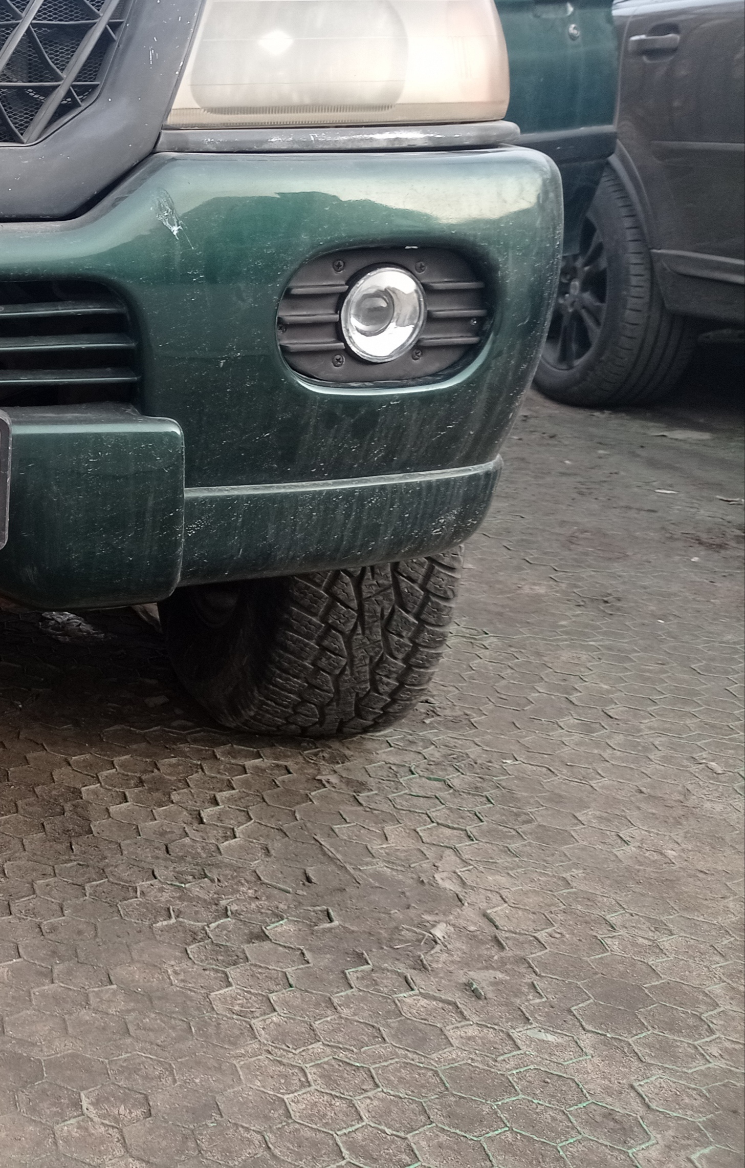

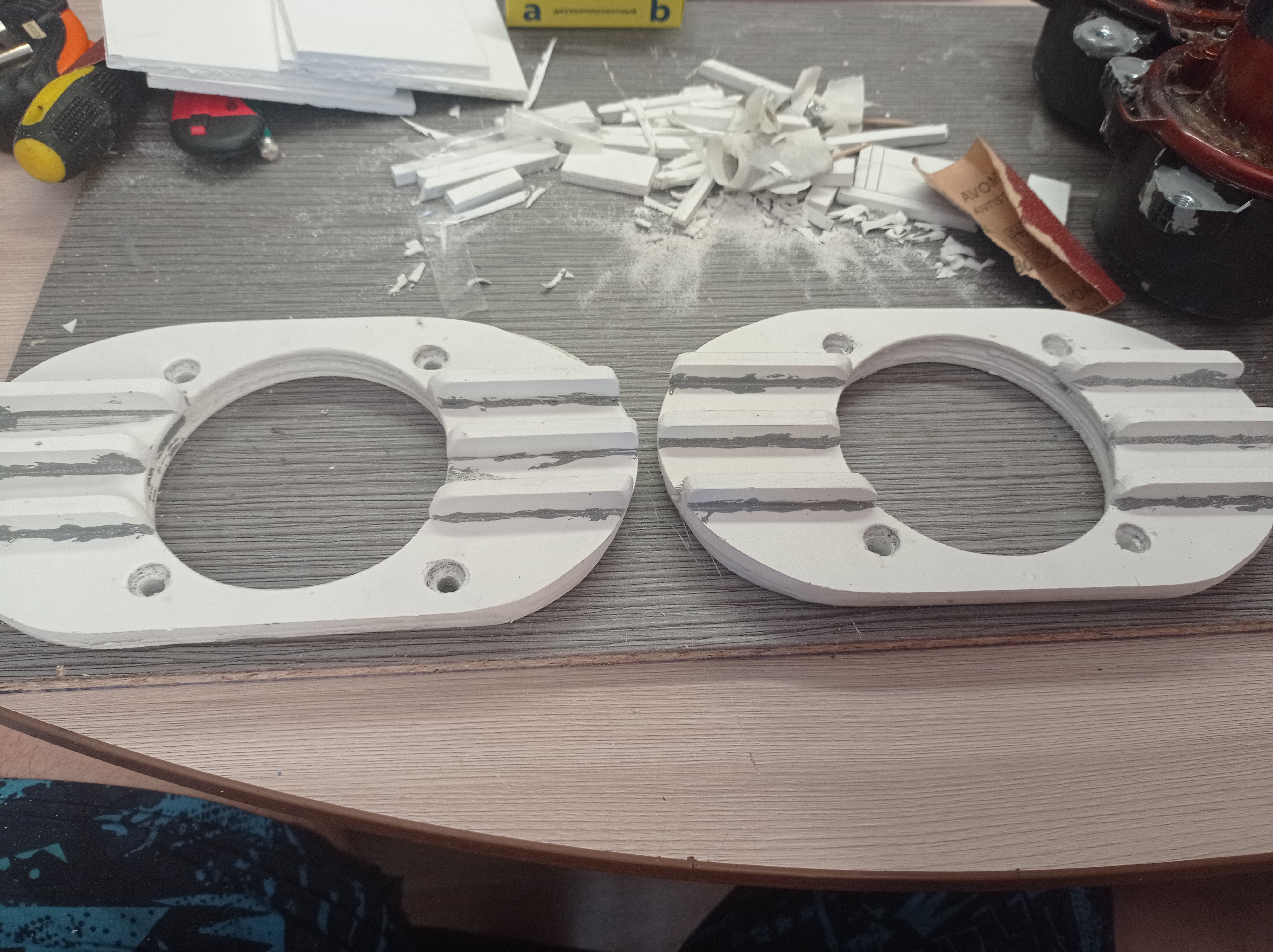

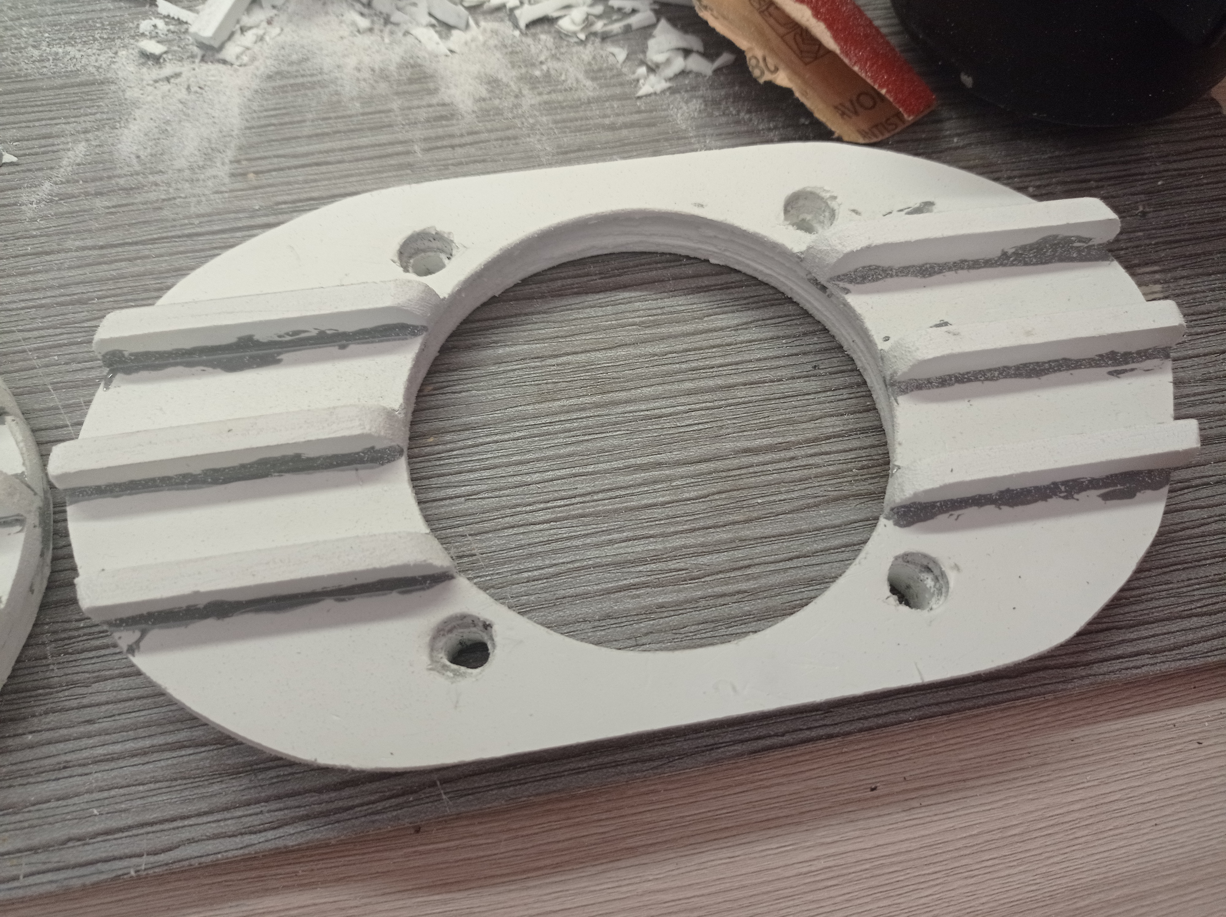

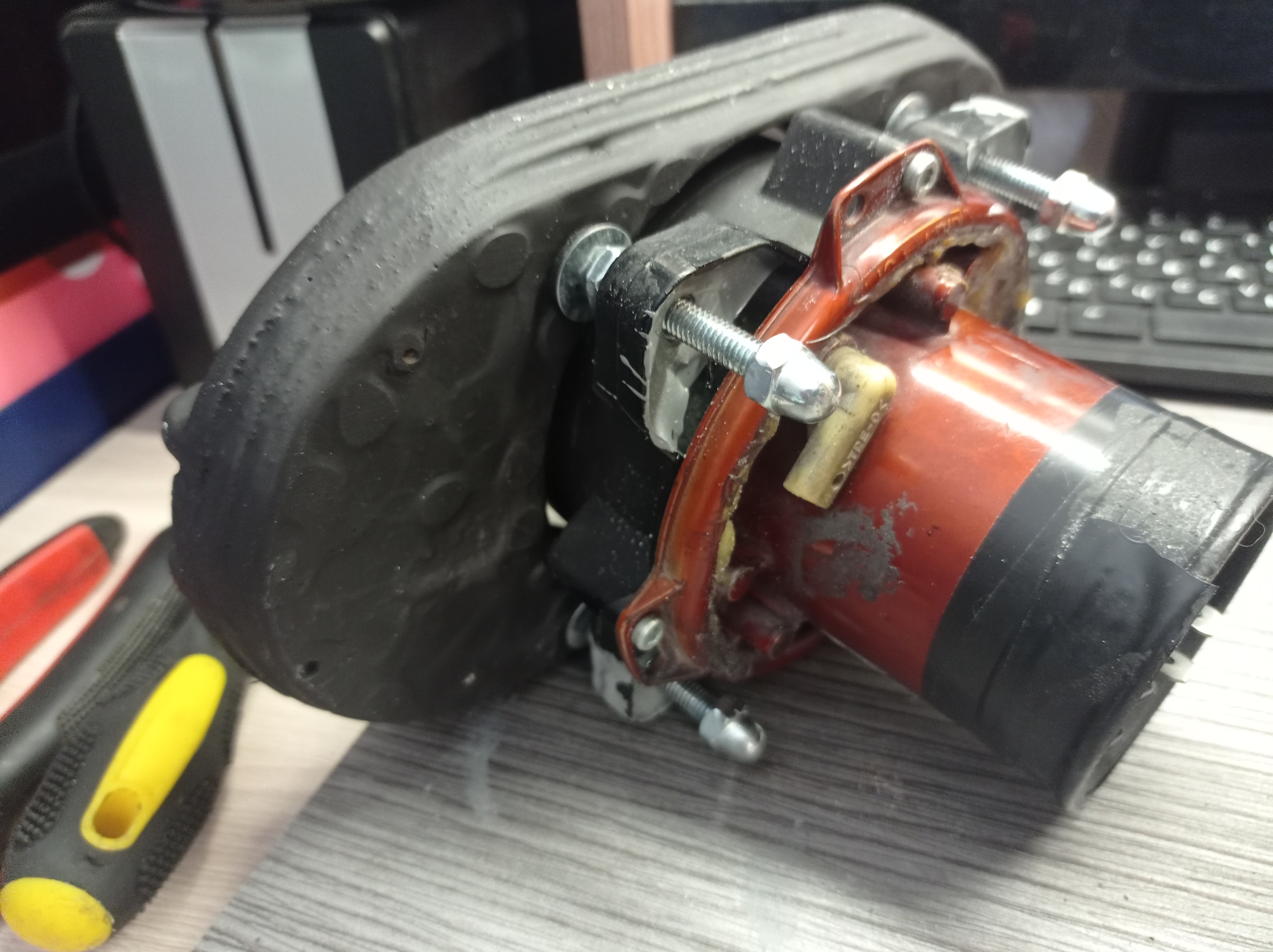

Стояли у меня ПТФ Hella 90 мм от прошлого хозяина просто на уголках без решёток. Вот решил, что ну уж очень убого смотрится и сделал сам. Использовал вспененный пластик 6 мм (легко обрабатывается) в 3 слоя, эпоксидные клей, поксипол. Винты регулировки из нержавейки, а в крепления птф вклеены гайки на поксипол. Потом всю конструкцию залил эпоксидкой для прочности и покрасил. Регулируются во всех плоскостях. По цене вышло 1200 р вместе регулировочными винтами.

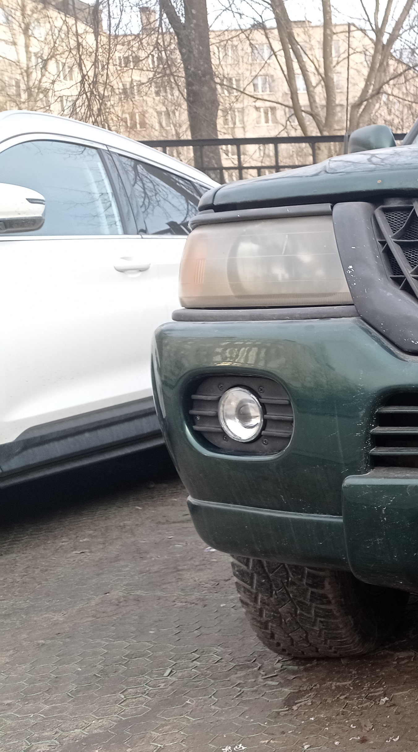

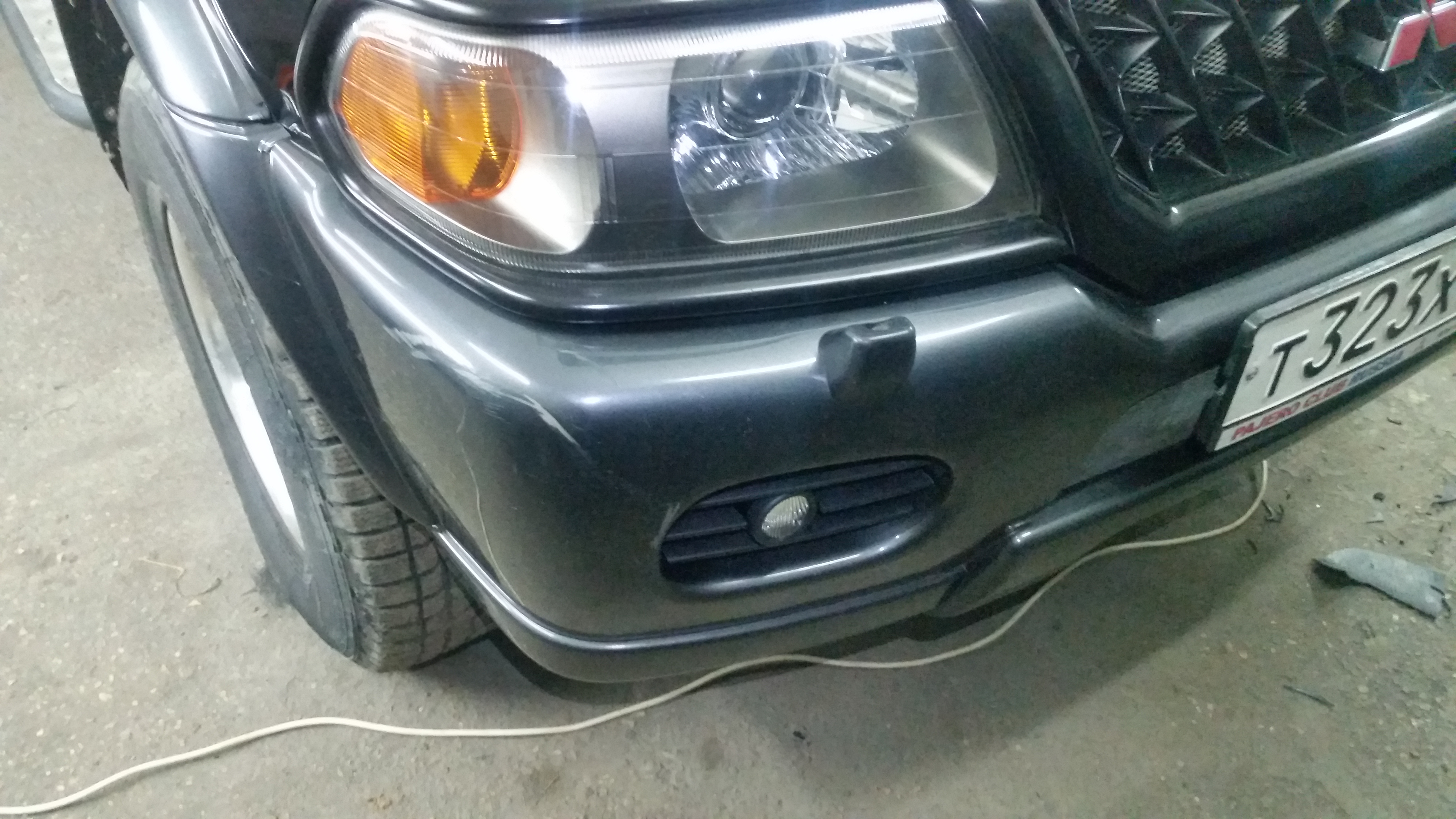

Интересует фото правой стороны. Там, где бачок омывателя
P. S. У мну так же Хелла микроДЕ стоит, но она, по ходу, вместе с крышкой длиннее твоего модуля... Ты без крышек поставил?!

Все просто - я давно выкинул родной бачок и поставил от нивы под капот. Если с бачком, то будет упираться. Изначально птф стояли ближе к центру машины.

Мои птф примерно 20 см в глубину, если мерить со стеклом.

Ясно-понятно) у мну родной бачок на месте, крышки на птф тоже. Торец линзы заподлицо с бампером)
