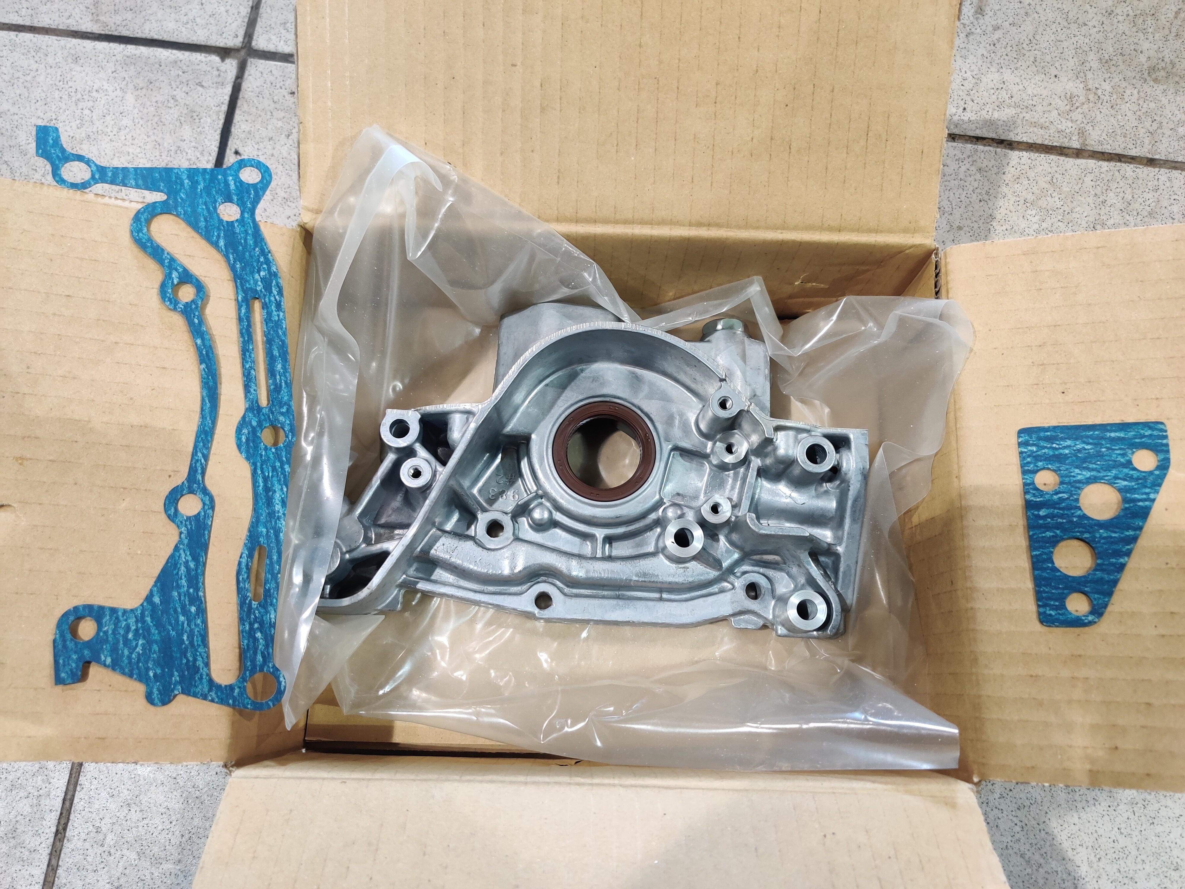

Купил новый оригинальный маслонасос. В комплекте небыло прокладки. Аккуратно вырезал прокладку из тонкого паранита и установил. А теперь, прийдя домой, мучаюсь вопросом. Для чего на корпусе идет этот маленький канал? Вроде как ни к чему он не подходит. И для чего тогда в прокладке вырезаны 2 отверстия в районе этого канала?

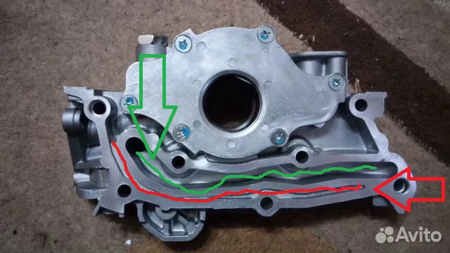

Канал просто снимает напряжение и по нему сливается масло что продавило из под прокладки.
Большой смысловой нагрузки по протеканию это не несёт, так на всякий случай.
Забей.))
Канал о котором речь отмечен красным.
Канал где давление масла зелёным.
