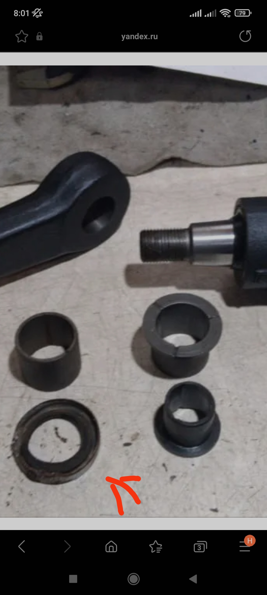

Вот нашёл свой старый пост.
viewtopic.php?p=2897576#p2897576
dvm99 писал(а): Тоже сейчас задумался, стоит ли шприцевать...
Ну стоял у меня маятник с маслёнкой. Время от времени шприцевал, но всё равно ему кирдык пришёл через несколько лет.
Тут ведь проблема вот в чём:
В принципе я думаю, что основная проблема его гибели- это вода. Да если ещё она с солью, то вал начинает корродировать снаружи. А потом ржа залезает под уплотнение, постепенно гробит его и усиленно подъедает вал по местам трения на кромках.
А затем уже вода попадает внутрь и добивает вал и нижнюю втулку.
Вот на этой фотке хорошо видно последовательность процесса по скорродированным местам
