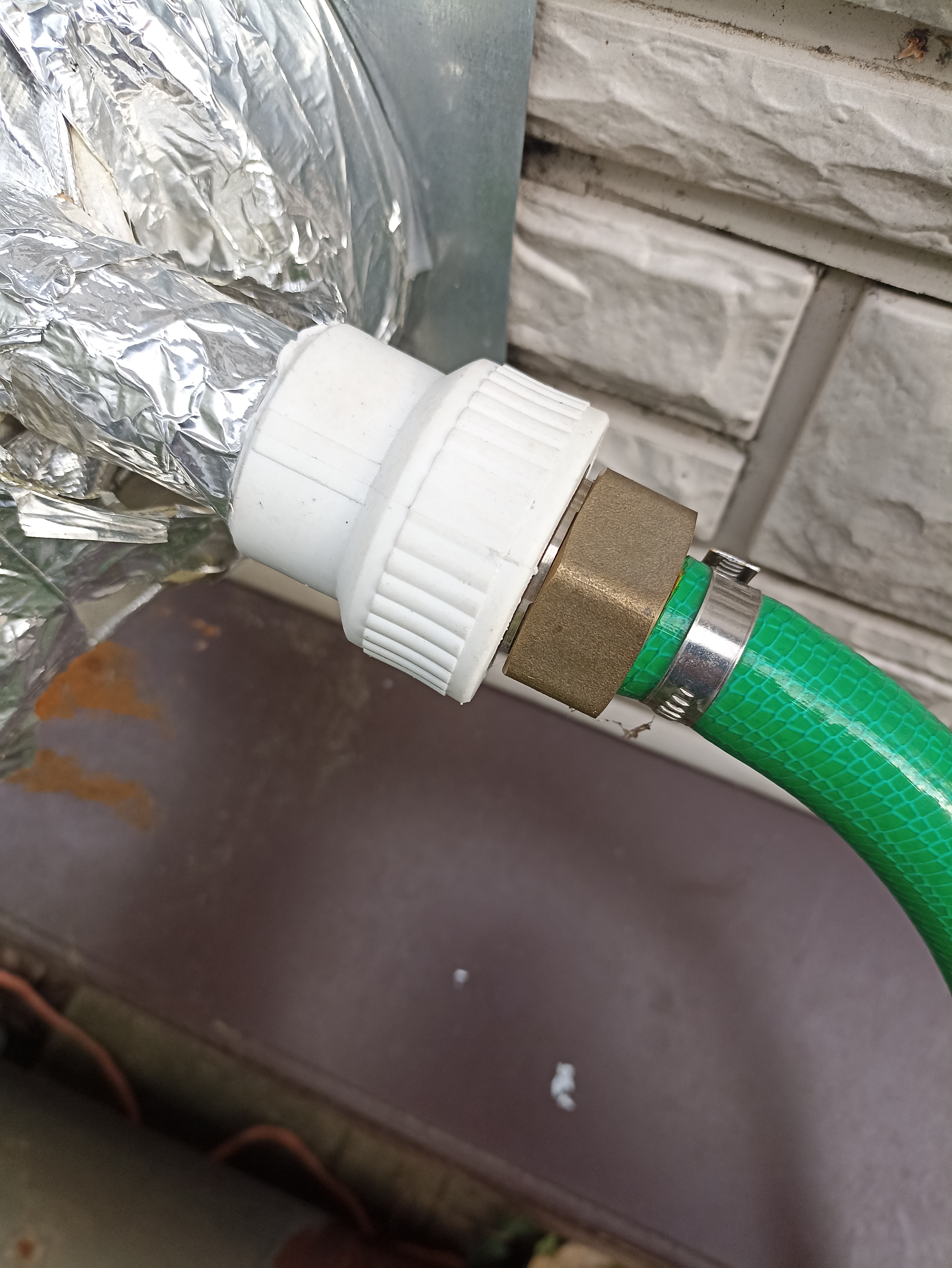

Есть вот такая бня, она на фото.
По ряду причин, самый простой путь узнать что за резьба на пластиковой хреновине, а именно разобрать да посмотреть - не подходит. Ибо не рядом.
А задача стоит на эту внешнюю резьбу вместо латунного сгона накрутить (дабы разборное было) кусок другой трубы, из которой уже будет разводка и т.д. и т.п. И всё необходимое нужно дистанционно купить, приехать с паяльником и сделать по месту без дополнительных, походов в магазин...
Достоверно известно только, что шланг внутри 3/4. Еще известно, что диаметр трубы, к которой эта хрень припаяна - 33мм.
Итак, может кто по опыту знает, чего там внутри? Что покупать для соединения?...
Или безнадёжно?...

Где у тебя внешняя которая нужна? На сиське замотаной фольгой?
И ваще не понятно, где что замерял. Раскрась картинку стрелочками и циферками.

Нет, на неё латунный сгон для шланга прикручен.lesnik5000 писал(а): ↑ Где у тебя внешняя которая нужна? На сиське замотаной фольгой?
А под фольгой та труба 33мм внешним диаметром

Ну 33 если металлическая, то это скорее всего 32
1 1/4 в дюймах.
На неё и возьми все остальные причендалы. Зачем тебе лишний переходник.

Там припаяно. И там тоже пластик.lesnik5000 писал(а): ↑ Ну 33 если металлическая, то это скорее всего 321 1/4 в дюймах.

Нет. Всё что знал - сказал...))lesnik5000 писал(а): ↑ А размер гайки знаешь?

Со стороны шланга - латунная ёлочка, резьба внутренняя. А со стороны пластика - внешняя.lesnik5000 писал(а): ↑ А в пластике внутренняя или наружная? Со стороны шланга.

Павел, ты говоришь загадками. Я тут не вижу ни внешней резьбы ни латунного сгона.

Не сгон - это я гоню. Ёлочка латунная с внутренней резьбой.
А внешнюю на пластиковой хрени конечно не видно - её ёлочка закрывает.

Шланг 3/4 = 19мм
Труба 1 = 32мм
Блестит больше шланга, но меньше тубы.
Значит 1" =25.4 мм
http://www.remotvet.ru/questions/32200- ... henie.html
Труба 1 = 32мм
Значит 1" =25.4 мм

Латунным сгоном, ты называешь переходник с гайкой и ёлчкой под шланг ? Его надо отвернуть и там из пластика будет торчать внешяя металлическая резьба?

А в чем проблема взять три-четыре размера? 3/4 дюйма, дюйм, дюйм с четвертью, ну и 1,5... Они копейки стоят. Зачем эту ромашку устраивать?

Проценов 90, что там 1".

Там может быть и 3/4, и 1, и 1 1/4, и мало вероятно, но и 1,5 тоже...

Ладно, поеду в магазин - еще там подумаю. Надо ж еще не перепутать - чего купить для будущей гребенки, раньше не делал - по любому чего напутаю...))
Спасибо за мнения!

я фигею
дебаты на неделю.
если пластик муфта не фуфлыжная
то с торца где резьба . пишут диаметр.
это раз.
самые распространенные эти муфты с резьбой 1/2 и 3/4 дюйма.
чо гадать . исходя из шланга по фото . на угад скажу 3/4 '
дебаты на неделю.
это раз.

тогды если в вводных данных известно что зеленый шланг 3/4 . и на фото смотрим гайка больше шланга . то это 1'
по фото пропорционально сопоставить в магазе у витрины с штутцерами . где ерш 3/4
и все будет видно 1' или 1 1/4
