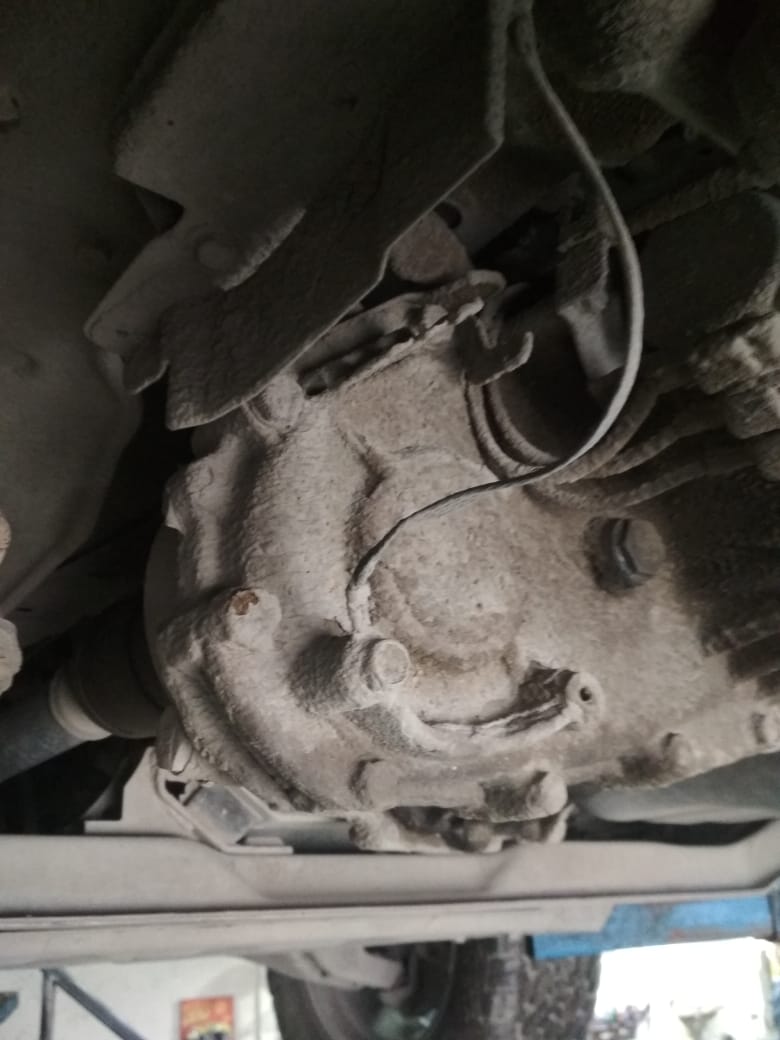

Добрый день.
С потеплением стал ездить на заднем приводе, по городу, по трассе. Вроде было всё нормально, но позавчера при подключении переднего привода услышал посторонний шум, как будто при работе печки с небольшим жужжанием. Переключаю обратно на 2Н, шум затихает.

Освободился подъёмник, возможно сегодня узнаю причину шума.
И, кстати, предполагется ещё крестовина переднего кардана, как вариант наиболее вероятный. Но вскрытие покажет... :roll:
UPD: На подъёмнике локализовали шум в раздатке при подключении переднего (полного) привода.
Буду искать профильных специалистов (по коробкам и раздаткам), кто возьмётся. Предварительно могут шуметь подшипники вала. ::-(:

UPD: Стетоскопом локализовали шум в районе заднего подшипника вала раздатки на передний кардан.
Буду пока ездить на 2Н и готовиться к замене подшипников.
