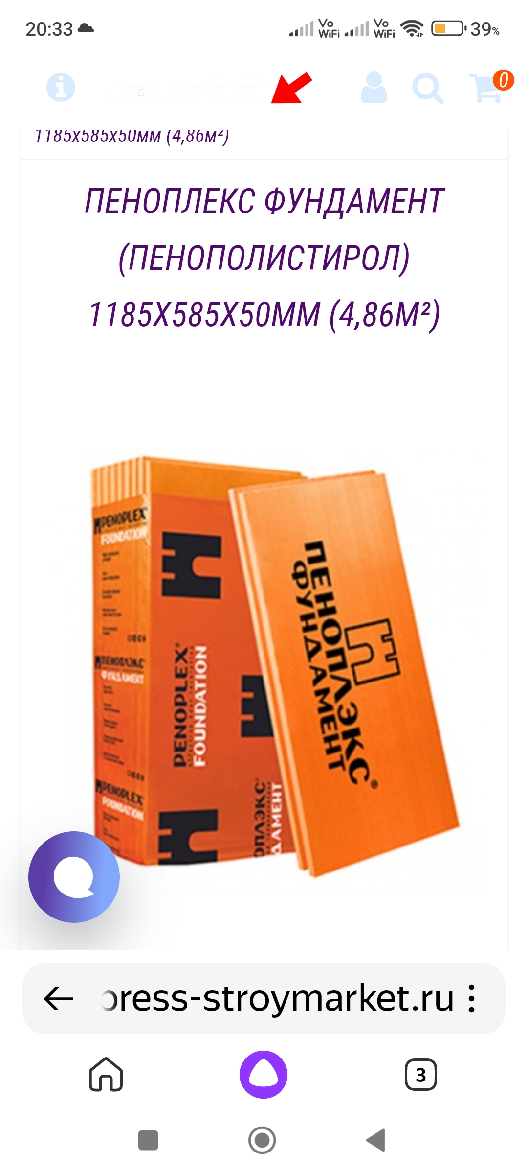

Почитав инет, думаю тебе нужен пеноплэкс, его можно закрепить механически, а к нему уже приклеить что-то для эстетики внешнего вида. А по поводу пожаростойкости, не фиг курить в подвале и использовать открытый огонь

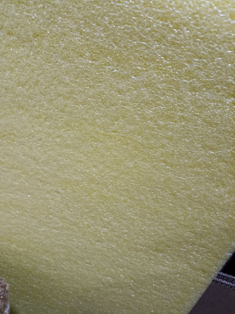

Вот даже фото приложил - на поролоне даже следов от клея нет.Непопаджеро писал(а): ↑ Предположу , что приклеено было на какой-то клей с растворителем в составе , он и изменил свойства поролона.
