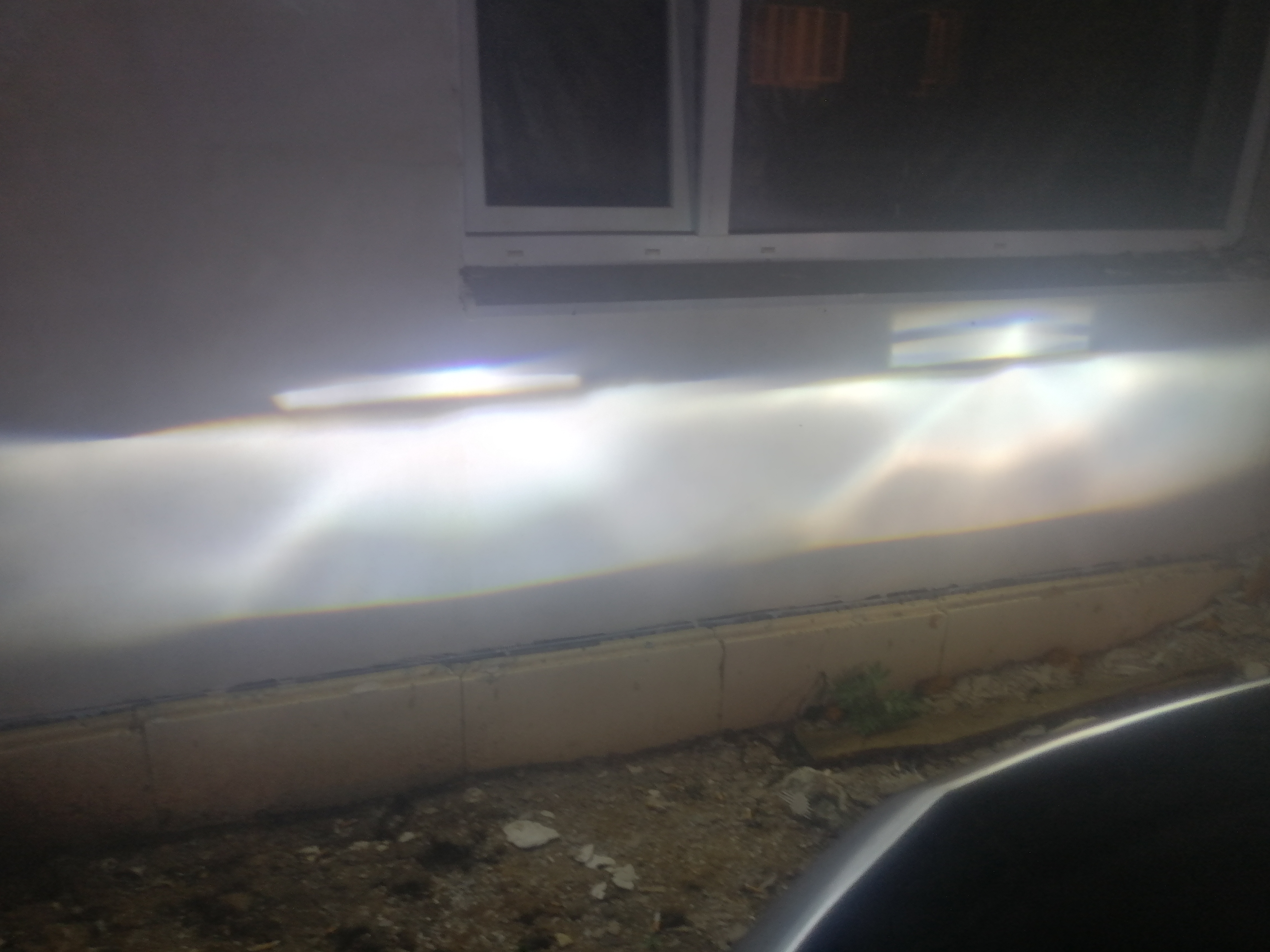

Приобрёл фары китайского производителя sailing. В свободное время хочу использовать корпус от них для ремонта своих фар. Но решил пока поставить и покататься на них. После установки встал в ступор... Да они дешёвые китайские но всё же. Очень удивила маска фары см.фото. Чуть выше основного потока света находится щель.. через которую идёт сильная засветка выше основного потока света. Подскажите это оголделый брак или не заурядная инженерная мысль китайского производителя. Может кто сталкивался... заранее благодарю.

Вот так мы светим.

Брак. Однозначно

Штатный дальний вполне устраивает . Китайские фары всегда лотерея...но стоимость обеих 15000 цена более менее нормального аналога или бу , допустим depo .как раз 15000...но одной шт. Но и там всё также лотерея.Кстати в некоторых магазинах проблемно заменить бракованные фары....ссылаются на закон о электрооборудовании.... Так что был готов к таким форс мажорам.... Те же китайские линзы тоже лотерея.Короче играю по низу рынка...Опыт в замене линз есть...искал монолинзы в надежде установить без переходных рамок да и могут предраться к изменениям в конструкции автомобиля когда светанешь дальним... Короче сэкономил ещё на бампер.... Тоже sailing встал как родной
Baxter
Сообщения: 95
Зарегистрирован: 01 фев 2008, 01:12
Откуда: москва
Китайские фары sailing..
Сообщение Baxter »

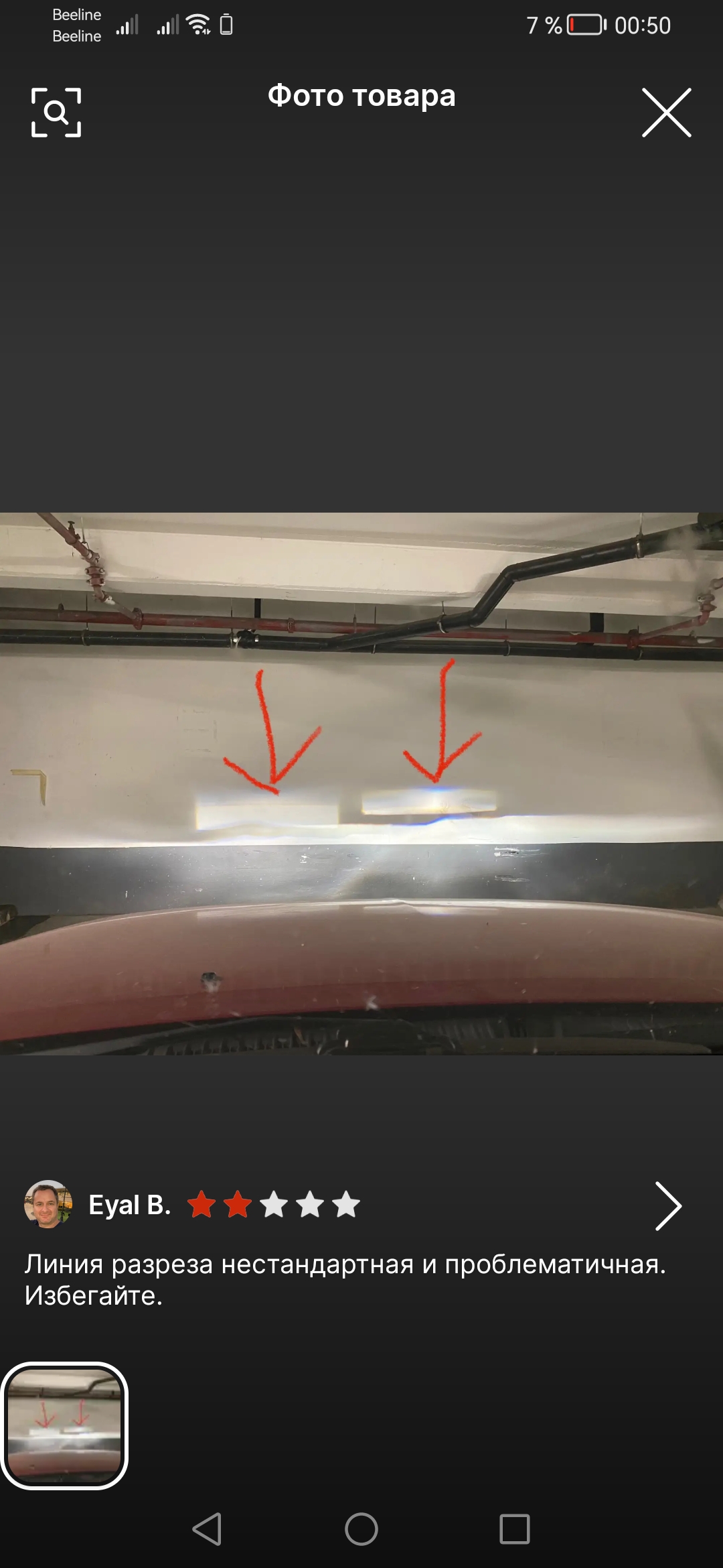

Кстати не уверен что это брак. Думаю это китайский колхоз.... В движении она не слепит встречку... По крайней мере легковые автомобили автомобили. Засветка идёт выше... Что-то похожее матричные фары... То есть там слепое пятно... Да и перед покупкой когда искал отзывы... Нашёл на драйве статью про них. И там этот колхоз присутствовал.. так что замена бессмысленна. https://drive2-ru.turbopages.org/drive2 ... 247156197/

Видимо это пандемия...отзыв с алиэкспресс ::'(:
